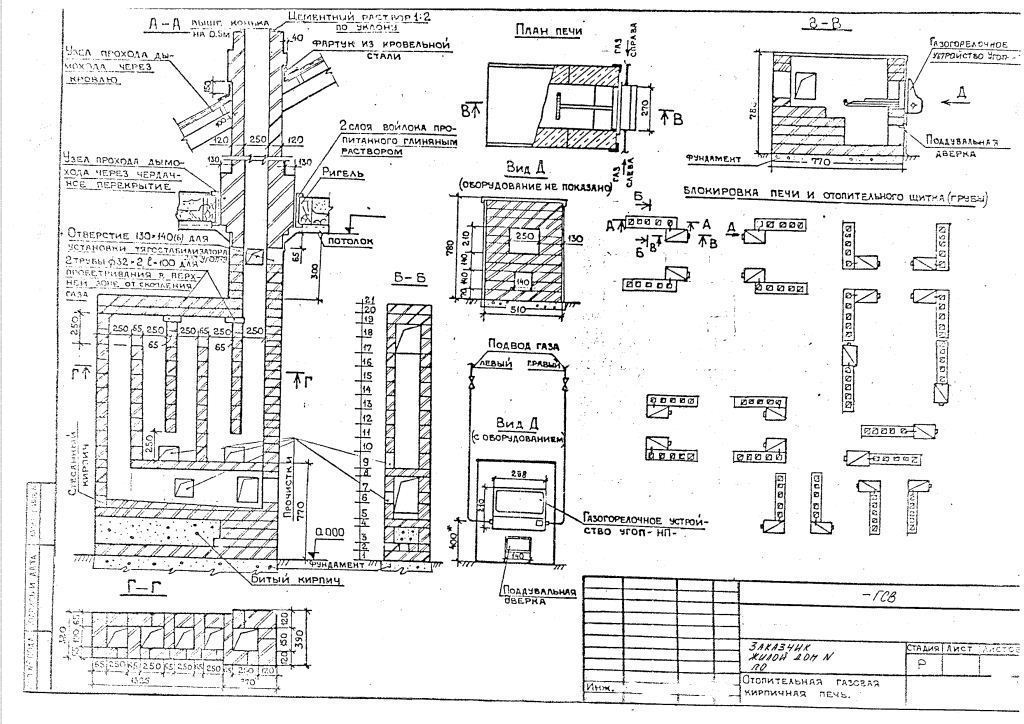

Уважаемые форумчане, прошу вашего совета по такому вопросу. Скажу сразу что сам не печник но руки растут с нужного места. Занимался до поры до времени строительством.Ситуация такова - Есть печка в летней кухне. Года четыре ею вообще не пользовались. Сейчас получилось так что вся хоз постройка досталась мне по наследству и хочу довести все до ума. На фото вся конструкция.Нужно укоротить ее по длине, чтоб на одну плиту была, и немного по высоте. И вставить газовую горелку.Раньше печка топилась дровами. Главный вопрос по отверстию дымоходу. Не нужно ли его немного уменьшить ? Если нужно то как правильно? По высоте или по ширине? И еще вопрос по гарелке УГОП. Боюсь что плита чугунная как бы не лопнула от нагрева. Качество сейчас не ахти. Нет ли смысла мне немного опустить вниз заму горелку относительно верхней плиты ? Кто как подскажет на сколько? И по поводу чистки сажи. Наверное никто ее давно не чистил. Знаю метод такой - Залазиш на крышу с длинной палкой с паклей на конце, и елозиш в трубе туда суда. Потом вроде как нужно сажники -отверстия открывать и выгребать сажу. Заранее знаю правельный ответ - найти специалиста. Но ситуация такова что финансы не позволяют, да и вроде работа не архи серьезная. Извеняюсь если перепутал какие то термины. Писал просто так как виделось мне. Ееще раз спасибо за помощь всем Very Happy Image Image

Какие могут быть советы? Печка под снос. И вообще это "епархия" газовой службы. Они должны сделать официальное заключение. Дом взлетит от такой печки переведённой на газ.

...Ситуация такова - Есть печка в летней кухне. Года четыре ею вообще не пользовались... На фото вся конструкция. Нужно укоротить ее по длине, чтоб на одну плиту была, и немного по высоте. И вставить газовую горелку.Раньше печка топилась дровами. Главный вопрос по отверстию дымоходу. Не нужно ли его немного уменьшить ? Если нужно то как правильно? По высоте или по ширине? И еще вопрос по гарелке УГОП. Боюсь что плита чугунная как бы не лопнула от нагрева. Качество сейчас не ахти. Нет ли смысла мне немного опустить вниз заму горелку относительно верхней плиты ? Кто как подскажет на сколько? И по поводу чистки сажи. Наверное никто ее давно не чистил. Знаю метод такой - Залазиш на крышу с длинной палкой с паклей на конце, и елозиш в трубе туда суда. Потом вроде как нужно сажники -отверстия открывать и выгребать сажу. Заранее знаю правельный ответ - найти специалиста. Но ситуация такова что финансы не позволяют, да и вроде работа не архи серьезная. Извеняюсь если перепутал какие то термины. Писал просто так как виделось мне. Ееще раз спасибо за помощь всем[/url]
1. Перевод печей дровяных на газовое топливо сопряжён с переделками, которые, в Вашем случае, сопоставимы по объёму работ, с возведением новой печи, о чём Вы выше проинформированы.
2. Чтобы рекомендовать (дать конкретные советы) что-как переделать в этой печи, не разбирая её до 2-го ряда, надо знать её устройство, а оно и для Вас - терраинкогнита...
3. очистку трубы от сажистых отложений описали верно.
4. Плиту варочную чугунную укладывать ниже чем газовые плиты на кухне - 84 см, вряд ли удобно (слово за хозяйкой!)
Плита будет работать с перекалом от газовой горелки.
5. на ПЛАНчик всего помещения глянуть бы...
6. в России этими работами ведают печники ВДПО в смычке с ГАЗовыми службами.
УСПЕХОВ!

Судя по снимку - Гук /горелка / еже стояла и работала. Не ясно -сколько каналов у Вас в щитке .? Должно быть примерно -так. Для пяти-каналки и для трех. Солин- учись.
