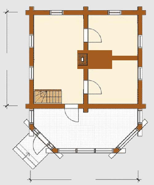

Уважаемые печники, нужен ваш совет по выбору отопления для деревенского дома. Материал - бревно 220-250. два этажа, не изолированных. Переруб по длинной стороне (нарисован на плане)
В доме будем жить только с мая по октябрь. Зимой не постоянное проживание, может пару тройку раз, на два-три дня.
Поэтому задача печи - прогреть помещение до температуры +18 за максимально короткое время, 3-4 часа, и поддерживать температуру в помещении до следующей топки.
Вот задумался а нужна ли вообще кирпичная печь? Или нужна комбинированная печь с камином или еще чем то. Для того, что бы быстро поднять температуру в помещении. Так же из за того, что необходимо обогревать два этажа, наверное нужно ставить две печи к одному дымоходу.
Может есть другие варианты? (хоть вы и не любите другие печи кроме кирпичных)
план дома в приложении, на плане печь нарисована, примерно так же залит фундамент (толщина 60 см, размер 1,5 х 2 м, на песчаной подушке).
Вообщем, ваши рекомендации как специалистов, может вообще посоветуете не заморачиваться и поставить тепловентиляторы

Микор, так как вы нарисовали план своей печи не получиться.
Печь "выедет" в гостинную минимум на 64 см за счет трубы (забываем про отступки). И какие размеры теплой части дома?

План конечно же очень условный. Так скажем наше видение, как это должно быть.
| Евгений Колчин писал(а): |
И какие размеры теплой части дома? |
Площадь теплой части дома составляет 42 кв.м. - первый этаж, и наверное около 40 кв.м. второй этаж.

Отопительная печь с камином, вместо камина можно вставить каминную вставку. Вставка в данном варинте не более 700 мм в ширину.
Необходимости печи на второй этаж не вижу, при ваших плановых наездах. Конвекционно тепло можно подать на второй этаж от топки.

Сб 8 Декабрь 2007, 16:06
Евгений,
прошу расшифровать рисунок
В центре насколько я понял камин? Камин магазинный или авторский?
Справа печь? Какую рекомендуете (двукупольную, больше умных слов не знаю :-)))?
Что за лучи по трем сторонам?
_________________ С уважением, Михаил
Добавлено:
Сб 8 Декабрь 2007, 16:32
Печь с открытым камином, двухколпаковая.
В открытую часть камина вставлена каминнная топка.
Возможен от нее развод горячего воздуха на второй этаж.
"Лучи" это стенки ваших комнат, печь стоит на обогрев трех комнат.
