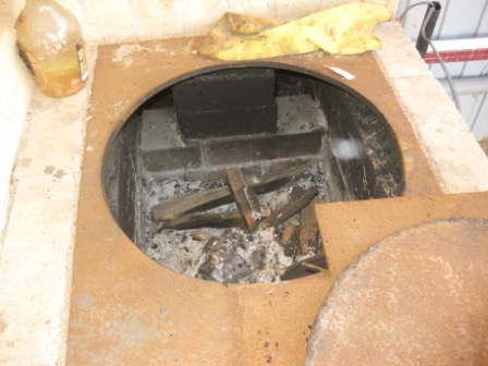

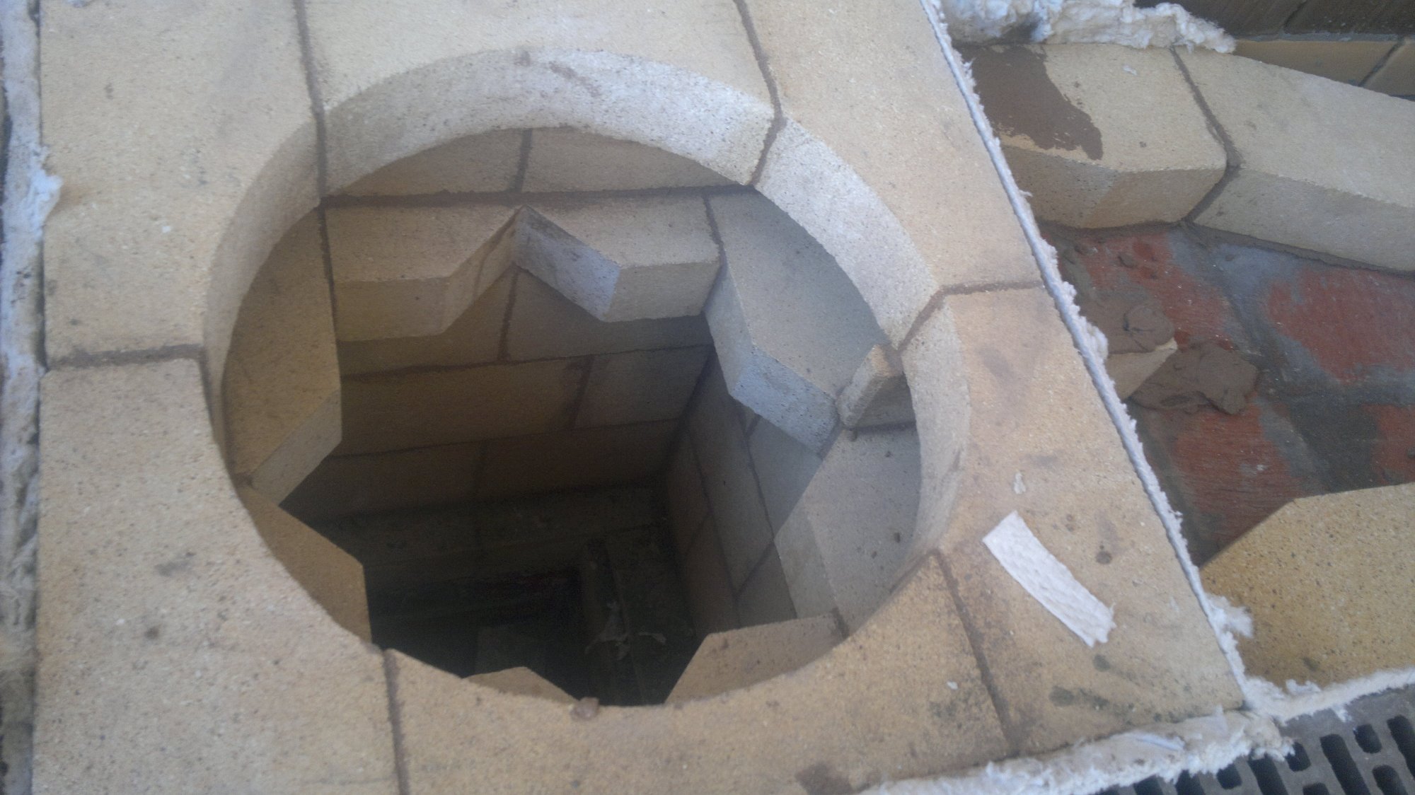

![](images/avatars/3585.jpg)
Сообщения: 6429
Добавлено:
Ср 8 Март 2017, 14:24
![Ответить с цитатой Ответить с цитатой](templates/fisubgrey/images/lang_english/icon_quote.gif) ![Вернуться к началу Вернуться к началу](templates/fisubgrey/images/icon_up.gif) |
Вот ниже не правильные "халтурные" очаги под казан. И некоторые из них очаги даже имеют снаружи хороший товарный вид и называются печником сделавшим сии творения -очаг под казан в составе печного комплекса. Печник в поисковых системах занимает 1-ые места по Челябинской области. На печных форумах и соц.сетях раздаёт много умных советов -как правильно строить. Но по моему уразумению -как обмануть очередных заказчиков.Сколько он ещё обманет доверчивых заказчиков?
Описание: |
Таджикский очаг под казан-дёшево и сердито -элементарно. |
Размер файла: |
42.77 КБ |
Просмотров: |
636 раз(а) |
![IMG_20140611_172647.jpg](files/thumbs/t_img_20140611_172647_264.jpg)
Описание: |
Способ обустройства хайла из очага. |
Размер файла: |
55.79 КБ |
Просмотров: |
700 раз(а) |
![IMG_0021.JPG](files/thumbs/t_img_0021_442.jpg)

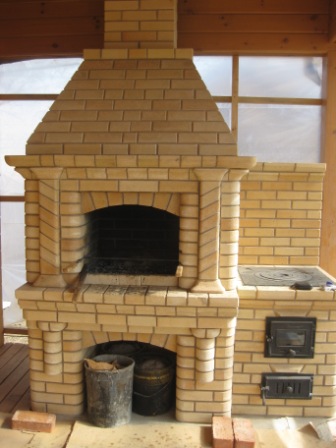

Tim_on
![](images/avatars/726122600556a9cedd1d1e.jpg)
Сообщения: 576
Регион: Краснодар
Добавлено:
Ср 8 Март 2017, 19:28
вот квадратная топка под казан.... плита 51*51.... Цена дешевле круглой... Готовил плов, разницы не почувствовал....
_________________ Быть добру! +79180212012 Дмитрий

Андрей57
Зарегистрирован: Сб 18 Февраль 2017, 01:33
Сообщения: 21
Добавлено:
Ср 8 Март 2017, 19:40
на фото смотрю опускных каналов нет . а есть еще фото данного девайса с других сторон.диаметр кирпичей вытачивали по плиты кольцу большому?
Tim_on писал(а): |
вот квадратная топка под казан.... плита 51*51.... Цена дешевле круглой... Готовил плов, разницы не почувствовал.... |

Виктор не могу с Вами согласиться. Скорее всего Ваши узбеки просто не умеют готовить плов. Как-то готовил на шведке в 5л казане "половинку" плова от описанного выше. Все обжарилось, потом сварилось, потом рис пропарился. Не нужна эта "равномерность нагрева казана". Ни профессионалам, ни любителям. В топке любой формы результат будет одинаковым. Почему?
Все до нас давно изобрели. Это я про казан. У чугуна высокая температуропроводность и с какого боку чугунный казан не грей он сам выравнивает температуру достаточно быстро (несколько десятков секунд).
Формфактор топки не влияет на слипаемость риса. Сначала рис нужно промыть в теплой воде, девзиру раз десять для того, что бы смыть крахмал. Потом рис нужно замочить в теплой воде. После готовки зирвака рис укладывают сверху, заливают кипятком. Присыпают специями и начинают выпаривать воду из зирвака, интенсивно кипятя зирвак. Тут нужно оставить ровно столько воды сколько нужно рису. Вот в чем секрет неслипаемости риса. Много оставишь будет каша, мало рис будет твердый. Последнее легко исправляется. если воды мало долить чуть кипятка. Расскажите про это Вашим узбекам. Пусть поменьше водички льют.
В приложении фото плова на газовой плите с точечным нагревом снизу и перегруженным небольшим казаном. Что тут недожарено и не проварено?

Как все жестко. А если не словами, а картинками?
Например, по своему опыту, советам поваров и идеям из интернета пришел к такой форме топок под варочную плиту, как на картинке в приложении. Объясняю почему:
1. Сборка технологичней, проще и значит бюджетней.
2. Вода кипит по кругу. Из-за правильно выбранного размера и расположения выходных отверстий.
3. Мясо жарится.
4. После прогорания закладки дров, томление идет за счет углей и тепла запасенного шамотной кладкой.
5. Из-за высокого расположения плиты от колосника 60 см., казан находится в верхей, самой жаркой части пламени. Плита нагревается до 300 гр. уже при разгорании дров.
Витя, убей меня сразу, если я не прав!
