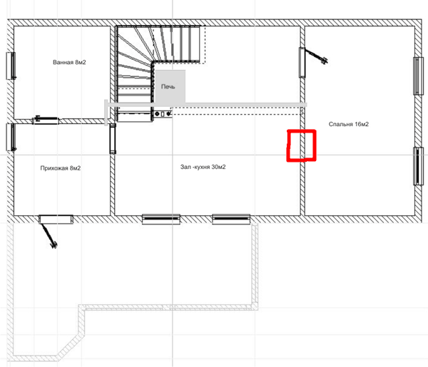

Всем доброго здоровья, господа...
Жизнь заставила взяться за печь. В результате попытался спроектировать печь для аварийного отопления, на случай отключения электроэнергии
Прошу, пожалуйста оцените мой проект и, по-возможности, развейте мои сомнения по следующим вопросам...
1. В проекте дома печи не было предусмотрено, поэтому в плане дома (прилагаю) ее расположение возможно только в указанном месте, поскольку в других местах тяжело добраться до трубы на крыше... В связи с этим возникла мысль развести нагретый воздух в другие помещения с помощью калорифера. Может это лишнее и достаточно будет просто открытых дверей?
2. Имеет ли смысл подача горячего воздуха под потолок этих помещений?
3. Правильный ли размер колосника?
4. Из приемлемых по цене дверок нашел только такие по размеру, но для такой топки она кажется маленькой, может ее нужно поднять на 1-2 ряда, чтобы топку удобно было загружать? И чтобы потом легче было заменить ее на большую?
5. Возможно ли применить для печи такой кирпич (вариант №2)? http://kzsm1.com.ua Он полусухого прессования, но они пишут, что он обжигается и, судя по цвету, достаточно равномерно... Может как-то проверить его можно?

Не печник, но ИМХО тут нужен котёл, вода, а не разводка воздуха
Больно всё далеко от места печи, опять же - возле деревянных лестниц вроде плохо печку ставить
ПМЖ?

1 Нет
2 Нет
Тепло от печи будет на лестнице у второго этажа, если лестница не отделена дверью от первого этажа.
Сколько раз сказано: печь греет только то помещение, в котором находится! Исключение составляют калориферные каналы выведенные на ВТОРОЙ этаж.
Проект не под печное отопление и ничего Вы с этим не сделаете.

Если печь больше некуда ставить, то, ИМХО двухконтурный котёл, внутри ядро из шамота, сверху обкладка из декоративного кирпича или ещё чего-нибудь -- к ней уже требований на жаропрочность особых не будет, вверх труба на чердак, там же расширительный бачок, сгоны под наклоном в спальню и м.б. ванну и понизу под полом возврат к котлу. Естественная циркуляция.
А по идее печке самое место вот тут, можно и плиту сделать для готовки, раз у вас тут холл-кухня.
Всё как обычно, схема вашего дома не под печное отопление, но в принципе аварийные решения по отоплению не самые плохие
Лесницу надо было в прихожей делать, ну да что теперь ....

Если поставить печь, как я указал, то тепло будет в спальне и холле, печь площадями стен должна открываться в помещения пропорционально потерям тепла.

У Солина колосник гораздо больше, а я отталкивался, если не ошибаюсь, от каких-то Кузнецовских печей. Сейчас точно не вспомню где, но помню что там обсуждался этот момент и утверждалось, что такой размер для подобной топки оптимален... Кто-то может обосновать размеры колосника? Владимир?
Передвинуть печь в стенку со спальней не могу по двум причинам, наверху труба получится либо посреди комнаты, либо попадет на ендову крыши, а это тот еще гемор... А вторая - это то, что там изголовье кровати будет как-раз... Не думаю, что спать головой к печке это хорошая идея...))
Ну, и самая главная задача избежать минусов в соседних помещениях, а переспать этот период можно и в зале, там ведь, будет комфортно...
