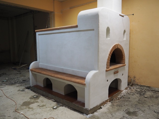

Комплект польского кафеля

А где противопожарная отступка от деревянной стены между печью и стеной утверждённым правилам ППБ?

Сб 11 Март 2017, 22:59
| Селиван Виктор писал(а): |
| А где противопожарная отступка от деревянной стены между печью и стеной утверждённым правилам ППБ? |
Не стал делать, уделил внимание этому вопросу внутри, между огнеупорным ядром и внешним контуром.

| gordey_03 писал(а): |
Не стал делать, уделил внимание этому вопросу внутри, между огнеупорным ядром и внешним контуром. |
А кто там видит? Пожарники не увидят. Для них нужна кирпичная стена около деревянной и "холодная четверть" между печкой и стеной.
gordey_03
Зарегистрирован: Вс 3 Февраль 2013, 18:49
Сообщения: 111
Регион: Калининград
Добавлено:
Сб 11 Март 2017, 23:18
Для заказчика достаточно моих гарантий. А пожарнику там делать нечего.
Сообщения: 6823
Добавлено:
Сб 11 Март 2017, 23:25
| Для заказчика достаточно моих гарантий. А пожарнику там делать нечего. |
Хорошее утверждение. Когда пожар случается -тогда и пожарники появляются и их эксперты и проводится экспертиза -от пожаров никто не застрахован.Были такие случаи -строители хотели свалить на печника(на меня). Не прокатило -пожарная экспертиза установила причину возгорания и соответствие ППБ. Так что "бабка на двое сказала".

чем штукатурили?

Вс 12 Март 2017, 20:14
штукатурки rath, но можно и заменить. При хорошей термоизоляции внутреннего контура, стены печи греются в пределах 50 гр., а это позволяет использовать большинство фасадных штукатурок.
Сообщения: 6823
Добавлено:
Вс 12 Март 2017, 20:18
| штукатурки rath, но можно и заменить. При хорошей термоизоляции внутреннего контура, стены печи греются в пределах 50 гр., а это позволяет использовать большинство фасадных штукатурок. |
Товарный вид -супер. С печью этой я думаю и внутри также как и снаружи безупречно?

Я смотрю прежде всего на функциональность очагов - могу похвалить печника даже если у него очаг будет "кривоват" -но технически грамотно сделан. И могу очёнь жёстко раскритиковать красивый бутафорский муляж очага.
К русской печи претензий нет.
