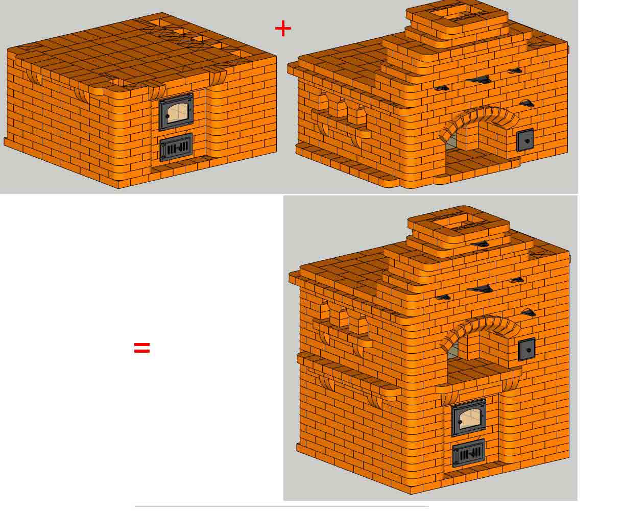

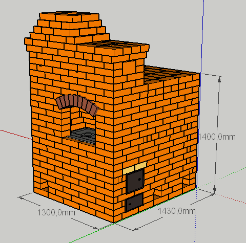

Добрый день, уважаемые печники! Искал порядовку компактной (на пару чугунков) русской печи с плитой в шестке и нижним прогревом, ничего не нашел. Нарисовал в SketchUp, но строить страшно )))
Посмотрите, плиз - взлетит? Буду признателен за критические замечания и подсказки. Собственный опыт в печестроении - дачная шведка по порядовкам из "Наука и жизнь" 80-х годов.

По Вашему проекту:
Лучше из шамота клинового сделать горнило.
ПОД тоже из шамота, под ним ещё 2 ряда красного.
Может ограничится плитой с одной конфоркой (340*410)?

tuomob, спасибо за ссылки, печь А.Н. Володина смотрел, но хотелось бы открытое устье, без дверцы - видеть огонь, как в камине. В облаке не открывается, будет время - заведу почту на mail.ru, посмотрю.
Меня больше беспокоит та часть, что ниже пода - пойдет ли дым, куда следует ))). В горниле соседской русской печи 4 года стоят сухопрессованные обольские, ни один не рассыпался пока. Шамот не хочу.

На мой взгляд, всё очень плохо, буквально всё. Даже комментировать нечего, переделывать надо практически всё.
Мой совет, если уж так хочется именно Теплушку, возьмите за образец теплушку Подгородникова или РТИК Кузнецова.
Можно вопрос: почему именно Теплушка?

В проекте автора горнило РП никак не связанно с подпечьем РП.
У него, образно говоря, две независимых печи (русская и отопительно-варочная) поставленных одна на другую.
 Размер файла:  140.28 КБ
 Просмотров:  1060 раз(а)
СообщениеДобавлено: Вт 14 Март 2017, 12:15 Ответить с цитатойВернуться к началу
Анжей писал(а):
Шура, а почему Теплушка?
Да, но это ещё менее рациональное решение.

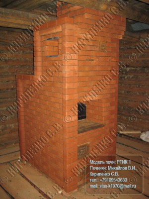

Вот очень хорошая печь, РТИК 1.
 Размер файла:  54.91 КБ
 Просмотров:  1278 раз(а)

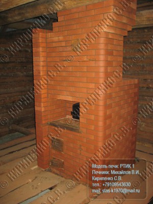

stas
Сообщения: 916
СообщениеДобавлено: Вт 14 Март 2017, 15:57 Ответить с цитатойВернуться к началу
 Размер файла:  41.73 КБ
 Просмотров:  1287 раз(а)

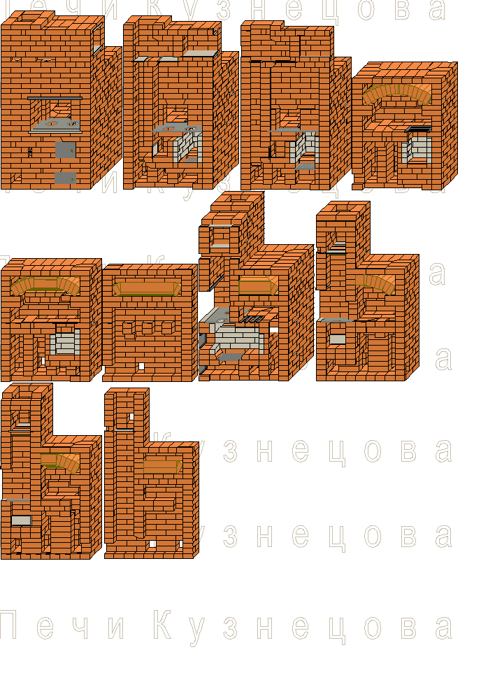

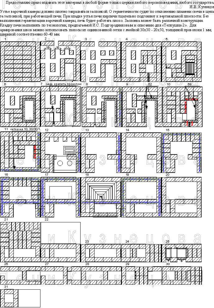

Спасибо, stas, сайт Кузнецова, конечно же, просмотрел не по разу. Это не русская печь, хотя, возможно, и хорошая. Ее нужно топить с закрытой заслонкой, для меня смысл теряется - огня не видно.
stas
Сообщения: 916
СообщениеДобавлено: Вт 14 Март 2017, 16:26 Ответить с цитатойВернуться к началу
Нет. Заслонку сейчас практически не делают - ставят герметичную застекленную дверцу варочной (хлебной) камеры, через нее можно любоваться огнем.
Можно закладывать дрова не в топку, а непосредственно в варочную (хлебную) камеру и топить с открытой дверцей (варочной камеры) - как классическую русскую печь. При этом можно любоваться открытым огнем - как в открытом камине.
Но правильней сжигать дрова в топке печи - это более эффективно. При этом дверца варочной камеры должна быть закрыта (эта дверца обязательно должна быть герметичной).
РТИК 1 печь очень хорошая, проверенная, строим такие печи уже много лет. На мой взгляд, одна из лучших печей в своем классе (такого типоразмера и мощности).
Как-то не думал об этом. Там же дырки в поду? Если дрова класть в варочную камеру, то они горят как в руссской: воздух затягивает по поду, а огонь поверху?
stas
Сообщения: 916
СообщениеДобавлено: Вт 14 Март 2017, 17:03 Ответить с цитатойВернуться к началу
Там задвижка над плитой, основное назначение - вентиляционная, дополнительное - для топки в режиме русской классической печи: дрова сжигаются в варочной камере с открытой дверкой (варочной камеры), а дым и продукты сгорания через открытую дверку (варочной камеры) и вышеуказанную вентиляционную задвижку напрямую уходит в трубу - как в классической русской печи.
При топке РТИК 1 в режиме классической русской печи дверца топки и поддувальная дверца закрыты и воздух на горение поступает через открытую дверку варочной (хлебной) камеры.
