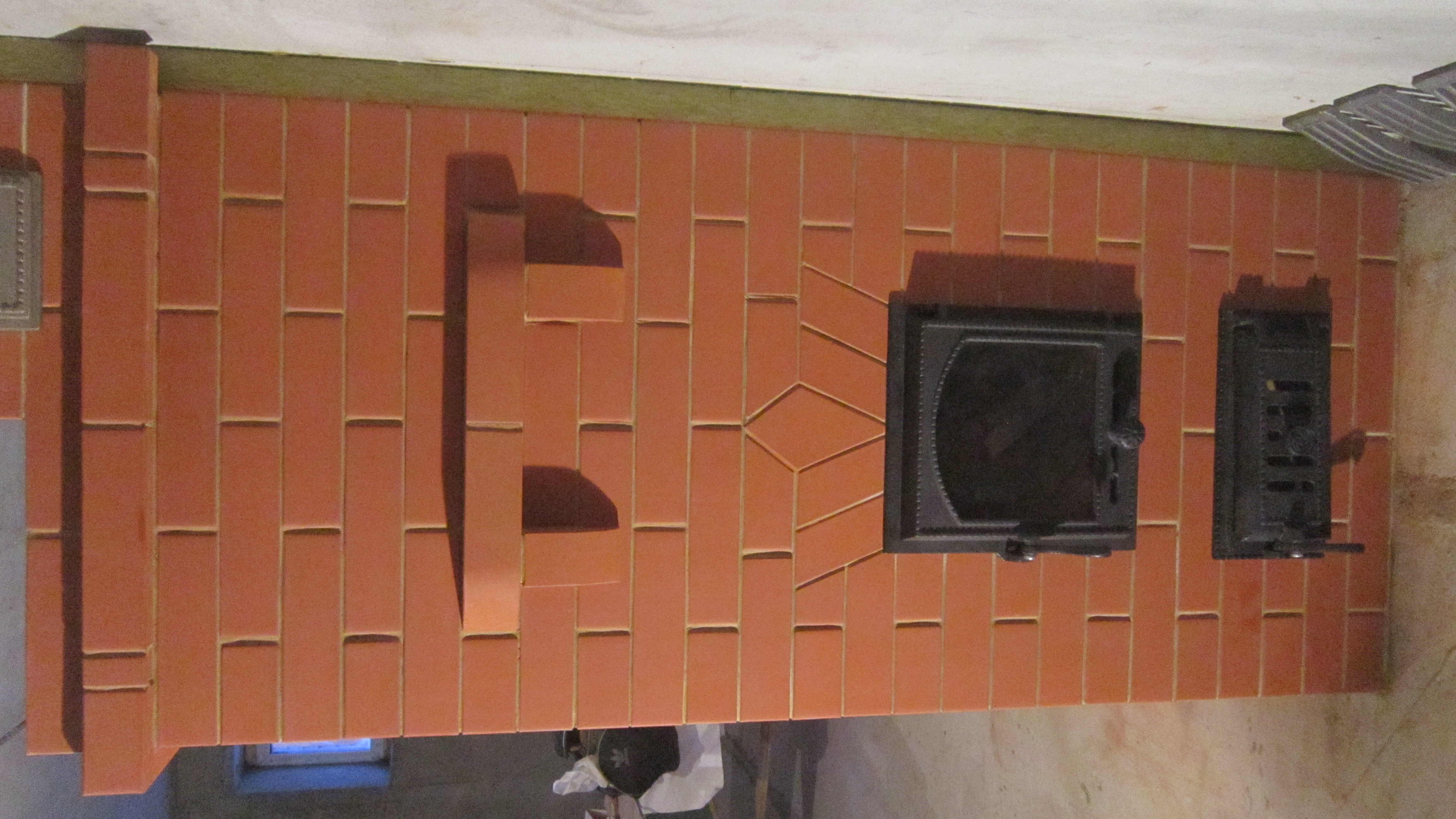

Дмитрий Галанин писал(а):
Любую несимметричную конструкцию при прогревах-остываниях будет постепенно раздвигать.
Глупости то не выдавайте в эфир.Люди читают же.Где в этой печи несимметричность?Или симметрия только в четности опускных-подъемных заключается?У меня банная(заметьте-банная) похожей компоновки и трещин нет.Чудеса? Smile
Труба может будет продавливать лет через 10-15,если она не зажата срубом.Зачеканка поможет-печь уже дернулась раз и всё.
Если не поможет-другой уже вопрос.
СообщениеДобавлено: Вт 21 Март 2017, 06:32 Ответить с цитатойВернуться к началу
А вверху похоже вообще без футеровки.
футеровать второй ярус???
вообще печь аккуратная, перемычки клиновые, труба пятерик, при грамотной просушке радовалаб хозяев.

СообщениеДобавлено: Вт 21 Март 2017, 09:11 Ответить с цитатойВернуться к началу
Dreamdavids писал(а):
Татьяна,можете открыть эту прочистную и в неё сфоткать со вспышкой дальний угол?
Выкладываю фото, которое просили...
все будет хорошо, я узнавала

Александр Шалагин писал(а):
Знакомые декоративные элементы - http://forum.stovemaster.ru/download.php?id=21388 Smile да и проект печи вроде бы знакомый.
Да, футеровать второй ярус не нужно.
Скорее всего печь не армированна и смесь использована плохого качества....такой смесью даже швы "не зачеканить"
Вот какая смесь. Плохая?
Плохая смесь при использовании кладки керамического кирпича наружних стен печи...для кладки огнеупоного кирпича - возможно хорошая.

СообщениеДобавлено: Вт 21 Март 2017, 22:14 Ответить с цитатойВернуться к началу
Смесь тут не причем, конечно же, на такую смесь не следовало ложить облицовку, но показаные трещины не из за смеси.
Если нельзя увидеть внутренности, хотя бы фото процесса постройки, то зная имя печника можно было бы судить о уровне качества данного изделия и разговор был бы более конструктивный, а так, одни гадания на кирпичной куче...

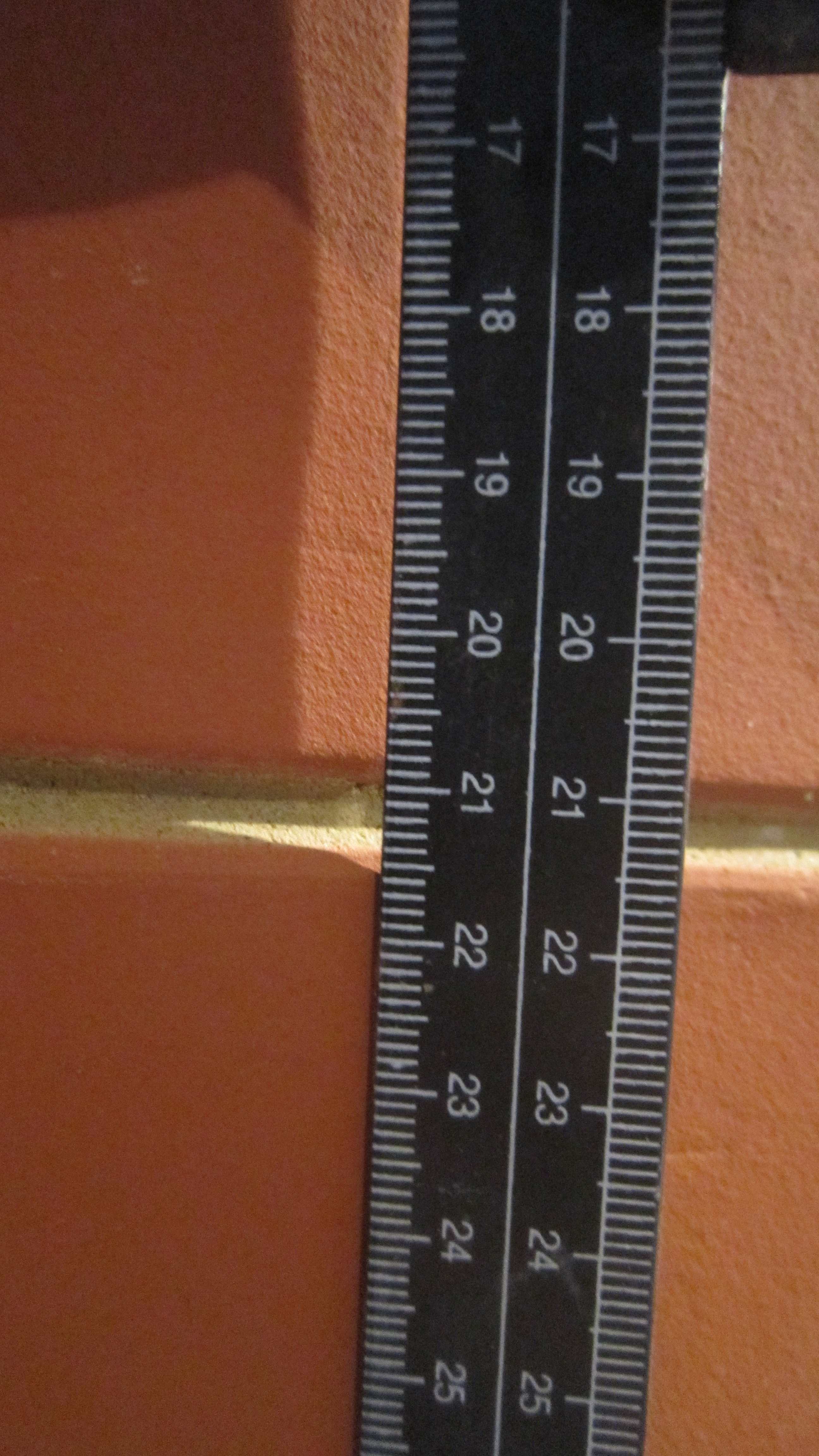

Вообще то смесь отличная.Позволяет шов делать 3мм.Специально сфоткаю,если не забуду.Ни разу с ней проблем не возникало.
Dreamdavids, Вы наверное, единственный на этом форуме кто кладет керамический кирпич на смесь предназначенную для кладки огнеупорного кирпича.
Нет,не единственный Smile Она не только для шамота но и для керамики подходит.Дмитрий Галанин где-то рассказывал как работает глина в связке с кирпичем.Разницы особой нет-что красная,что каолиновая,что хоть голубая Smile
 Размер файла:  715.73 КБ
 Просмотров:  536 раз(а)
СообщениеДобавлено: Ср 22 Март 2017, 09:42 Ответить с цитатойВернуться к началу
Никогда проблем не было.А кто говорит,что не подходит или плохая-просто с ней не работали.Лет 6 вроде уже с ней...не помню точно
