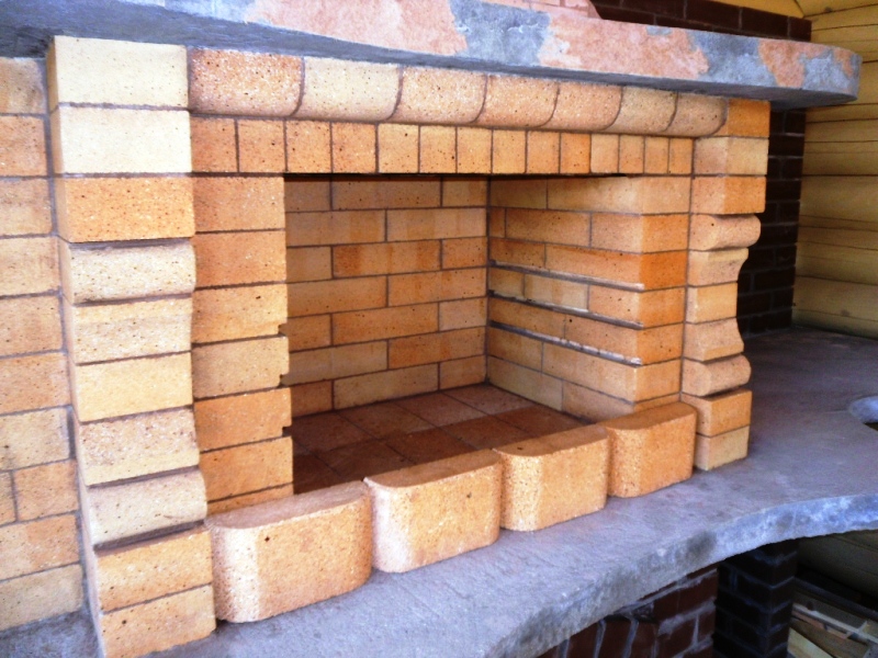

Я то же попробовал ложить на эту смесь Теракот как на фото, после 5 летнего использования смеси "Супер Камин Термокладка",( смесь полное дерьмо) единственное что разводил смесь с песком ибо жирная слишком. Примерно один к двум. Не правда что на облицовочный кирпич плохо ложится. Склеивается великолепно. Держит все нормально. Я тоже советую хозяйке протопить печь до нагрева, углубить шов где трещины на 2 см, смочить водой и забить прорезанные швы ремонтной смесью. Кстати на этом форуме уж извините но он стал ....... Не дай бог что то вдруг случится у печника какая нибудь ошибка, (можно подумать что тут все кто на форуме абсолютно идеальные и не непогрешимые аж святые все) или спросишь дельный совет, все набросятся с критикой или сразу возьмут за горло. Не то что бы дельного совета получить НИ КОГДА ЭТОГО НЕ ДОЖДЕШЬСЯ, а вот горло перегрызть печнику да покритиковать, это всегда пожалуйста, это в стиле форумончан. Я не защищаю конечно тех кто гонит на самом деле халтуру из печной братии. Этого везде хватает на любой работе кто делает плохо кто то с душой относится к своим обязанностям. Я обращаю внимание именно на печников кто действительно делает свою работу отлично, но и у них есть ошибки как и у всех людей.

Валентиныч, наблюдали ли Вы состояние швов в кладке ядра и блицовки, сложенных на эту смесь, после приличного срока эксплуатации? |
Валентиныч, с Вашего позволения.
Если эта печь выложена на "Терракот", то я бы не сказал что эта смесь хороша.
Furby писал(а): |
Нет, не единственный. |
Печально...есть же глино-песчаные смеси для этого

Но что можно увидеть по такому фото? Или вот интересно мнение о другой смеси по следующему фото, здесь поближе....
....Александр, твоё мнение поставило меня в замешательство...Я всё-таки самоучка, а ты истинный ПРОФИ. Большая просьба поделиться информацией о смесях, на которых ты работаешь...

Александр,зацепив Терракот,почему то промолчал про Плитонит,с которым у парней серьезные проблемы возникли...Но это так,к слову
Всем же понятно,что тут дело не в смеси.По фото не понятно что там в углу.Какая то полочка-конец футеровки?Всё таки или задвижка зажата была в кладке,или попала глина между ядром и облицовкой.

РУСЛАН писал(а): |
не думаю, это похоже на летний ход...
и наглядное пособие его вреда)))
или безграмотности..., как кому удобнее. |
вроде как самая рабочая версия,

Валентин Стрибук писал(а): |
Большая просьба поделиться информацией о смесях, на которых ты работаешь... |
Из огнеупорных смесей:
1. Ветонит ( не старше 6 месяцев)
2. Мертель МШ 28 с ЖС
3. Плитонит огн. желтый ( на уличных комплексах, футеровка колпаков)
4. НКМ ( на нашем шамоте превращается в пыль, на немецком шамоте - отлично)
Глино-песчаные смеси для кладки керамического кирпича
1. Костромская ( иногда добавляем глину)
2. СЭВ с добавлением глины
3. Самодельная....мешаем сами
Всем же понятно,что тут дело не в смеси |
Проблем бы не возникло, если бы применяли смеси по назначению...понятно что термокладка не для внутренних работ.
Согласен, что дело не в смеси...печь нужно армировать http://forum.stovemaster.ru/viewtopic.php?p=25532#25532

Я как бы и не печник . В самом начале предположил , что смесь терракот, потому как сам ею пользовался ... по незнанию . Работать ей удобно, но она недопустима для банных печей смесь размокает от попадающей воды на любом этапе . Вследствии этого и ремонтировать показанные здесь трещины чуть проще -там где обычно пришлось бы выцарапывать , здесь достаточно размочить струйкой из опрыскивателя и легко выковырять гвоздем . поглубже , потом забить хоть новой порцией смеси, хоть разведенной наковырянной . И ждать чем кончится , в ожидании визита именитого печника .
