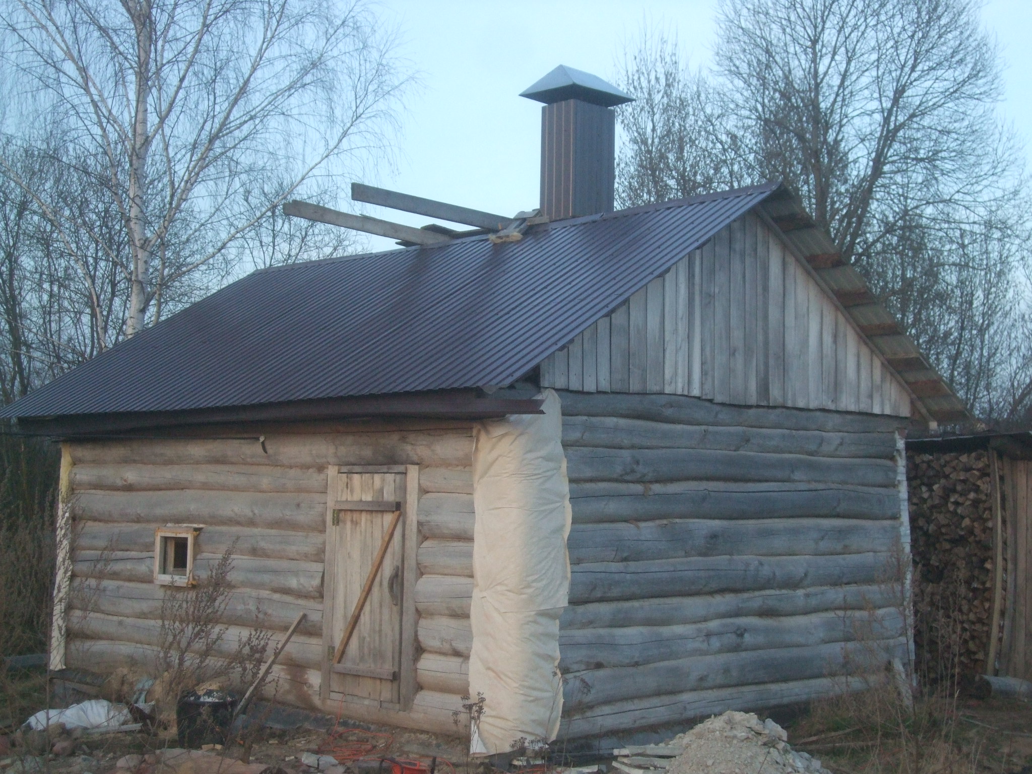

СообщениеДобавлено: Вс 9 Апрель 2017, 21:20 Ответить с цитатойВернуться к началу
Так пойдет???
 Размер файла:  767.72 КБ
 Просмотров:  619 раз(а)
СообщениеДобавлено: Вс 9 Апрель 2017, 21:48 Ответить с цитатойВернуться к началу
Олег1981 писал(а):
Так пойдет???
Чисто внешне норм, но как там в реальности?
Покажите схемку?
Олег1981
Зарегистрирован: Вс 19 Февраль 2017, 16:14
Сообщения: 376
Регион: Смоленск
СообщениеДобавлено: Вс 9 Апрель 2017, 22:40 Ответить с цитатойВернуться к началу
Схемы нет. Внутри вентзазор 25 мм по кругу. Крепил на деревянные рейки 25 мм толщины, которые крепил на дюбель гвозди через металлические гайки для зазора в тех местах где рейки горизонтально, а с двух сторон по 1 длинной рейке 25 мм во всю высоту трубы вертикально - там вплотную к кирпичу. В трубу из печи подается довольно негорячие газы - не более 250 градусов к концу протопки, по этому противопожарных рисков на уличной части где труба всегда холодная не вижу.

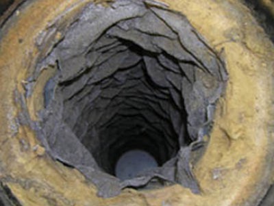

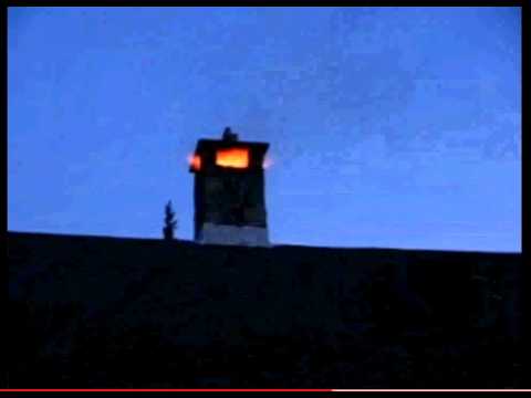

Трубы "чреваты" неудалением сажистых отложений заказчиками Sad в нарушение ППБ...
А вот что потом... (фото)
И..., да - возгорание сажи - не гарантийный случай Shocked
фото из Инета "горение сажи"
 Размер файла:  7.15 КБ
 Просмотров:  10693 раз(а)
фото из Инета
 Размер файла:  66.16 КБ
 Просмотров:  615 раз(а)

СообщениеДобавлено: Пн 10 Апрель 2017, 11:00 Ответить с цитатойВернуться к началу
Так я рейки крепил ниже на 30 см от края трубы....

Странное фото с нержавейкой. Труба якобы сгорела а утеплителю по большому счету пофиг
Сообщения: 6833
СообщениеДобавлено: Пн 10 Апрель 2017, 11:49 Ответить с цитатойВернуться к началу
Ничего странного - снаружи таких труб кольцо из плотного базальта(для отмазки глаз) -а внутри труха базальтовая. Неоднократно такие трубы разбирал -ещё в пользовании не бывавшие и от известных производителей. Вытряхивал базальтовую труху и набивал ватой муллитокремнеземистой.

СообщениеДобавлено: Пн 10 Апрель 2017, 14:23 Ответить с цитатойВернуться к началу
Ну в общем рейки кончаются в 30 см от края трубы.... даже если сажа когда-нибудь загорится, рейки то ниже...
СообщениеДобавлено: Пн 10 Апрель 2017, 17:26 Ответить с цитатойВернуться к началу
Dreamdavids писал(а):
Так это вброс левый.Может это и не печная труба.И хз что с ней делали.Картинки постить без отсылки к источнику всяк мостак
Confused http://www.vashdom-stroy.ru/pub/view/chto-byvaet-s-dymoxodami Very Happy
"горение сажи в сэндвич дымоходе что бывает" (из запроса на поиск) - похоже, что не всяк...

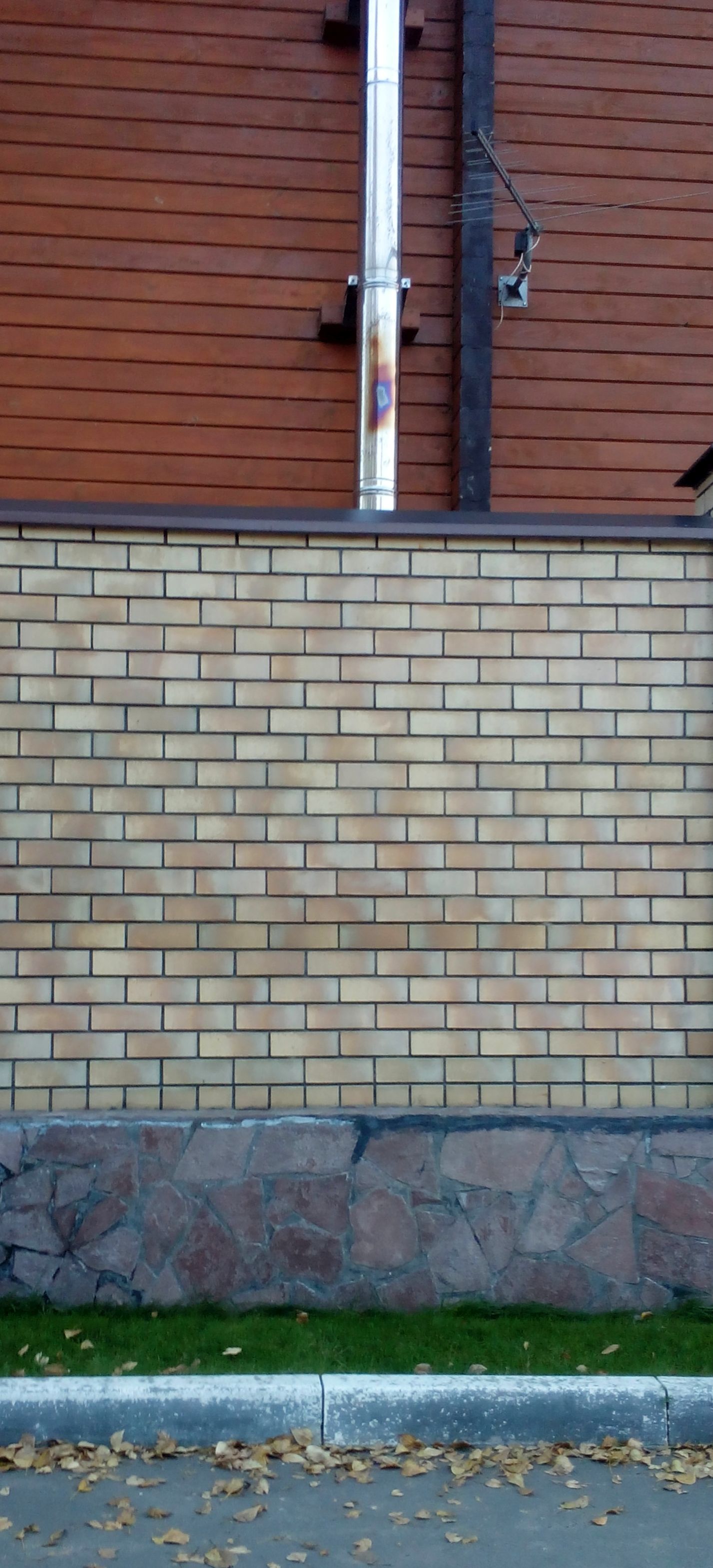

mazatrucker74rus
СообщениеДобавлено: Пн 10 Апрель 2017, 21:10 Ответить с цитатойВернуться к началу
СНТ Медик .
Дилетант аз есьмь .
 Размер файла:  485.75 КБ
 Просмотров:  605 раз(а)
Да хрень какая то а не фото. Явно проблема там была не там где всех пугают. Скорей всего внутренняя труба смялась под весом вышестоящих труб от размягчения стенок под воздействием относительно небольшой температуры.В противном случае утеплитель бы поплавился бы на границе металла.Плотность утеплителя никак не влияет на стойкость его к температурам
Сообщения: 6833
СообщениеДобавлено: Ср 12 Апрель 2017, 18:49 Ответить с цитатойВернуться к началу
Д-а-а-а-а -идёт назойливая защита не добросовестных производителей труб. Металл фуфло -вот и сложился в гармошку.
