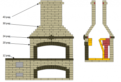

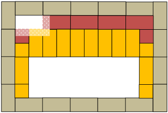

Летом хочу на даче заняться стройкой, для этой цели спроектировал комплес из мангала-барбекю и печи под казан. Интересует впрос нужен ли каминный зуб и вообще будет ли работать конструкция.
Общий вид и боковая проекция.
 Размер файла:  45.35 КБ
 Просмотров:  755 раз(а)

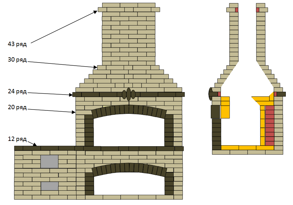

Вопрос в том, когда прогорит огонь, то дым от углей не будет ли выходить наружу. Может быть такой вариант + проще в исполнении
 Размер файла:  43.5 КБ

Всегда делаю без зуба........он там ни к чему......не великоват портал? .........или тушу кабанчика хотите засунуть?.......а канал от казана где?

Труба у вас на дымосборнике полностью стоит - долго не простоит. Заднюю стенку сделайте прямой.

Большое спасибо за советы. Я так понимаю, каминный зуб не позволяет газам/дыму спускаться в портал, а оставаться в дымосборнике, но и за сильного наклона, примерное как на 1 варианте, пологаю, что дым от улей будет выходить наруже вверху полуарки.
Т.е. трубу лучше сместить к задней стенки, чтобы опора была на нее и поднять гдето на два ряда дымосборник?
Но сам каминный зуб как на втором варианте лучше?
От казана выход на 23 ряду как на рисунке
 Размер файла:  3.97 КБ
 Просмотров:  8710 раз(а)
СообщениеДобавлено: Чт 20 Апрель 2017, 08:25 Ответить с цитатойВернуться к началу
Зуб тут не нужен.

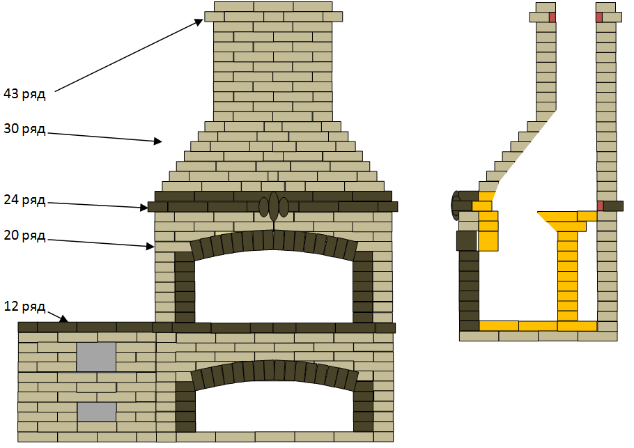

Если не сложно, почему не нужен зуб? Я думаю вот такой вариант с небольшим зубом или же вообще его удалить?
 Размер файла:  41.71 КБ
 Просмотров:  722 раз(а)
СообщениеДобавлено: Чт 20 Апрель 2017, 08:36 Ответить с цитатойВернуться к началу
Если беседка закрытая,то делайте зуб.Если открытая,то не нужен
