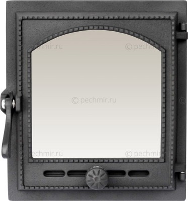

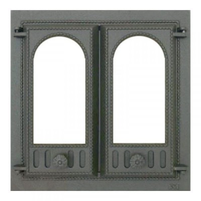

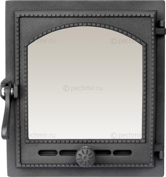

Здравствуйте!Подскажите!
Хочу сделать мангал с плитой в которой используется дверца "SVT-401" 410x410 в которой уже имеется отверстие для подачи воздуха в топку без использования поддувальной дверцы и колосника.
Хотелось применить дверцу меньшими размерами "Онего ДТГ-8АС"
290х325 в которой так-же имеются отверстия но меньше чем в предыдущей.
Вопрос: Возможно ли использование дверцы меньшего размера без использования дополнительно поддувальной дверцы и колосника???
дверца по проэкту
 Размер файла:  33.88 КБ
 Просмотров:  638 раз(а)
желаемая дверца
 Размер файла:  67.33 КБ
 Просмотров:  635 раз(а)

Если о достаточности поступления воздуха, то в принципе можно. Обычно плиту делают с глухой дверцей 250х210 мм и поддувальной дверцей 140х210. Как правило при интенсивном горении щель между прикрытой поддувальной дверцей и её рамкой примерно как на втором фото.
Зачем делать такую большую дверцу?
Летом в Севастополе к топочной дверце со стеклом Вы ближе метра не подойдете. Ставьте сплошную.

Да! Спасибо за совет! Вопрос как раз о том, достаточное ли количества воздуха будет поступать в топку через отверстия дверцы!
