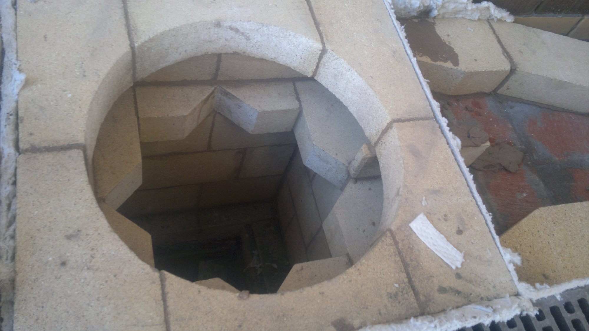

Tim_on писал(а):
Михаил, двухконтурный печной комплекс без навеса умер за одну зиму Sad Цементной кладке ничего, а вся внутрянка на мертеле потекла и разморозилась... Так что без навеса никак Smile
Не, ну без навеса-то, понятно, совсем плохо. "Под открытым небом" - это я "без стен" имел в виду, т.е. на улице стоит.
Про топку: она у вас глубокая, продольная. Для казана лучше цилиндрическая или квадратная. Для 12-ти литрового казана топка 2,5х3 кирпича + футеровка внутри естественно, на ребро - в самый раз. ВВ там не обязателен, да и работать в казанном топливнике он толком не будет, я думаю.
А скосы в последних рядах топок зачем такие?
8 903 112 79 73;
Tim_on
Сообщения: 576
Регион: Краснодар
СообщениеДобавлено: Сб 16 Январь 2016, 23:47 Ответить с цитатойВернуться к началу
Топка для 12 литрового казана... Когда первый раз сделал ржал Smile Звезда Давида блин Радость

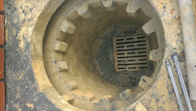

Круглый топливник под казан, в форме звезды давида и т.п. нужен только для очень больших казанов. Мои оценки показывают, что 20 л и более. Чугун, темболее толстый прекрасно передает тепло и равномерный нагрев казана не очень нужен. Казан сам все выравнивает. На фото три плова из курицы(мой любимый плов). В цилиндрической топке в казане, на газу и без казана на шведке с прямоугольной топкой. По вкусу ничем не отличались. По виду то же. Угадайте где какой? ;-))))
