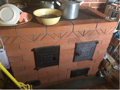

Необходим мастер на следующие работы:
1. Устройство дымохода от кирпичной печи со щитом с выводом на крышу (дом разделен на двух собственников, старая труба отошла соседям)
2. Переборка отопительного щита (тот который есть содержит много изгибов и не отапливается печкой)
На дополнительные вопросы попробую ответить

Лучше фотки выложите сюда,так не понятно, что со щитком, дым идёт из топочной дверцы,?много изгибов, дык так,все щитки устроены(почти),труба отошла соседям с половиной щитка, у кого топка тогда,? надо фото вообщем, и планировку дома, тоже желательно.

1. Щит во время протопки остаётся холодным, по словам предыдущего печника это из-за не верной конструкции, поскольку кол-во колен не соответствует высоте трубы.
2. Основная труба отошла соседям, но у нас есть переход на втором этаже ( планировали там камин поставить)

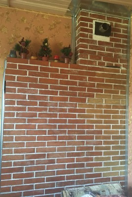

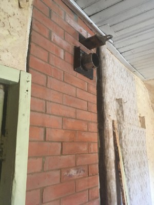

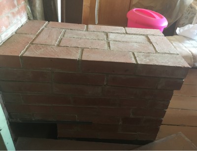

фото системы
основная труба ( которая отошла соседям)
 Размер файла:  650.94 КБ
 Просмотров:  706 раз(а)
Переход от трубы с первого этажа в основную трубу ( на втором этаже)
 Размер файла:  634.9 КБ
 Просмотров:  361 раз(а)
Печка основная
 Размер файла:  552.26 КБ
 Просмотров:  639 раз(а)
Щит с кухни
 Размер файла:  747.18 КБ
 Просмотров:  677 раз(а)
Щит со стороны жилой комнаты
 Размер файла:  753.31 КБ
 Просмотров:  672 раз(а)

Получается щиток весь разбирать и делать по новому ну и плюс труба.

СообщениеДобавлено: Пн 8 Май 2017, 19:38 Ответить с цитатойВернуться к началу
Такая мысль закралась,-а может они, по летнему ходу топят, в задвижках не разобрались....
Вполне допускаю и это, открывают все задвижки и топят напрямую в трубу.
СообщениеДобавлено: Пн 8 Май 2017, 19:59 Ответить с цитатойВернуться к началу
Зато интересно печь вся во обще обложена со всех сторон примыкает дерево. А так не в коем случае не должно быть.

Топку (плиту) к эжтому щиту выкладывал я взамен стоявшей тогда метбуржуйки (оч маленькой). По памяти: там было : вверх/вниз, вверх/вниз, вверх/вниз(как минимум, может и ещё раз), вверх, горизонтальный ход на всю ширину щита обратно, проход через перекрытие, наверху опять "боров" и потом труба. Была выложена топочная часть, организован нормальный летний ход и пробиты внизу подвёрточные перегородки. В результате получился колпак в один ярус с перегородками. На тот момент хозяева не были готовы к полной переделке печи, поэтому остановились на этом варианте. Сейчас не могу оказать им услугу, т.к. ложусь в больницу и не знаю, когда буду трудоспособен. Поэтому посоветовал им обратиться на форум

У Вас будут большие переделки, а это затратно. В зависимости от Вашего бюджета, если опять как нибудь то результат будет тот же как описал Игорь.

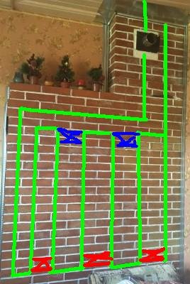

СообщениеДобавлено: Пн 5 Март 2018, 16:49 Ответить с цитатойВернуться к началу

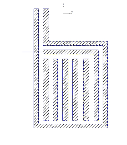

Вообще работы со щитком на день, красные -уже пробито, синее требуется пробить
Любитель-печеклад
 Размер файла:  28.36 КБ
 Просмотров:  559 раз(а)

СообщениеДобавлено: Пн 5 Март 2018, 21:33 Ответить с цитатойВернуться к началу
Валер! Не факт. В одном щите можно устроить разнообразие каналов,это не два-три варианта,а гораздо больше.От мастера зависит.
С уважением! 8 91О 951 О7 О7

Виноват, что ввёл в заблуждение. Валера, там сейчас вот так и переделывать больше нечего. Если щит не греется или не устраивает хозяев КАК греется - то полная переделка. без вариантов.

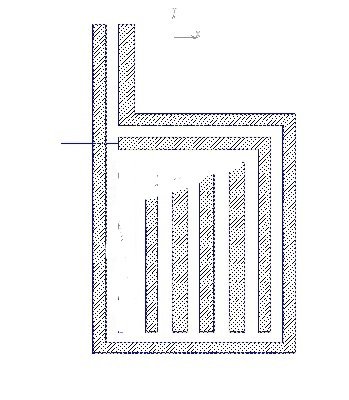

 Размер файла:  205.75 КБ
 Просмотров:  554 раз(а)
СообщениеДобавлено: Вт 6 Март 2018, 07:53 Ответить с цитатойВернуться к началу
а прогар с топки имеется?
Любитель-печеклад
Игорь 2
Сообщения: 1006
СообщениеДобавлено: Вт 6 Март 2018, 08:12 Ответить с цитатойВернуться к началу
Нет. Зачем он?Там с тягой всё в порядке... Во всяком случае было...

СообщениеДобавлено: Вт 6 Март 2018, 08:19 Ответить с цитатойВернуться к началу
Заборчек для настила с духовкой явно тяжеловат, а как там дела в борове с сажей?

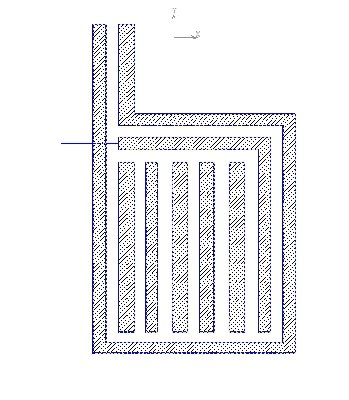

СообщениеДобавлено: Вт 6 Март 2018, 08:27 Ответить с цитатойВернуться к началу
может вот так былоб лучше?
Любитель-печеклад
 Размер файла:  43.22 КБ
 Просмотров:  316 раз(а)
