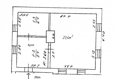

Добрый день Уважаемые форумчане. Нужна помощь в выборе отопительно-варочной печи для дома. Дом 6,40х 8м. Три комнаты. Стены литой саман, сантиметров 50, обложен в пол кирпича. Нужно перенести плиту в кухню, и отопить 3 комнаты. Та печь что есть , обогревает в весенне -осенний период. но вопрос стоит сложнее. отопить в зиму. Максимальный морозы зимой до -30. в основном держатся -15 -20. Планировка во вложении.
Заранее спасибо за любую помощь!

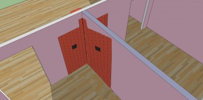

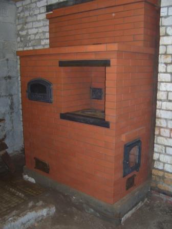

А какие средства готовы потратить на печку?
Задачи поставленные - тепло+готовка решила бы шведка.
А вот такую не рассматривали?

Спасибо за совет, смотрел и Шведку и такую как на фото, вопрос в отоплении 3 комнат. Разве что устанавливать печь в самой большой, при этом что бы задняя часть печи грела две оставшиеся комнаты? По средствам, как обычно средств-минимум;требований-максимум.

Если ХК хлебная камера актуальна, то так и пишите.
Если Шведка - таких много, Вам хватит тех, что с периметром в 4,5 метра.
А вот фундамент - новый!
Без учета трубы - три поддона кирпича Cool

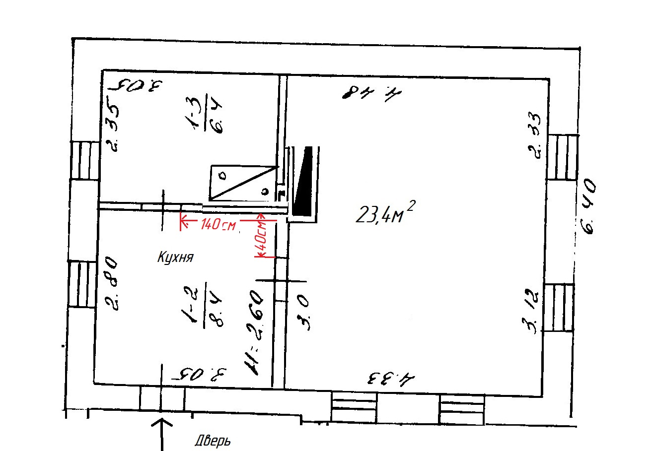

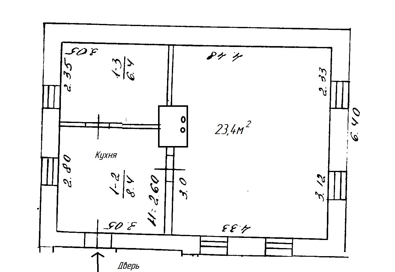

Андрей Алексеевич спасибо огромное за совет и оперативность, в принципе хлебная камера не актуальна, три поддона, нормально - потяну. я правильно понял расположение плиты?
 Размер файла:  138.95 КБ
 Просмотров:  643 раз(а)
Сообщения: 6062
СообщениеДобавлено: Пт 5 Май 2017, 14:40 Ответить с цитатойВернуться к началу

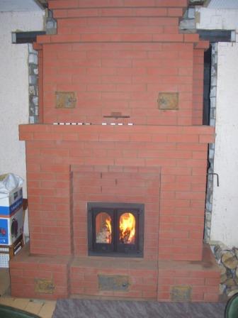

- в 6-метровую комнату - 88 см стены печки;
- в кухню 8,4 м.кв. - варочная плита и периметр печки не менее 100 см;
- гостиная 24 квадрата - 200 см. "напрашивается" каминная топка...
Это - для отопления дома ОДНОЙ протопкой в сутки зимой!
Если рассчитывать на 2-ве протопки, то следует размеры уменьшить на 25-30 %
Размеры всех простенков дайте... сколько от дверей до углов?

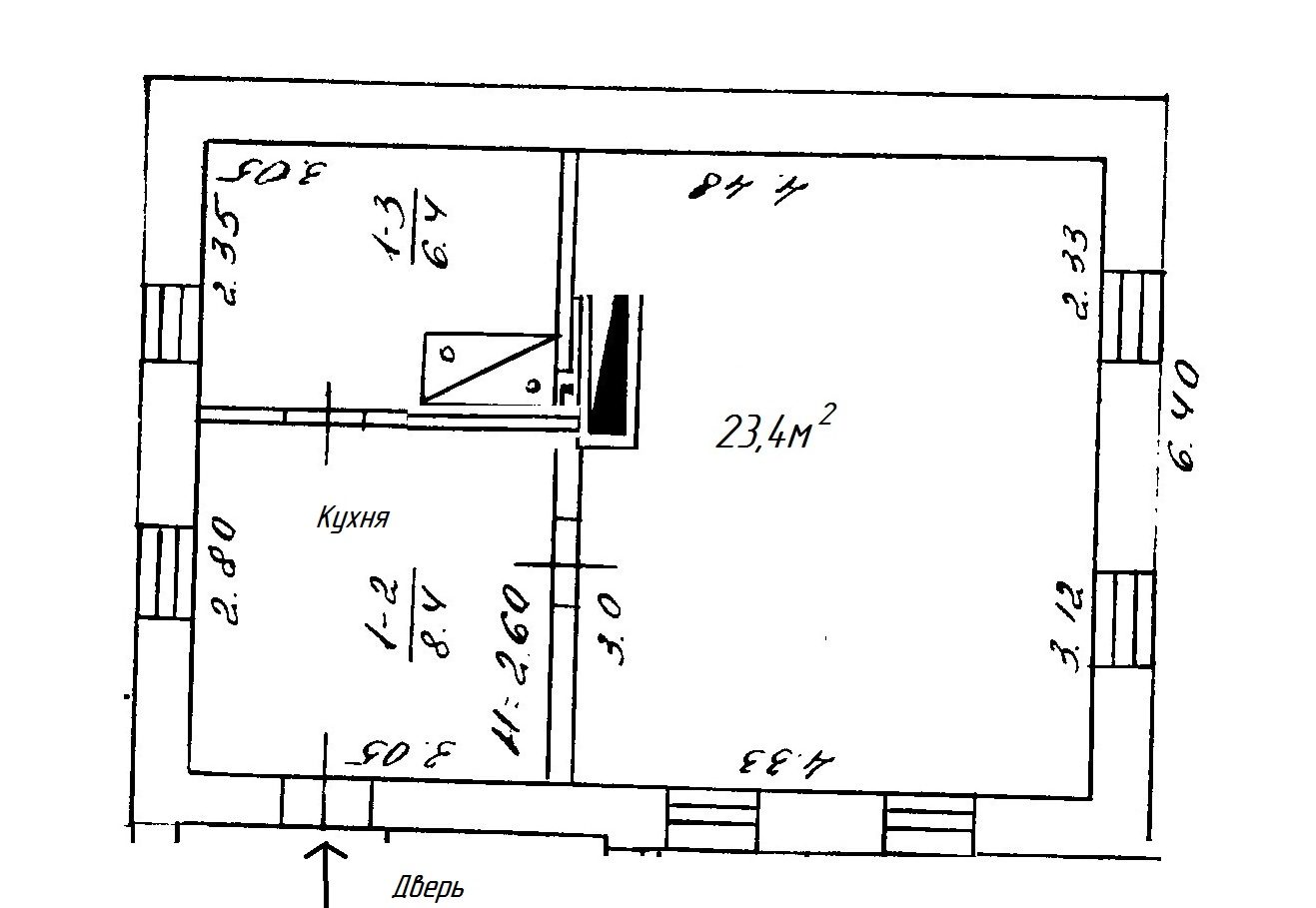

Размеры написал,

а за каминную топку жена обрадуется 100% .

да, простенок который 140 см до двери, на 120 см - это груба старой печи, которую можно (и скорее всего нужно разобрать) и тогда в это проем станет я так понимаю печь.

Имел в виду вот такую: https://prom.ua/p894665-kaminnaya-dvertsa-400.html
не плохая https://prom.ua/p456107824-pechnaya-dverka-450h500.html
https://prom.ua/p399515873-dvertsa-dlya-pechi.html

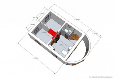

И щиток 138х38 см, к шведке ровный да гладкий, этакий - шкафчик 3-х дверный... сгодился бы Razz
да и такой - не испоганил бы залу...
