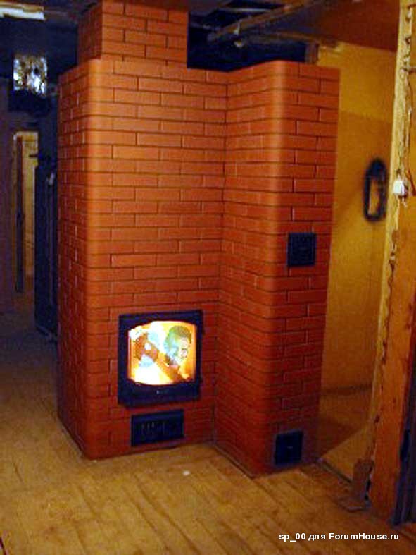

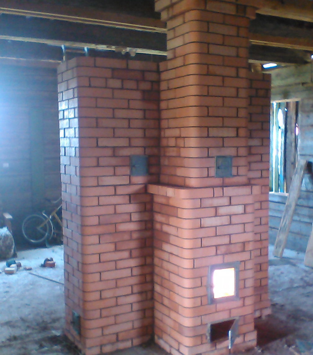

Зефир писал(а):
Тишина .
Раз дом у Вас -кирпичный . Простенки тоже с кирпича. Значить в простенки -щиток . И можно два щитка. Печь Валеры /Зика/. Только мой Вам совет - щитки работают автономно и на НЕ отходощих.
Печь - это душа дома!!!
 Размер файла:  76.51 КБ
 Просмотров:  624 раз(а)

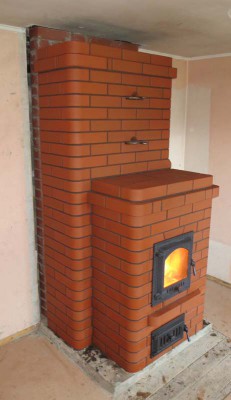

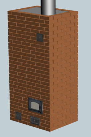

Зефир писал(а):
Хозяину дома покажу фотки, что скажет. Может первый вариант ему и понравится , тк он хотел маленькую печь. С ув.
Ну если маленькую то - Печь-камин со щитком. Фото Интер. печника и Прибалтика / Солинский мотив/ Размер щитка -под ваши хотелки.
 Размер файла:  306.75 КБ
 Размер файла:  23.39 КБ
 Просмотров:  632 раз(а)

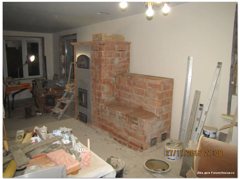

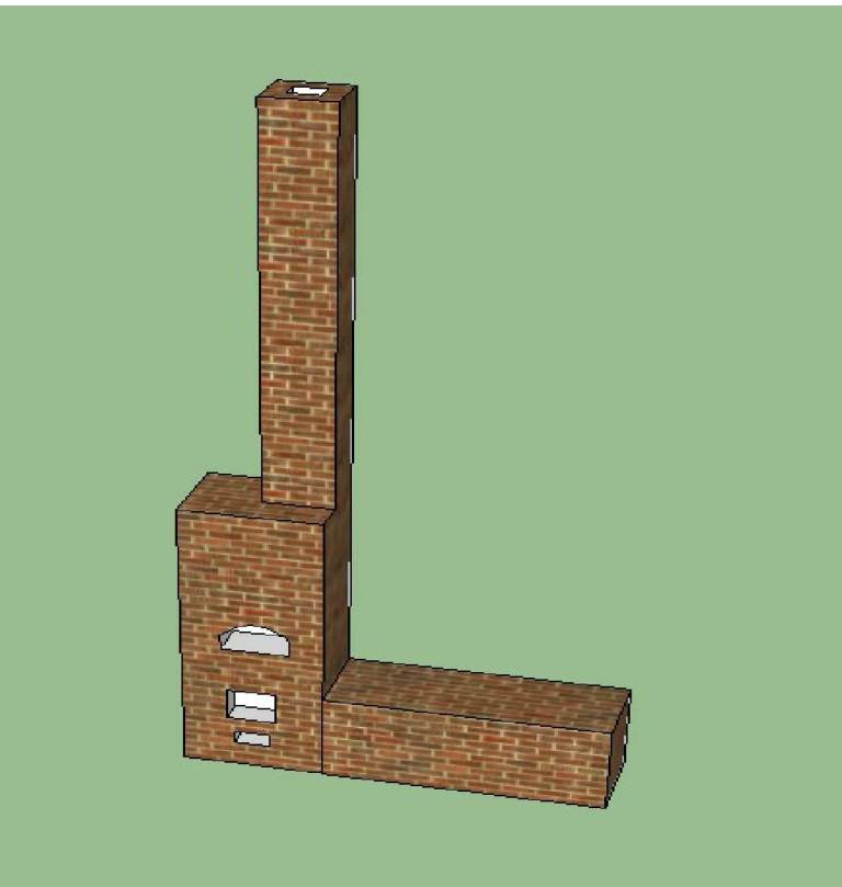

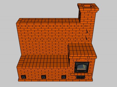

Доброго дня ! Выбрал себе печь с лежанкой. Теперь нужен проект. Размеры длина лежанки 185 см., печь 1 метр , ширина лежанки 75 см., печь 1 метр. Хочется чтобы дверка была прозрачной. Еще вопрос: можно ли к такой печке пристроить небольшую железную (булерьян, для быстрого согрева помещения), Как ранее говорили печь нужна около 5-6 квт. Все остальное в лс.
То что на рисунке-подобное строить не желательно. Если только деньги лишние. Труба насадная,лежанка сажесборник. Булерьян пристроить ещё хуже будет. Ставят внутрь печи жаровые трубы -онни и решают вопрос быстрого прогрева помещения.
