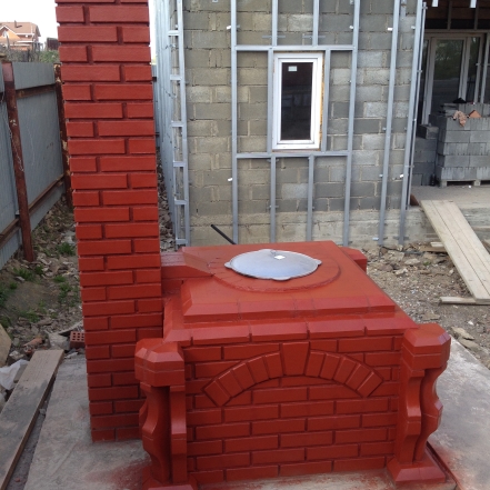

Доброго времени суток. Построил тандыр из печного кирпича "Кемма". С песчанной прослойкой. Когда завершил строительство, заказчик вдруг решил в этом тындыре печь лепешки. Раньше такого делать не приходилось. Не знаю чем обмазать внутри.

Приходилось делать тандыр только для казана и как духовку, в лепешках не было нужды. Сейчас появилась. По моему форум для того и создан чтобы задавать вопросы и получать на них ответы. Или я ошибаюсь?

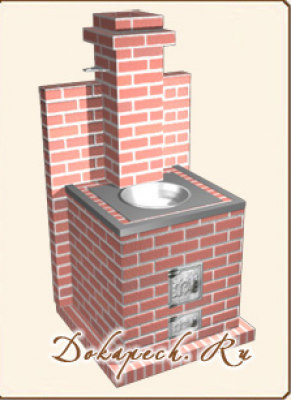

У вас топка под казан наверное квадратная с двумя боковыми каналами. Вот я видел лепят лепёшки на круглые топки а что бы на квадратные нет.Похож на этот проект.

Фото нутрянки пока не могу сделать, объект далеко за городом, однако могу сказать что, топка глубиной 700 мм., и она круглая, диаметр 600 мм. Канал сделан 500 мм. от пода, в полкирпича. На днях поеду и попробую с заказчиком прилепить лепешки на кирпич. Сделаю фото и выложу.

Как обещал, только немного задержался, небольшой обзор тандыра https://www.youtube.com/watch?v=WglBvlyukDI

Это, конечно-же не тандыр. Это плита под казан. Ни в коем случае ничем не обмазывайте внутрянку. Всё равно отвалится. Если уж приспичило что-то внутрь прилепить - шлифуйте кирпич и грейте до полного очищения стенок. Перед садкой лепёшек смочите их в воде или молоке. Как увидит, что вот-вот отвалятся - значит готовы.
