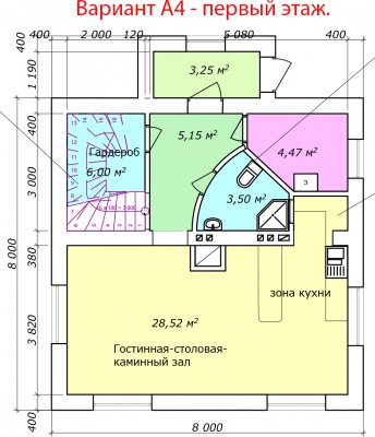

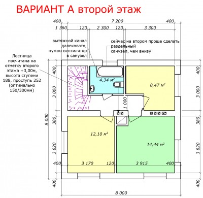

Добрый день!
Помогите определиться с выбором Печи Кузнецова в дом 8х8 м (двухэтажный). Дом пока что в этапе проектирования (планировка ещё может измениться).
Технология у нас будет прессованной соломы, называется Солэкодом - вот сайт автораhttp://solecodom.ru
Толщина стен у нас будет 40 см, внутренние - 25 см.
Мы думаем, какую печь нам ставить... просто отопительную... или печь с варочной поверхностью.
Жить в доме мы будем постоянно.
Потолки у нас будут 270 см, как заявляет автор, дом будет крайне энергоэфективным и для его отопления нужно будет очень мало дров...
теплопотери 25-30 Вт/м2, тоесть первый этаж 2 кВт и второй тоже 2 кВт.
внутренние стены планируем ложить из кирпича
фундамент мы сразу будем готовить для печки...
как я понимаю, печь нужна будет двухэтажная, с топкой на первом этаже?
подскажите, каких размеров необходима печь. (возможно какой то готовый вариант?)

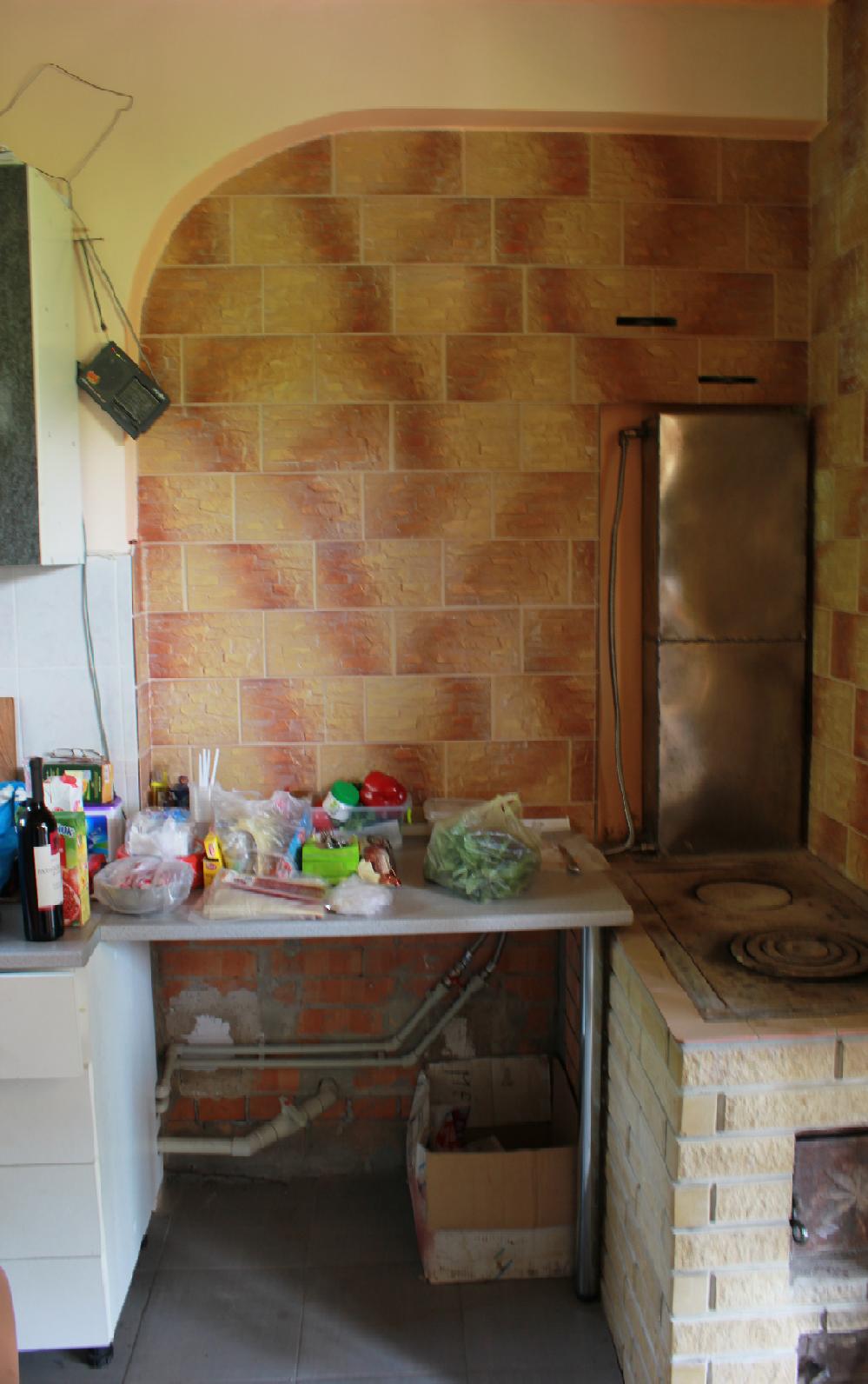

Щиток на ребро в простенок. К щитку -любуь печь ,пристроить можно. Щиток и на втором.

Щиток в туалете -закрыть вторям контуром /глухарем/ тепло отправить на второй этаж. А ведь хорошая мысль Евгений Викторович. Нагревать наружный воздух -между двумя контурами / в с/у. / и подавать его / теплый воздух / в дом. Благодарю.

Господа, будьте так добры, расскажите по подробней об этом щитке, или если можно укажите, где можно прочитать о нём...
хотел уточнить, печь всё таки нужна двухэтажная? или можно обойтись печкой на первом этаже + этот щиток?
и какие у печки будут габариты? всё таки для планирования нужно знать...
