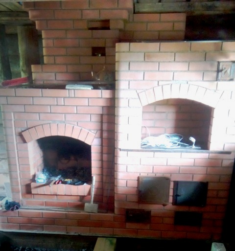

Начал с уличной барбекюшницы, которую сделал из б.у.шамота. Потом переделал ЧУДО-ТВОРЕНИЕ. Завлекло это дело, сделал во второй комнате мини-комплекс с камином, печкой, духовкой и плитой... Дымоход в 6 кирпичей, чтоб тянула при одновременном ипользовании. Вроде все работает, малость сырая еще. Топлю все по-малу. Уже и полы деревянные сделал. Появились вопросы по отделочным работам, так как я очень далек от этого...
Хотелось бы выделить швы чем-то белым и затонировать саму кладку под мокрый кирпич. Угловые кирпичи затонировать еще темнее от остальных. Лаком как-то не нравится, может, посоветуете что-то. Да и сам подробный процесс не понятен... Опишу, как я его вижу,поправьте если что:
1. Расшиваем швы.
2. Зачищаем кирпич.
3. Влажная мойка мочалкой.
4. Даем высохнуть или нет?
5. Фугуем швы (термостойкая затирка Терракот, Парад). Может, что-то лучше есть?
6. Лишние сопли убираем, чем лучше?
7. Угловые кирпичи делаем темнее и чем? (предположу, что термостойкой цетрой)
8. Финишное покрытие составом и каким?
Еще важный вопрос, сразу фугуем швы, а потом покрываем печь, либо наоборот, покрываем (пропитка, либо лак), а потом фугуем?

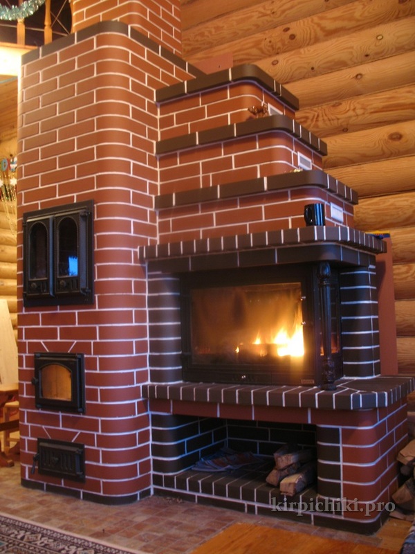

Ребята, заранее огромное спасибо. Делаю для себя, прошу направить в правильное русло. Скинул, примерно, то чего хотелось бы достичь по цветовой гамме и то, что имею. Отчет о проделанной работе выложу здесь...
Объект, с которым предстоят отделочные работы...
 Размер файла:  68.9 КБ
 Просмотров:  740 раз(а)
Примерная гамма красок...
