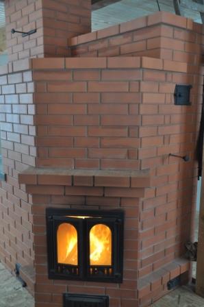

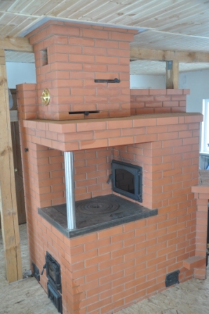

Pe4nik
Сообщения: 572
Регион: Шарья
СообщениеДобавлено: Пн 2 Октябрь 2017, 11:57 Ответить с цитатойВернуться к началу
вот ещё - вид из угла кухни-гостиной
Узнаю свою работу,заказчик поделился наверно.
С уважением! 8 91О 951 О7 О7
печник-смирнов.рф
Pe4nik
Сообщения: 572
Регион: Шарья
СообщениеДобавлено: Пн 2 Октябрь 2017, 12:01 Ответить с цитатойВернуться к началу
Ищу хорошие планировки для себя 7 на 6м. 2 этажа.
Какая печь и где расположить проблемы нет.
печник-смирнов.рф
Сообщения: 6828
СообщениеДобавлено: Пн 2 Октябрь 2017, 12:24 Ответить с цитатойВернуться к началу
vladimir-krestyanin писал(а):
Была где то тема ,про отопление храма,про печь с ребристым топливником,вот что нибудь такое думал сваять,а если ещё и с котлом гравитационным внутри. давно уже руки чешутся,но нет пока подобного заказа. Razz
Сребристым топливником -это хорошо. Такими печами отапливали храмы и дворцы раньше. А с гравитационным котлом ? Если правильно делать -это сложная конструкция -под силу только спецам по котельному оборудованию. А современный новодел с котлами в топке,потом в колпаке -это отстой полный.Это конденсатосажесборники с очень низким к.п.д. Нормальная система котельного оборудования состоит из трёх контуров. 1контур -циркулирует теплоноситель с температурой 400-500гр. Второй контур через бойлер с температурой 250гр. Третий контур тоже через бойлер из которого уже идёт съём тепла на отопление помещений с температурой 60-110гр.Только в этом случае будет эффективная работа печи с регистрами и именно в топке и массивным аккумулятором тепла и с высокой эффективностью сжигания топлива.
Сообщения: 6058
СообщениеДобавлено: Пн 2 Октябрь 2017, 14:02 Ответить с цитатойВернуться к началу
Pe4nik писал(а):
Узнаю свою работу,заказчик поделился наверно...
С благодарностью получил эти фото!
И тебе - признателен за хорошую работу! Сложна ли печь в кладке?
Полистай ссылки выше... немало есть интересных планировочных решений.
Успехов!
