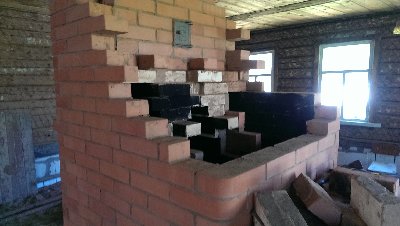

Смотрю на фото ( футеровка только топливника) и предполагаю, что каналы печки НЕ футерованы. Это (см ответы Андрея Алексеевича и Дмитрия Галанина) ведёт к перегреву под перекрышей - именно там по самому слабому месту - ДЛИННОМУ горизонтальному шву ( масштабный эффект ) под 2-мя рядами перекрыши треснуло. Кладка там , вероятно, ослаблена ( уголки, наверное, стоят).
Если я прав про НЕ футеровку каналов, и Вы готовы что-то переделывать, то футеруйте.

Каналы нет футеровки, это обязательно?

Confused Андрей_Алексеевич не об том, не о футеровке отсутствующей... но о безграмотности самой схемы ДК Sad

Я просто не верю))), что там нет стандартных спереди 2-х в полкирпича подъёмных канала ( и нет опускных), а есть два длинных подъёмных. Которые и греются очень неравномерно, как известно.
Поскольку пол печки разобрали, то ... можно попытаться их как-то сделать. Правда, кирпичи засажены уже...
Проблем много. Ищите специалиста по печам без футеровки шамотом каналов. Кроме того, там же ещё хайло ( выход) варочной печки, т.е. защищать кирпич , по уму, надо по любому. Нержавейка, базальтовый картон. Трудно сказать.
Кроме того, в качестве маленькой меры, которая не решит все проблемы..но... подумайте над тем, чтобы увеличить вес сверху - сильнее придавить.
Судя по кладке печи, действительно сложили печь ученики. Перевязка шамотных кирпичей с красным это уже что то.

Банально шамот поднял - главный фактор.
Но это не отменяет всего выше сказанного.

Заставлю переделать все, начиная с топки.

Я им после разбора показал как нужно, из того что проштудировал на форумах, будут делать два подъемных канала, выводить хайло из камеры в обе стороны. Самое странное то, что я при кладке поинтересовался про каналы, про те о которых вы говорите в пол кирпича, сказали ненужно)) соединили их одной подверткой на задней стенке, и хайло вывели как раз на ту сторону которая и перегревалась. Подскажите еще, на какую смесь кладут шамот, у меня шб-5 на ребро футеровка, с каналов подъемных выход ДГ выводить нужно в дымовой колпак, или как его там называют?

Шамот кладут ) кто на что горазд), к чему привык и в зависимости от бюджета печки. Я, к примеру, использую плитонит огнеупор. Но это, повторю, ничего не значит. Люди сами порой мешают мертель с секретными) добавками. Какие-то огнеупоры ищите и срок годности обязательно смотрите!
Подъёмные каналы лучше объединять через колпак- это всё для равномерности прогрева. Колпак - на всякий- это когда "дырка" (дальше) не в верху, а снизу.
