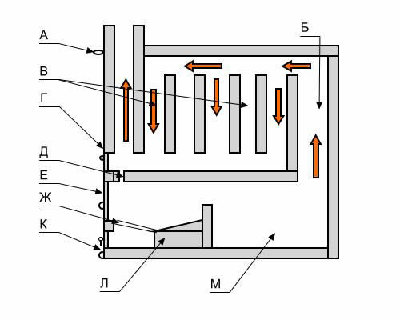

Пт 28 Июль 2017, 10:58
ПопрошУ найти"10 отличий" между данным проектом и моим индивидуальным эскизом...?
ПисАть по-существУ проблемы и без-всяких дурацких голослОвных Эмоций........

.....и всё-таки, братцы, никак нельзЯ без"сухого швА"и пары"перевАл-подвёртка"....!! Почитал внимательно наставления Игоря Кузнецова и понял, что без"сухого швА", нынче, делать печи - признак дурного тона и отсталого мышления..! Нужно просто встАвить сей технологический современный продУманный "комплект от-Кузнецова"в-данный проект и немного подшлифовАть "по-калориферу" и верхнему колпаку". Нужно сделать сквозную технологическую щель в-стенке нижнего колпака для-оперативной замены лопнувшей плиты..?
Вытаскивать плиту "на-диагонАль" - ещё "тот геморрой" и нужно иное технологическое решение......

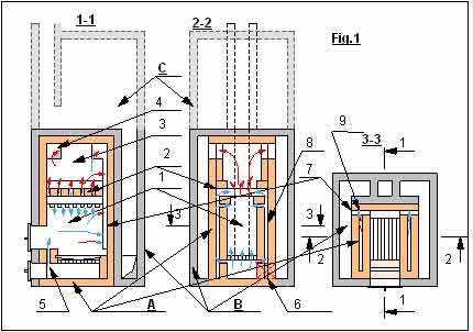

Принципиальная схема "топливник Игоря Кузнецова".
Вот, брАтцы - настольное пособие для-правильной организациии процесса сгорания топлива в-грамотной диспозиции. Изучайте и применяйте...........!! Всякие сомнения вреднЫ и неПродуктивны.......
| Описание: |
| Размер файла: |
22.14 КБ |
| Просмотров: |
678 раз(а) |
ВованЕ
Сообщения: 680
Регион: ЛитвА
Добавлено:
Пн 14 Август 2017, 08:39
Изучив данный чертёж, понял, что нахожусь на-правильном пути, относительно моей назойливой"идеи-Фикс" - организации подпольного забора воздуха и "прогОна"питающей струИ по-первому "подстилАющему" ряду нижнего колпака...!
У-Кузнецова подобный метод"подогрева" питающей струИ называется "реГенератор"...!!
Вообще-то, правильнее было бы называть сиЕ техническое приспособление - Рекуператор..!!?
При-этом Мы не-нарушаем теплотехнических понятий, в-плане грамотного "отбора теплА" проходЯщей струёй воздуха по-самой горячей области нижнего колпака, прогревАемой первичным факелом

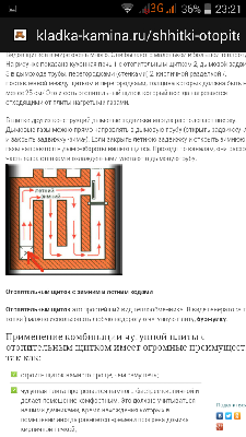

Вот эти два типа щитков - типичный "отстой" по-конструктиву и функционалу. Безусловный "фуфел"голимый....
