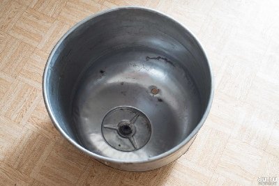

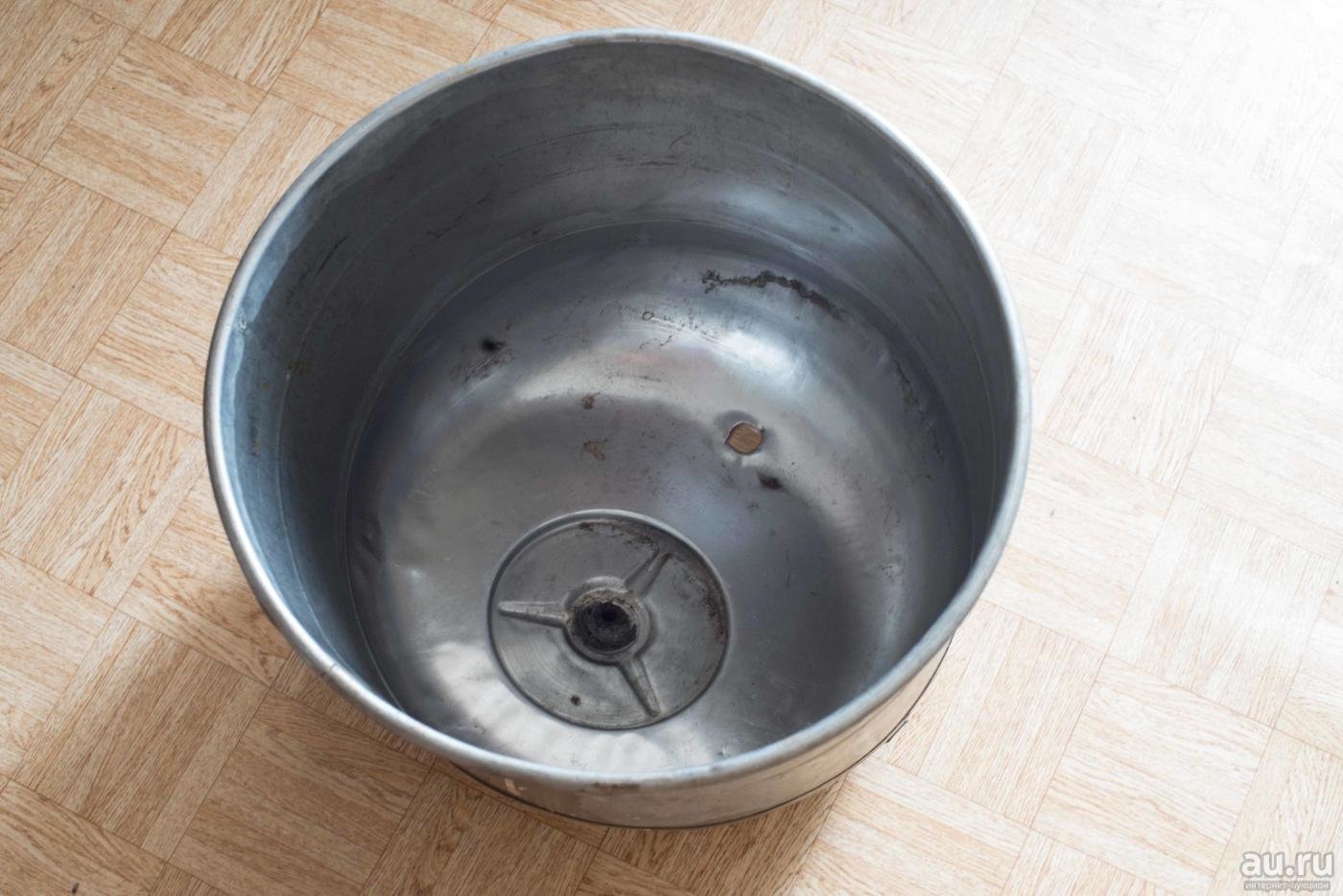

СообщениеДобавлено: Пн 2 Июль 2018, 14:54 Ответить с цитатойВернуться к началу
Подскажите, а нержавейка бака старой стиралки подойдет ?
 Размер файла:  181.14 КБ
 Просмотров:  667 раз(а)
СообщениеДобавлено: Пн 2 Июль 2018, 17:40 Ответить с цитатойВернуться к началу
Проверь магнитом -главное согнуть ее . Приходилось из куска трубы сендвич делать в глухомани деревенской.
dimazf
Зарегистрирован: Вс 8 Январь 2017, 08:18
Сообщения: 27
Регион: РБ
СообщениеДобавлено: Пн 2 Июль 2018, 18:12 Ответить с цитатойВернуться к началу
Не магнититься, детектор DMF 10 показывает что металл и не магнитный, толщина 0.8, гнется крайне тяжело (как пружина возвращается в исходную форму)

СообщениеДобавлено: Пн 2 Июль 2018, 18:20 Ответить с цитатойВернуться к началу
С баком от новой машинки не сравнить, от новой если только дуршлаг

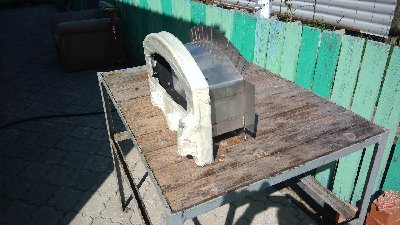

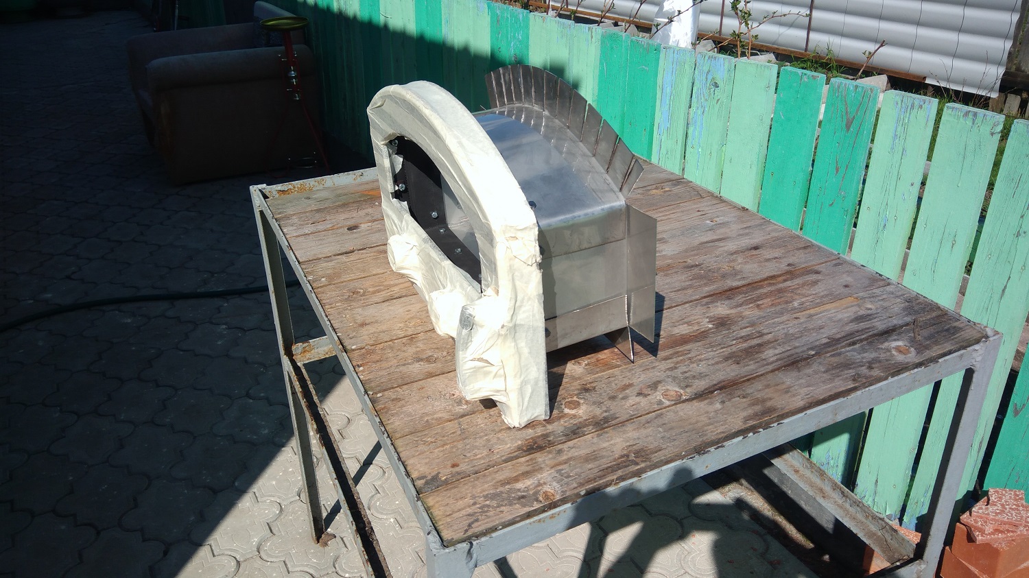

СообщениеДобавлено: Пн 16 Июль 2018, 06:34 Ответить с цитатойВернуться к началу
Одел я все таки эту нержавейку от бака на дверку.
Промазал силикатным герметиком.
Отверстия под болты сделал чуть больше.

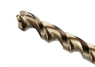

Не сверлиться эта нержавейка от слова совсем, даже двойным сверлом (примерно как на фото)

СообщениеДобавлено: Пн 16 Июль 2018, 13:57 Ответить с цитатойВернуться к началу
Сначала сверлил 3мм покачивая сверло из стороны в сторону (так лучше было сверлить). Потом остальными сверлами и так дошел до 7мм
Сообщения: 6672
СообщениеДобавлено: Вт 17 Июль 2018, 00:16 Ответить с цитатойВернуться к началу
Да хорошо нержавейка сверлится свёрлами но нержавейке. Обороты то убавляйте. Вы же на первых секундах сверло убиваете. Да и давить надо сильнее. Сдуру то можно и х..... сломать. А двойное,тройное сверло -да просто "лажа" и росказни менагегоров по продажам этих свёрел. А если опыта сверления мало -так сверлите в сверлильном станке. Покачивать и раскачивать как ч ..н во вла ...ще не надо
