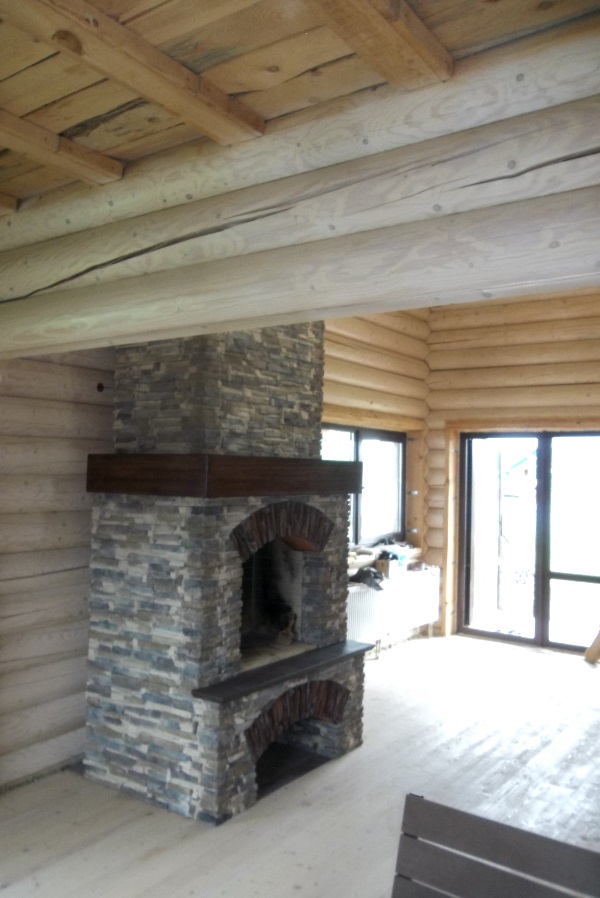

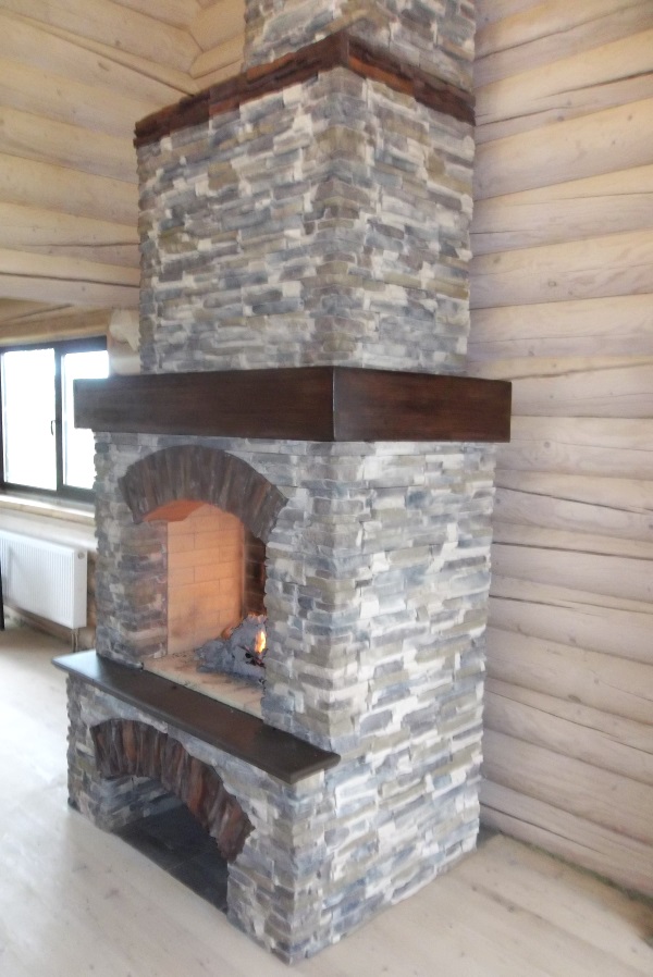

Попросил фото внутрянок Дали одну тока Остальное сказали секрет фирмы Какойто лихой дымоуловитель
Cool
так строит все камины И.В.Кузнецов, сколько его знаю ...
это называется - секрет Полишинеля Razz
Лучше бы Вы этого не делали. Было ощущение, чего-то ...необычного. А по внутрянке - на "три с плюсом".
Не очень.

куликов андрей писал(а):
Господа каменьщики хорошо подкованы в словоблудии. За 10 дней делаю такой обьем работы один. Чем они занимаются в троем? Цена подобного шедевра у нас, не более 30 т.р. Если для москвачей пририсовывают нолик, то можно и в троем две недели поработать.
Видимо так.
Пропорции портала нарушены, обойдется - хорошо.
Передняя стенка нефутерована, а нагревается она сильнее всего следовательно, будет трескаться по арке и несколько выше.
Судя по фото примитивный зуб там - таки есть, а если я ошибаюсь- тем хуже.
Никакого хитрого дымуловителя тоже быть не может. Обычный дымосборник.
Огнеупорный кирпич местами перевязан с красным.
Насчет заоблачного ценника сомнительно крайне. Либо у человека свое понимание, либо кого- то обманули.
Это по существу. Прочее- бессмысленный треп

Владимир, где в данном "произведении" элементы ручной работы? Обычная кладка без умственных напряжений. 10 дней работы, по 8 часов, с перерывами на обед и даже с зубом. 3 т.р. в день, хорошие деньги. А если делать хороший камин, то деньги будут другие. Мы можем сколько угодно говорить о повышении цены. Это только на руку подобным каменщикам, которые не стесняются на форуме печников доказывать свою правоту. Подобные "произведения" заказывают люди, не желающие вникать в тонкости мастерства. Они берут всё оптом.

куликов андрей- Если готовы за 30 - ник сделать, милости просим. Соседи готовы оплати Вам приезд -отъезд - обеды и даже ужины. Шлите договор, документы о том что Вы печник, ну и разрешение на печные - трубные работы. И хотелось бы пообщаться с Вашими довольными клиентами (которые топят хотя-бы 7-10 лет). А так все Ваши слова - только мутные слюни. Если справитесь за 10-12 дней - премия будет, отвечаю!
А пока, печники были ограничены фундаментом, хотел низ - пьедестал поболее.
Вид сверху
... И каким боком Вы там каменщиков увидали.
Дык, печники то не не перевязывают футеровку с облицовкой как это сделали ваши работники.
