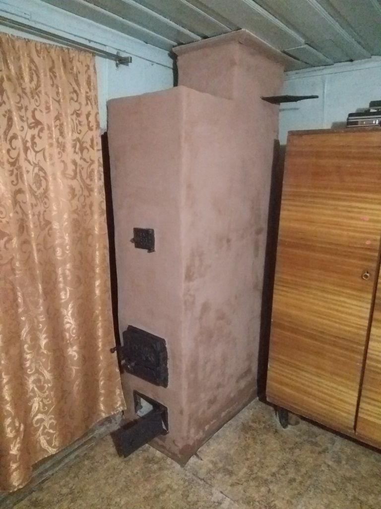

Финиш ! Ещё немного не просохла. Smile

Ещё не финиш, ещё нормы прохода перекрытий нужно реализовать.

СообщениеДобавлено: Чт 24 Август 2017, 10:32 Ответить с цитатойВернуться к началу
занавеска бл

СообщениеДобавлено: Чт 24 Август 2017, 13:25 Ответить с цитатойВернуться к началу
Валер писал(а):
занавеска бл
Да занавеска это временно Smile Проход там широкий, около метра. Во время топки занавеска по любому будет сдвинута ! Ну, женщины же...везде понавесят всяких тюлей и прочих украшалок... ! Smile

Сестра у меня говорит, можно я сама штукатурить буду ?! Ну, я отказывать, понятное дело ей не стал ! Smile Получилось, конечно, не очень ровно, но, как говорится, с пивом потянет ! Smile

даже по правилам от дверки до сгораемых не менее 120 см, убирайте срочно
