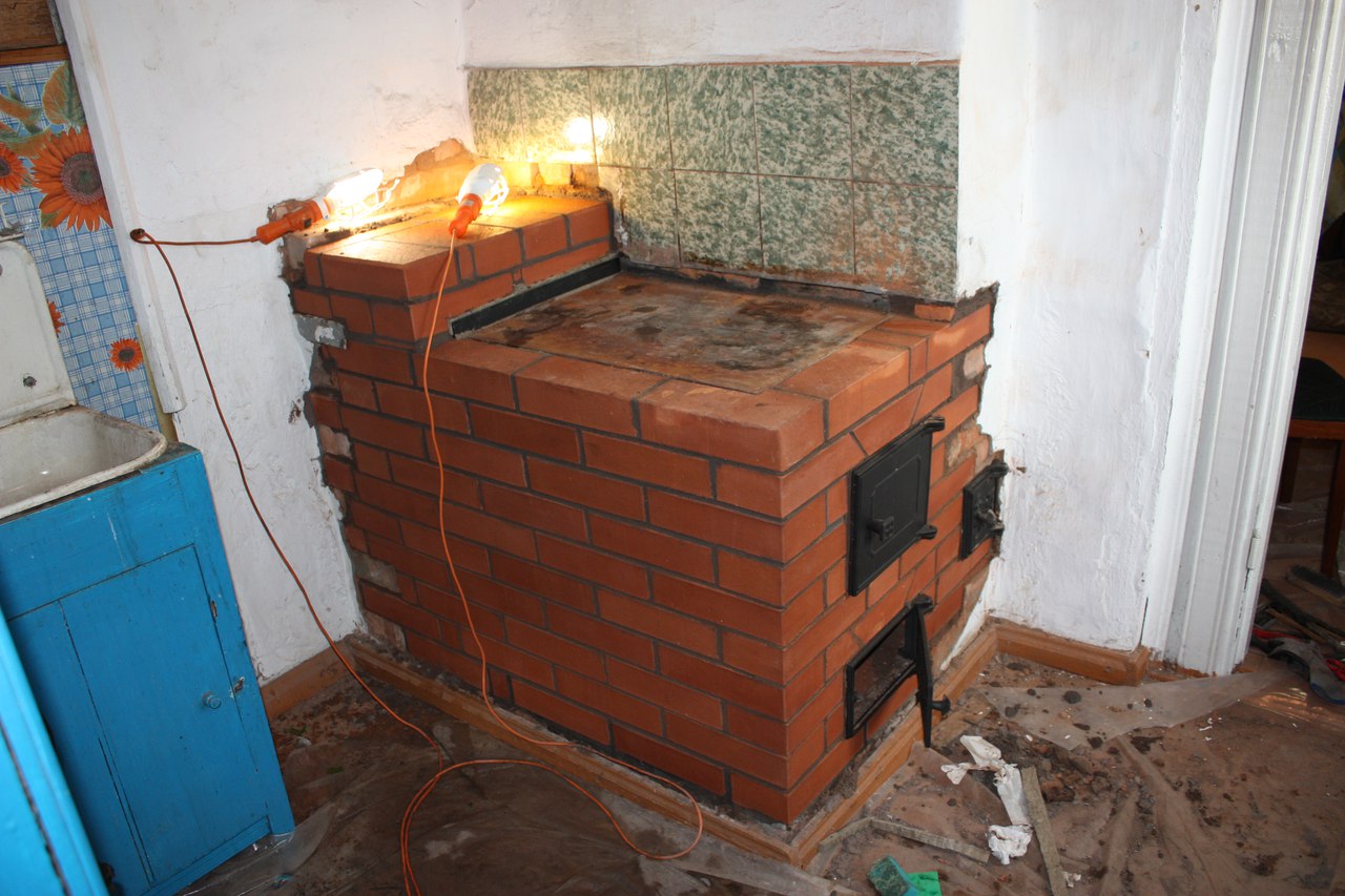

Подскажите пожалуйста...
Пару лет назад достался в наследство старенький домик. В нём установлена печь, топили печь дровами. ( я прошу прощения, я не профи, терминология не та )
Можно конечно и шо-то более современное построить, но ! тихими зимними вечерами, потрескивание дров ...хорошо!
Топка печи внутри обсыпалась в некоторых местах. Я пробовал, в прошлом году, отделать отделать топку глиной + песок, вроде держало нормально, но потом тоже обсылалось в некоторых местах.
Видел в магазине Термо клей для печей П-11 , я понимаю, что это для крепления плитки снаружи печи.
А что если этим клеем обработать стены топки печи ??
Может у кого есть подобный опыт.Дом не жилой
Печь топится не постоянно, так, от случая к случаю.

Срубай плиту и пристраивай новую с футерованным топливником.

Это хорошо, но этот вариант не подходит.
![Посмотреть профиль Посмотреть профиль](templates/fisubgrey/images/lang_english/icon_profile.gif) ![Отправить личное сообщение Отправить личное сообщение](templates/fisubgrey/images/lang_english/icon_pm.gif) |
![](images/spacer.gif) |
О-олег
Зарегистрирован: Пт 25 Август 2017, 08:23
Сообщения: 23
Регион: Молдавия
Добавлено:
Сб 26 Август 2017, 18:19
![Ответить с цитатой Ответить с цитатой](templates/fisubgrey/images/lang_english/icon_quote.gif) ![Вернуться к началу Вернуться к началу](templates/fisubgrey/images/icon_up.gif) |
О-олег писал(а): |
Срубай плиту ... |
Если бы дом был жилой и печка топилась бы именно что бы отапливать дом в холодное время года, то тогда понятно.
А так....
Прошлой зимой растапливал утром , топил только дровами ( хотя в сарае нашёл огромную кучу угля !!! ) , топил до обеда, после обеда дрова не подкладывал, до вечера тепла хватало и печь к этому времени уже затухала.
подскажите пожалуйста, можно ли термоклеем П-11 заделать пустоты между кирпичами??
Я всё равно буду их заделывать, только вот хочу выяснить : глиной или чем-то понадёжней, долговечней

Понадёжней и долговечней - перебрать футеровку в каркасе. Клеи предназначены для приклеивания чего-либо к чему-либо. Поэтому все они имеют приличную усадку и наносятся не толстым слоем. Придётся наносить по чуть-чуть сто раз и всё равно отвалится.

А вот в этой новой печи, у неё топка чем-то чем-то обмазывается , типа глиной, или там голые кирпичи ??

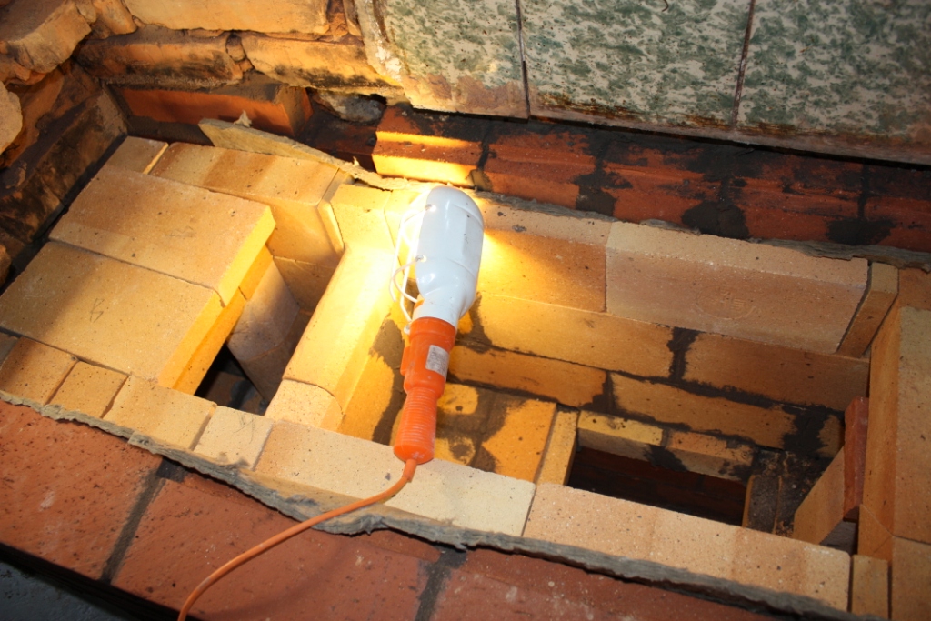

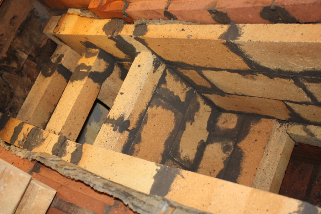

ПЕрвые - нижние ряды красный Витебский , дальше наружный контур из него же из красного кирпича(полнотелого). Внутри ядро из шамотного кирпича-- в котором происходит процесс горения --- который не разрушает наружный контур из красного кирпича. Температура стенок 60-70 градусов. Сам замерял после просушки и вывода на режим. Фотка не грузится

Как то так , ещё не перекрыл у хайла

Вот ещё насухо пока..
