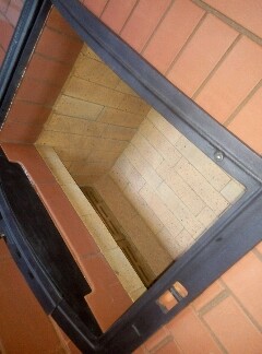

Такого я еще не видел ...
Крепление саморезами с фасада...
Взято отсюда
http://www.forumhouse.ru/forum31/thread111912.html
Хлебная ?

СообщениеДобавлено: Вс 19 Июнь 2011, 21:53 Ответить с цитатойВернуться к началу
Нанотехнология
СообщениеДобавлено: Вс 19 Июнь 2011, 21:56 Ответить с цитатойВернуться к началу
Вот начитаются на форумах ... и крепят, крепят ... крепко крепят ...

СообщениеДобавлено: Чт 7 Сентябрь 2017, 21:17 Ответить с цитатойВернуться к началу
Вот пришлось с фасада тоже сделать,по другому ну ни как не пришло на ум.Да и технически предусмотренно ,значит расчитанно .Если есть лучшее решение буду рад узнать.

Хоть это не дверка х.к. а каминая,но может кому пригодится.

Евгений! Ссылку скидывает форум,жаль,но сразу видно руку мастера.
Наверно чепики деревянные или дюбеля пластиковые. Отверстия внутри чистые и проволочины нет.На спицы и то не надежно.

Костя, никому не пригодится, читай на форуме крепление дверок.

На жаропрочную проволоку было бы надёжнее

Ставил приблизительно такую дверку на камин, делал зкладные из полосы 25*4 мм.на два ряда выше , а внизу ниже и крепил к ним, жалко фотки не сделал крепежа

Вот так в последнее время делаю:
А почему просто не засверлить отверстие в кирпиче и поставить на тот же саморез ?

Это не саморез, это шуруп-глухарь.
Просто в кирпич можно и многие так делают, но я боюсь, что это ненадёжно, потому что дырка получается близко к краю кирпича, он легко может отколоться.
