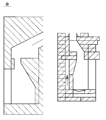

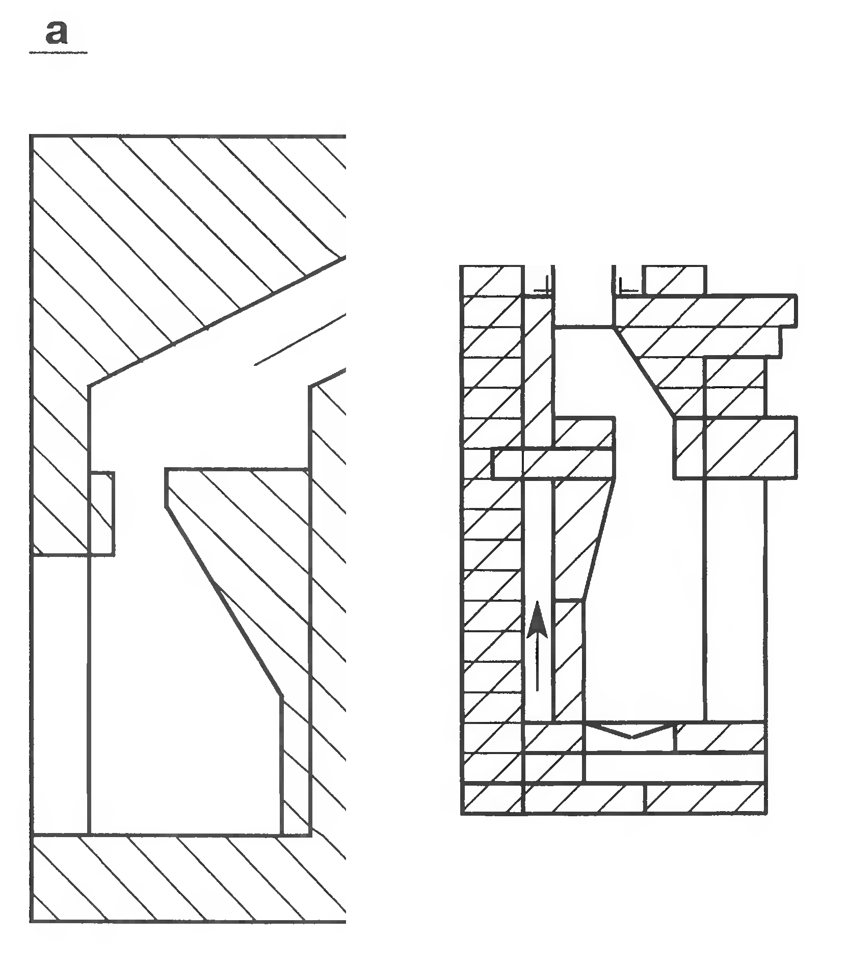

Всем привет.
Коллеги нужен совет. В литературе встречается два варианта поднятия "зуба" (Вариант 1 и Вариант 2). Если зависимость этого момента от каких либо параметров, и как сказывается этот момент на функцианировании камина.
Из практики что скажите??

Dimonich82 писал(а):
..Из практики что скажите??
Вариант 2 правильный.

Спасибо, я так и делал. Просто в каких вариантах используется первый? если есть в литературе знач он тоже имеет место быть. И как он влияет на функционирование камина?

Я так понимаю, что оба варианта имеют смысл быть. Так кто конкретно ответит на их влияние на работу камина? Спасибо.

куликов андрей писал(а):
Судя по фото Вы имеете отношение к печному делу. Сами не можете проанализировать и сделать выводы.

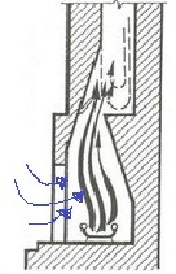

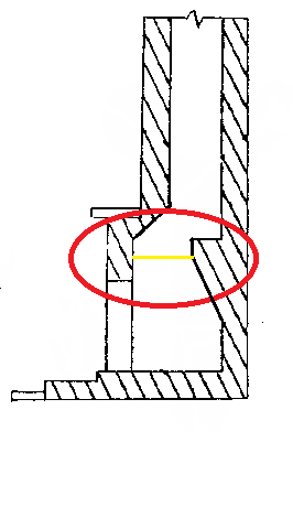

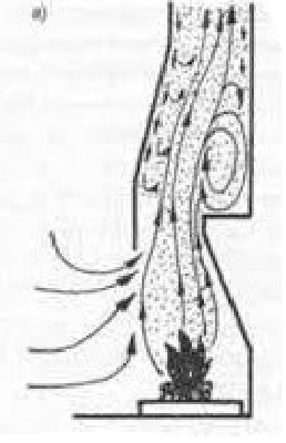

Да. Анализ проведен. Surprised
В первом случае будет затруднено поступления воздуха и возможно будет поддымливать, нежеле во втором (рис 2).
Но и первый случай присутствует.
Если я не прав то, поправьте меня. Very Happy
Поэтому и делаю по второму варианту.

СообщениеДобавлено: Чт 12 Октябрь 2017, 15:19 Ответить с цитатойВернуться к началу
первый вариант склонен к дымлению.

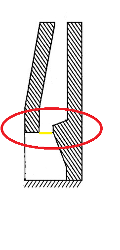

СообщениеДобавлено: Чт 12 Октябрь 2017, 15:28 Ответить с цитатойВернуться к началу
но в первом варианте указан размер, на сколько поднять зуб

Tim_on, а что Вы скажите по поводу первого варианта?

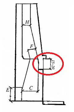

Куликов Андрей
Сообщения: 1059
СообщениеДобавлено: Чт 12 Октябрь 2017, 15:39 Ответить с цитатойВернуться к началу
Как и куда будет затруднено поступление воздуха? В тубу или топку?
Ваши схемы без размеров и показывают более глубокий портал первого камина.
Последняя схема более конкретна.

куликов андрей, получается, что в зависимости от глубины портала они обе имеют смысл существовать?
Или я не прав. Если нет, то объясните зависимость двух вариантов от каких либо параметров.

Куликов Андрей
Сообщения: 1059
СообщениеДобавлено: Чт 12 Октябрь 2017, 15:56 Ответить с цитатойВернуться к началу
Откуда Ваши картинки?
Найдите в нете книгу Афанасьева Ш.К. Камины современный взгляд, там все найдете.
А Вы на чем основывались в своих суждениях?
Dimonich82
Зарегистрирован: Сб 20 Июль 2013, 11:42
Сообщения: 45
Регион: РБ, Минск
СообщениеДобавлено: Чт 12 Октябрь 2017, 16:07 Ответить с цитатойВернуться к началу
куликов андрей, есть у меня эта книга. Так как-раз таки два варианта и присутствуют
