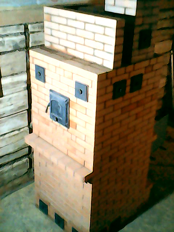

В эти парные и по тех.заданию заказчика печь нужна 5.5х5.5 кирпичей с коренной трубой в теле печи(в этом году уже третью по счёту такую печь строим).Тогда и второй и на третий день можно будет париться. На моих печах -иногда через трое суток приходят и парятся -температура на третьи сутки после раскупоривания печи в парилке поднимается до 40-50гр.
Виктор, в моём варианте, печь глубиной 5,5 кирп. вряд ли встанет - не позволит дверной проём.
Александр Володин
Сообщения: 791
СообщениеДобавлено: Пн 23 Октябрь 2017, 14:48 Ответить с цитатойВернуться к началу
Славянин писал(а):
Если данная конвекция будет регулируемой и не будет сушить воздух, тогда ничего против не имею Smile
Конечно же, любые каналы можно открывать-закрывать при помощи задвижек или дверок.
Но для калориферов или конвекционных полостей нужно место. Это может увеличить размеры печи и, чтобы всё это поместилось вместе с достаточным объёмом каменной закладки, может быть придётся отказаться от опускных-подъёмных каналов в пользу прямоточки.
Пример на фото: Прямоточка внешнего размера 4х4 кирпича с конвекционной полостью и лючками из неё во все стороны. Закладка примерно 120 кг чугуна и 80 кг камней.

А так ли нужны эти суходувы? - по моему непрофесиональному мнению, лучше каменную закладку увеличить, чем занимать место суходувами Smile
Ведь увеличение каменной закладки напрямую влияет на количество выдаваемого пара и увеличивает продолжительность возможности принятия банных процедур Smile
Александр Володин
Сообщения: 791
СообщениеДобавлено: Пн 23 Октябрь 2017, 15:35 Ответить с цитатойВернуться к началу
Суходувы (или конвекция, как на фото) ускоряют прогрев парной и могут помочь в отоплении смежных помещений. Если это лишнее, тогда, конечно, можно обойтись без суходувов. Ну а полость, как на фото, если не открывать лючки, способствует более длительному сохранению энергии внутри, особенно если её сделать вообще не конвекционной, а термоизолирующей, забить утеплителем. Правда тогда печь будет только выдавать хороший пар, причём хоть через несколько дней, но поверхность печи греться не будет, а многим, кроме хорошего пара, нравится хорошее ИК-излучение с поверхности печи.

Александр Володин
Сообщения: 791
СообщениеДобавлено: Пн 23 Октябрь 2017, 17:56 Ответить с цитатойВернуться к началу
Славянин писал(а):
если конструктивно это будет возможно, хотелось бы иметь конвекционные ходы, с установленными на них дверками/задвижками - это касается как стороны парной, так и фасада печи со стороны комнаты отдыха.
Возможно. Ещё фото той же печи: Конвекционная полость в ней одна по всему периметру вокруг шамотного ядра, а лючки из неё со всех сторон, в какую сторону понадобится пустить тёплый воздух, с той стороны они и открываются. Если не открывать нигде, то просто долго не остывает ядро. В данном случае ещё есть выход из этой полости в трубу, который можно использовать для вентиляции, например летом, когда отапливать ничего не надо.
