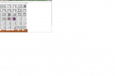

Доброго времени суток всем. По порядовке ОИК21 в 28 ряду ставится задвижка. Подскажите новичку в каком ряду трубы ставить вторую, нужна ли она?
С уважением.

Вторая задвижка в трубе ставится для удержания тепла,что бы печь быстро не остывала.Как тамбур при входе в здание.Но колпаковые печи очень медленно остывают даже с открытой задвижкой.Поэтому 2-ая задвижка в трубе не нужна.

Подскажите, пожалуйста, стоит ли в ОИК 21 делать ЗЛХ для лучшей растопки печи?
СообщениеДобавлено: Вт 1 Август 2017, 22:54 Ответить с цитатойВернуться к началу
конечно и не только для этого

Сам спросил, сам отвечаю...в ОИК 21 ЗЛХ делать не нужно, без неё всё отлично работает и не дымит при растопке.
