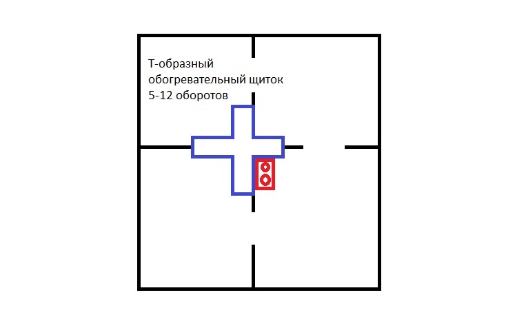

ХочУ построить вместо"халтурной" неудачной печи - большую угловую мощную"КаминоПечь", с-системой развитЫх отопительных щитков.
Печь будет"Г-образной двухКолпаковой"/топливник Кузнецова/ Большая стеклянная Топка/сухие швы/ВВ/подпольный"рекуператор"технического воздуха/катализатор-ХайлО.
Отопительные "крылья-щитки" от-внешнего угла - 2 штуки(глубина(толщина) х длина х высота = 400х1900х2400мм).
Ничего подобного не-нахожу в-Интернете, хотя данная тема давно назрела и весьмА актуальна......
Люди добрые, помогите советами и порядовками. :hi

Рисуй свою версию -посмотрим.

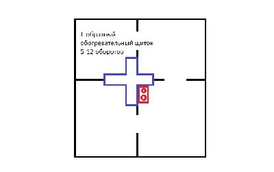

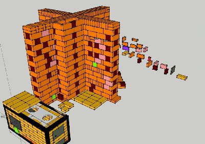

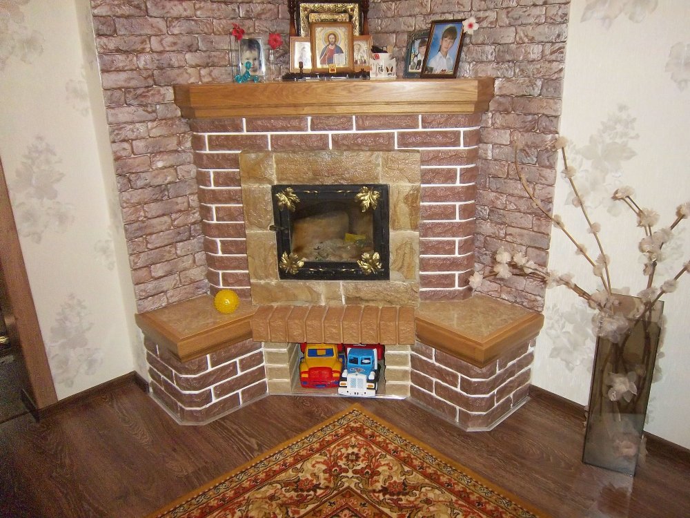

Вогнистый Владимир
Регион: Мариуполь, Украина
СообщениеДобавлено: Пт 27 Октябрь 2017, 02:35 Ответить с цитатойВернуться к началу
И что то так. Г. щиток. Дверка Кратки. Можно и две Г.

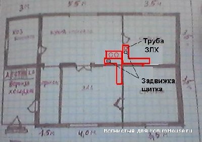

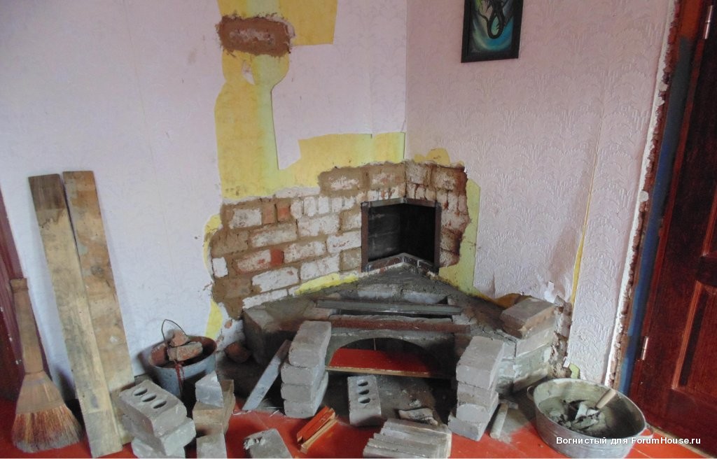

Вогнистый Владимир
СообщениеДобавлено: Пт 27 Октябрь 2017, 22:42 Ответить с цитатойВернуться к началу

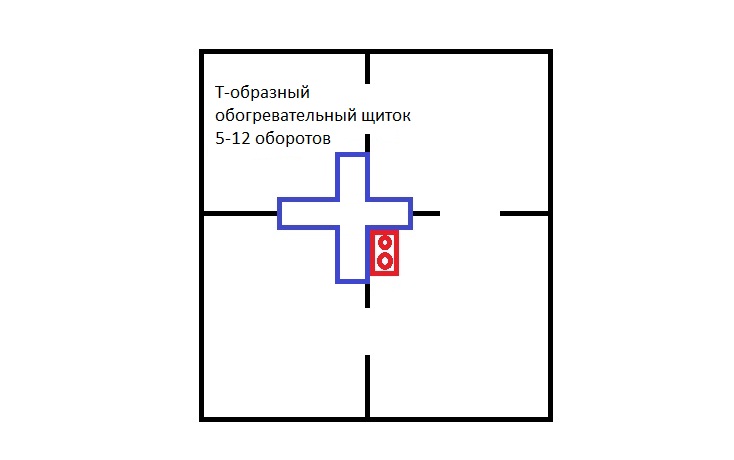

Я бы разделил бы такие понятия как Т. образная печь. Топка и + Т. образный щиток. У нас не принято вязать топку к щитку.Поэтому , топка в форме камина , к щитку не вяжется. Но речь не о моих работах. Мне интересно - как вы это себе представляете.

Вогнистый Владимир
СообщениеДобавлено: Пт 27 Октябрь 2017, 22:50 Ответить с цитатойВернуться к началу
ВованЕ писал(а):
Вчера было ещё несколько Ваших снимков, потом Вы их убрали..
Две "Г-образные"печи, составленные"спинами" - это чтО..? ..две отдельноСтоящие печи со-своими топками или единый комплекс с-разными точками отопления...??
....bog
На схемке два Г. образных щитка + ОВП. Проект реализован в Приморском крае. Схема проста. Щитки работают автономно. Один 5 каналка , другой 3 канальный.

Товарищ"Володя"..!
Полагаю, что все элементы любой печи должнЫ "вязаться в-кладке" всегда, при-любом раскладе.
Сразу обратил внимание, что Ваш "камин"просто "пристАвлен" к-щитку, как обычная Тумбочка..!?
Не-одобрЯю такие варианты априОри.....со-временем обязАтельно проявится щель по-месту "контакта".
Всё никАк не-соберусь нарисовать принципиальный эскиз того, какой вижу данную печь...........rtfm

ВованЕ писал(а):
топливник Кузнецова
1. "Печь Кузнецова" проектирует (если не ошибаюсь) только Кузнецов.
2. Лучше к Вогнистому прислушайтесь, а то потом будете Кузнецова ругать не меньше Порфирьева.

Вогнистый Владимир
СообщениеДобавлено: Сб 28 Октябрь 2017, 06:19 Ответить с цитатойВернуться к началу
[quote="A.N.Volodin"
Кстати, а вы в курсе, что всё, что вы прочитали на стове.ру и приняли за непреложную истину, на самом деле тоже не более, чем субъективные и не безошибочные мнения?[/quote] Я бы сказал - все можно сделать плохо и хорошо.

ТС. -очень много буковок и не чего -больше. Откуда имфа -об щитках. ?

Если Вы спрашиваете про-источник сведений "о-щитках", то эти мои"пожелания" возникли сами-собой, потомУ как, глядя на-Ваши"художества" понимаю, что Вы, как-печник , можете позволить себе подобные неСтандартные проекты, про-которые никтО и никогдА даже не-имеет понятия..?
...этот Ваш "Крест"мудрёный является чисто Вашим проектом и сказать что-либо о-нём неВозможно, пока Мы не-увидим "принципиальную схему" данного проекта............ bog

СкажУ честно, товарищ "Володя", что здравый смысл мне подскАзывает о-неудовлеворительном качестве отопления в-столь "разветвлённой" отопительной системе "щитков"..?
Ещё эта ваша"многоХодовость" заложенной схемы напрягает неимоверно, в-силу неумолимых ПОТЕРЬ качества отопления в-угоду "хотелок" клиента - отопить одной печью весь большой Дом...!!?
Критерий "качества" прОст как"Три-копейки" - Печь с-нижним РАВНОМЕРНЫМ прогревом по-всей "уполовиненной"площади имеющихся "щитков", с-комфортным существованием человека в-любой точке "жилой зоны"отопительного прибора....!!
СамА по-себе"многоХодовость" дУшит изначально сам принцип"СДГ"
- свободного движения газов, а посемУ считаю данный проект неУдовлетворительным и неПодходящим под-мои запросы...........
Принцип"ДвухКолпаковости" уже давнО лидирует среди прочих-остальных проектов и уже порА выбросить "на-свалку истории"устаревшую"печную рУхлядь"и творить в-русле нового принципа "кузнецовок"............. rtfm

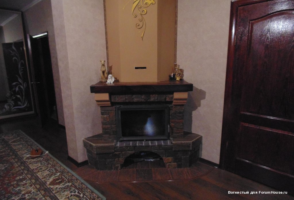

Вогнистый Владимир
СообщениеДобавлено: Вс 29 Октябрь 2017, 15:41 Ответить с цитатойВернуться к началу
ВоВаНе-
СообщениеДобавлено: Вс 29 Октябрь 2017, 15:28 Заголовок сообщения:
СкажУ честно, товарищ "Володя", что здравый смысл мне подскАзывает о-неудовлеворительном качестве отопления в-столь "разветвлённой" отопительной системе "щитков"..? Ответ. - Больше прислушивайтесь к Вашему внутреннему голосу. ВоваНе. - эта ваша"многоХодовость" заложенной схемы напрягает неимоверно, в-силу неумолимых ПОТЕРЬ качества отопления в-угоду "хотелок" клиента - отопить одной печью весь большой Дом...! Ответ. А что делать -площадь дома большая -топить Надо. ВоВаНЕ- Печь с-нижним РАВНОМЕРНЫМ прогревом по-всей "уполовиненной"площади имеющихся "щитков", с-комфортным существованием человека в-любой точке "жилой зоны"отопительного прибора.... Ответ. Так и есть ,щиток с нижним прогревом. ВоВаНе. - СамА по-себе"многоХодовость" дУшит изначально сам принцип"СДГ"
Принцип"ДвухКолпаковости" уже давнО лидирует среди прочих-остальных проектов и уже порА выбросить "на-свалку истории"устаревшую"печную рУхлядь"и творить в-русле нового принципа "кузнецовок"............. rtfm Ответ. -Дерзайте ,Здоровья и Удачи. А Крест -работает и греет. И даже -магарыч -выпили.
Печь - это душа дома!!!
