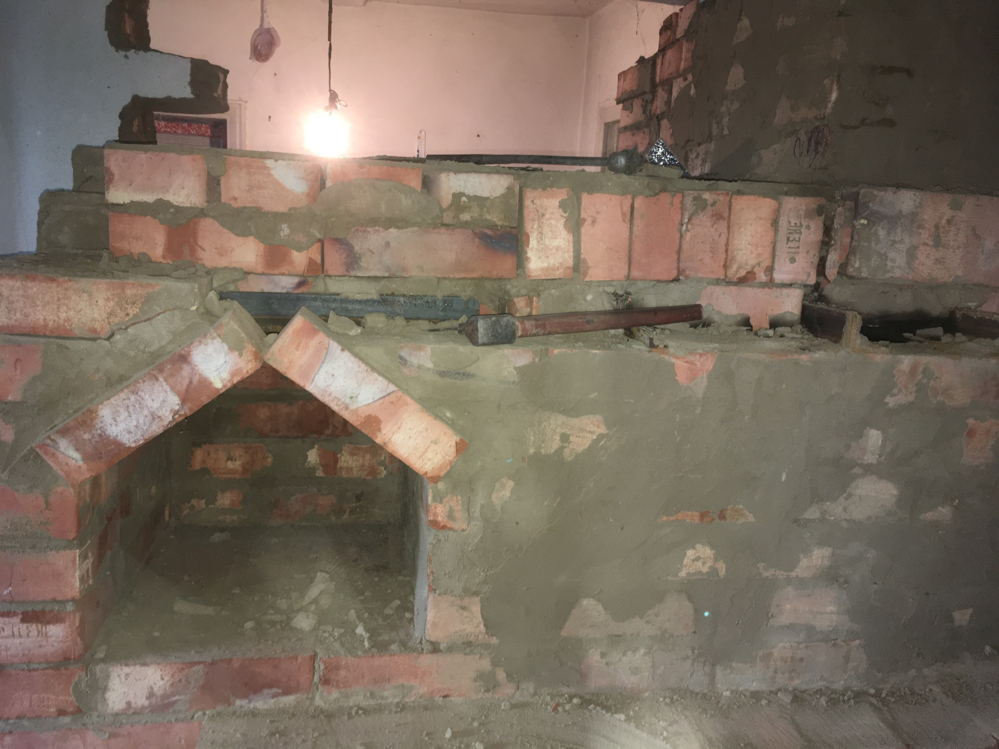

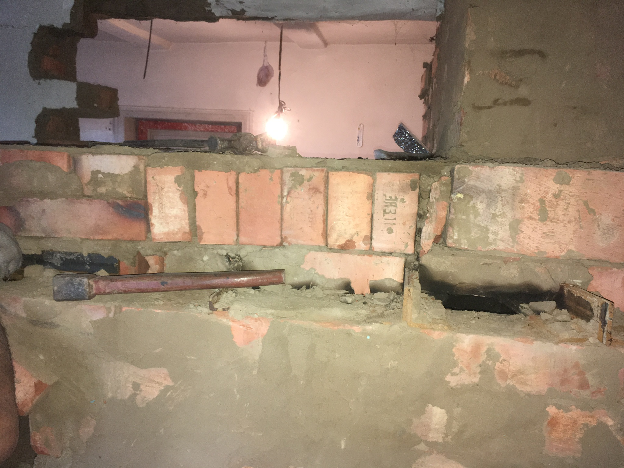

Здравствуйте уважаемые форумчане!
Нужна помощь в изготовлении проекта Русской печи с камином (на возмездной основе разумеется).
Опишу немного мой горький опыт...
Купил я деревенский дом добротный по окна дубовый и решил
сложить русскую печь с камином.
С печниками в моем регионе проблема : один пришёл залил фундамент поднял дровник и получив приступ диабета (так он объяснился) - прекратил работу. Пришёл второй , по слухам и присказкам лучший в регионе, взялся за работу и довёл до «конца» и тут началось:
Сначала оказалось что он забыл поставить задвижку на саму печь (я извиняюсь за некорректную терминологию, печи не мой профиль),
Задвижку пришёл и пропилил (я не утрирую) со стороны лежанки так что заслонка располагалась вертикально и нижней стороной ездила по лежаку;
Камин дымил сразу, дымоход потрескался по швам кладки кирпича,
Потом начал отходить угол у печи со стороны топки и терпение мое лопнуло вместе с печью - печник парировал: фундамент сел, лил его не я и проблема не моя, ломай печь будем ложить заново за дополнительные деньги. Я уже согласен на всё- но меня терзают смутные сомнения: начали ломать печь и от картины скрытой работы я выпал в осадок (фото приложу).
На основании этого «осадка» я прошу (действительно прошу) совета: денег мне этот «печник» не вернёт т.к. договаривались из уст в уста, он хочет перекладывать - я из первого осадка ещё не вышел толком, вот думаю может кто нарисует порядовку качественно - я буду контролировать а «печник» пытать?
Материал жалко : Энгельс м150 + ша5 + шамотная смесь = 70 000 примерно.

Такому контингенту проект не поможет. Я одному такому печнику показал проект -у него через 30сек. мозги закипели. Нет говорит не буду я по проекту делать. Я делаю 30лет печи,отец его делал печи,сын его делает -одну и туже конструкцию более 50-ти лет. Новые проекты они не понимают и даже читать не умеют проекты.
К проекту и мастер нужен хороший.

Виктор, все понимаю, все знаю - но жаба душит за те деньги которые я вмонтировал в фантазии этого человека.... нужно выходить из этой ситуации.... нового печника (именно печника) я уже не тяну. 80 000 обошлась работа.
Сообщения: 6773
Добавлено:
Вс 29 Октябрь 2017, 20:25
Д-а-а-а-а на фото отстой полный. И за это 80тыс?

Да и без дымохода на чердаке дома - он врезался в старую трубу от старой печи....
Блин не все фотки прикрепить могу, почему то не прикрепляются... там есть ещё жесть.

я, конечно, совсем не печник, за свои 40 лет одну печь в этом году себе сложил, но глядя на швы и перевязку, если это лучший в округе, то это финиш... Мой совет: гоните его и делайте сами будет качественней (себе будете делать). Порядовку правильную главное найти)
