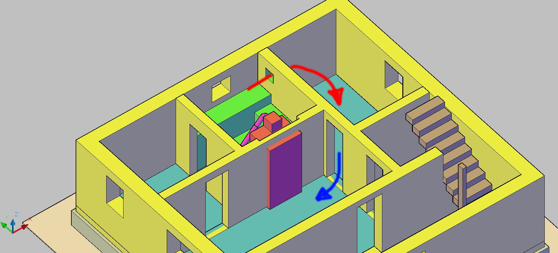

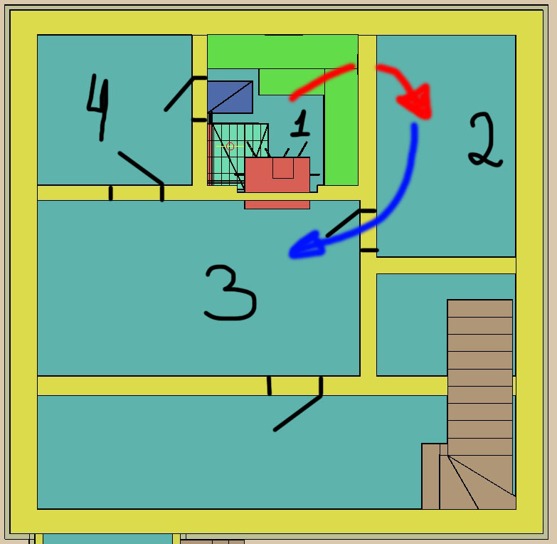

Уважаемые специалисты, прошу проконсультировать по вопросу устройства конвекционного отверстия в стене.
Исходные данные:
- 2-х этажный утепленный дом из бруса с кирпичной печью + металлическая печь в сауне (помещение №1).
Проблема: недостаточный прогрев помещения №2 в холодный период года. В остальных помещениях 1-го и 2-го этажей недостатка тепла нет. Предполагаю, что недостаточна конвекция, поскольку это помещение «тупиковое».
Хочу решить проблему минимальными усилиями, прорезав конвекционное отверстие из помещения №1 (сауна). В первом приближении, учитывая размер бруса 150х150мм, определил для предполагаемого отверстия размер 300х300мм с отступом от смежной стены и потолка по 300мм.
Прошу высказать свои мнения. Заранее благодарю.

СообщениеДобавлено: Чт 13 Апрель 2017, 08:47 Ответить с цитатойВернуться к началу
Лично моё мнение:
Врезать трубу-калорифер ниже (нижний край 100 мм от пола), возле печки.
Высота 1200, сечение 120*120 не менее.
Будет нагреваться ИК-излучением от печки и забор воздуха-нарушение герметичности парилки не будет.
На лето можно отверстия закрывать, либо вынимать полностью и "заглушивать" отверстия в стене.

СообщениеДобавлено: Чт 13 Апрель 2017, 12:47 Ответить с цитатойВернуться к началу
Добрый день, благодарю за предложенный вариант, но, боюсь, он мне не подойдёт. У меня к правой стене помещения парилки прилегает полОк, вряд ли я без ущерба удобству впишу трубу-калорифер в помещение. Герметичность парилки меня не сильно волнует, что-нибудь типа дверцы в отверстии я планировал делать. Всё же будет ли эффективен по улучшению отопления вариант, который я описал в чертеже?

СообщениеДобавлено: Чт 13 Апрель 2017, 14:19 Ответить с цитатойВернуться к началу
Мне кажется, что слабовато.
А если ещё снизу возле печки дверку сделать, то будет тяга (нижняя-верхняя дверки).
Это тот-же калориферный канал получается, только воздух парилки "крутится" через комнату.

СообщениеДобавлено: Чт 13 Апрель 2017, 14:44 Ответить с цитатойВернуться к началу
Ну уж тогда и внизу такое же отверстие сделайте, я так полагаю оно будет под полоком, для притока холодного........по моему это и хотел сказать тульский........или ошибаюсь?

СообщениеДобавлено: Чт 13 Апрель 2017, 16:34 Ответить с цитатойВернуться к началу
Именно это Smile

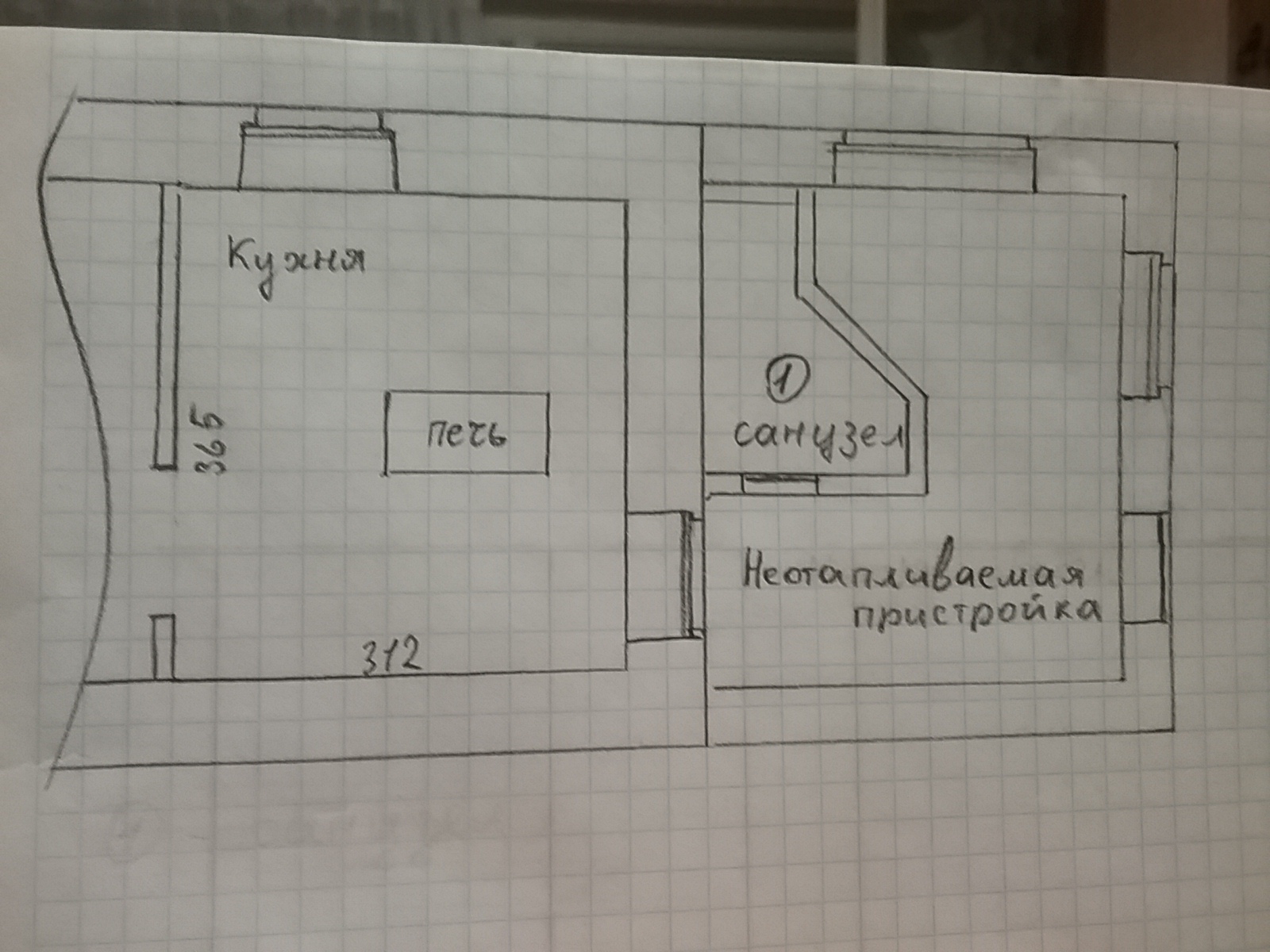

У меня похожая ситуация.
Кирпичный дом с неотапливаемой кирпичной пристройкой, в которой планируется разместить санузел площадью около 2-х квадратных метров (утеплённый каркас). В нём высокая температура нужна лишь в моменты мытья. В остальное время достаточно лёгкой прохлады (в туалет сходить без риска обморожения).
Намереваюсь туда проложить калориферный канал от кухонной печи (коя распологается за стеной в 50 см, на расстоянии 70 см от неё) таким образом, чтобы в нужный момент можно было достотачно быстро прогреть санузел, а в остальное время поддерживать там комфортную прохладу.
На какие моменты следует обртить внимание? Высота входа/выхода канала; его сечение; нужно ли монтировать его в тело печи, или достаточно "прислонить" к стенке?
Помогите, люди добрые, советом!

Сообщения: 2375
СообщениеДобавлено: Ср 1 Ноябрь 2017, 15:43 Ответить с цитатойВернуться к началу
Достаточно прислонить к стенке, а можно и не прислонять, просто вдоль стены. И по высоте разнести вход-выход побольше.
Сечение минимум 100 мм, а лучше 150-200.
Канал металлический, лучше зачернить негорючим, чтобы лучше воспринимал инфракрасное тепловое излучение от печки.
А можно плоский-прямоугольный вдоль стены, чтобы больше воспринимающая поверхность была, а вход-выход круглый-квадратный.
В общем вариантов реализации много Smile Smile Smile

СообщениеДобавлено: Пн 6 Ноябрь 2017, 17:47 Ответить с цитатойВернуться к началу
Друзья, здравствуйте.
Итак, реализовав отверстие в стене, как я и ожидал, в комнате №2 стало значительно теплее.
Ответил не сразу, поскольку ждал холодов Smile
Всем спасибо за советы!
