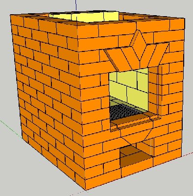

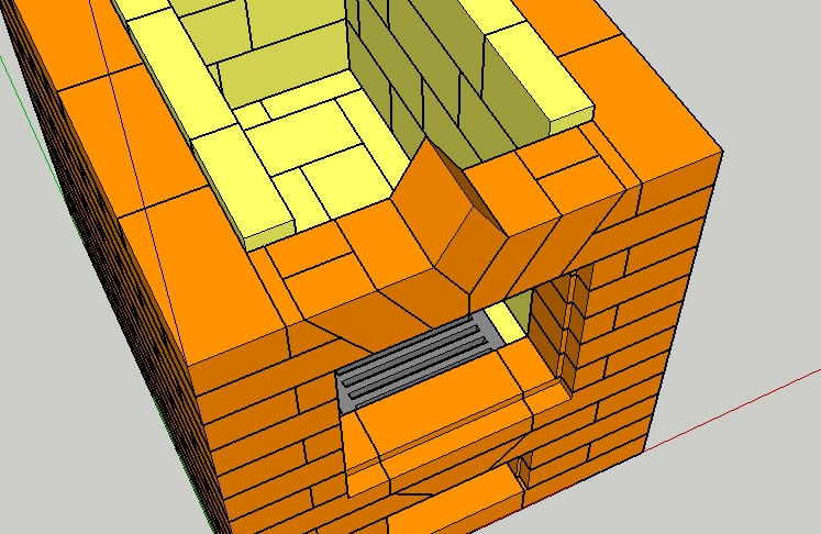

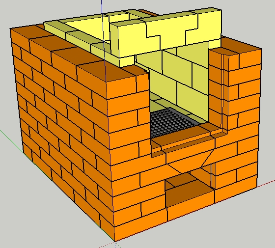

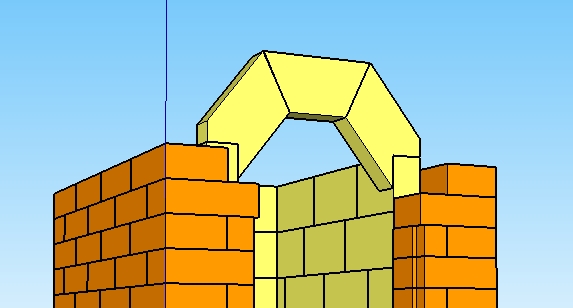

Здравствуйте уважаемые мастера печники, проектирую свою первую печь на дачу, так как не смог найти подходящей для себя порядовки бесплатно, и вот хочу спросить, можно ли так перекрывать топочную камеру или нет, не хочу делать арку, как их обычно делают все, так как считаю что там могут выскальзывать кирпичи если вдруг нарушится соединение, между кирпичами посредством раствора, а в таком соединении она будет держаться даже без раствора.
Если нельзя, то почему, пожалуйста аргументируйте, это поможет мне определится с выбором.
Заранее большое всем спасибо за советы и предложения!

Красный это обычный керамический полнотелый кирпич, жёлтый это шамотный огнеупорный.
СообщениеДобавлено: Ср 8 Ноябрь 2017, 23:09 Ответить с цитатойВернуться к началу
не очень надежно пятки раздвинет середина тресне6т найди шамотную плиту и вырежи полукруг если дверка прямая можно без выпила
А если обычная арка почему её все обычно делают и там она не раздвигает боковые стенки?
И ещё уточнение, сверху я положу слой теплоизоляции и металические уголки на боковые стенки красного кирпича, то есть дальше на шамотном кирпиче, кторый непосредственно перекрывает топку, ничего не будет, лежать и давить, неужели эти 3 кирпичика по длинне топки смогу раздвинуть боковые стенки. Боковые же стенки пойдут до самого потолка, столько кирпичей огромный вес, в сравнении с этими тремя.

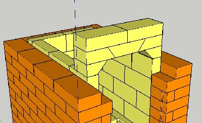

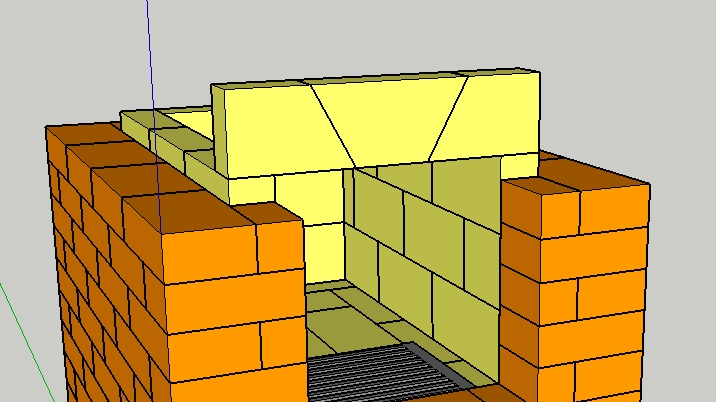

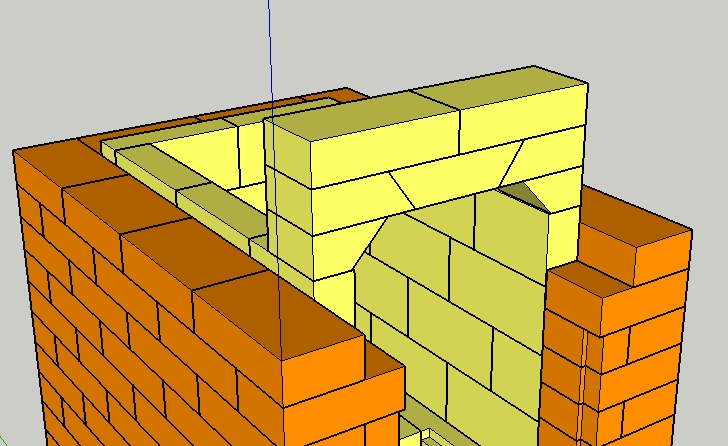

А вот так если перекрыть, импровизированная шамотная плита прямая.
Просто если шамотный кирпич длинной 600 мм, он у нас очень дорогой, и я хочу ставить на ребро их, чтобы повысить долговечность печки, получится дороговато, а вот так было бы просто и дешево Confused
Но тут явно оно видно что всё рухнет вниз Sad

СообщениеДобавлено: Ср 8 Ноябрь 2017, 23:23 Ответить с цитатойВернуться к началу
при таком небольшом расстояние дверки обычно напускают 6-8 см с каждой стороны а в середину клиновой кирпич
СообщениеДобавлено: Ср 8 Ноябрь 2017, 23:25 Ответить с цитатойВернуться к началу
все правильно боитесь делаете балку на шпильках проще в печных центрах купить плиту шб-94

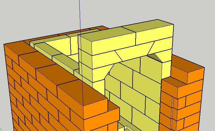

СообщениеДобавлено: Ср 8 Ноябрь 2017, 23:41 Ответить с цитатойВернуться к началу

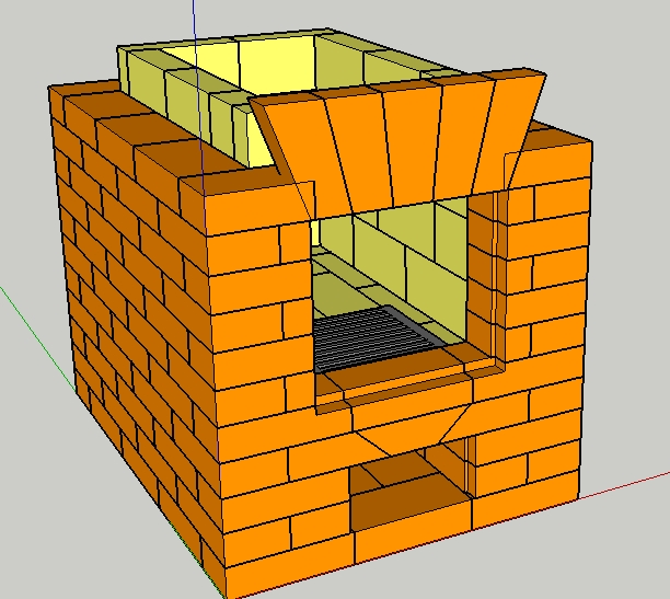

А если вот так. Или всё таки купить плиту, у нас есть вот такие только: https://ksk.by/ctroimateriali/kirpich/kirpich-ogneupornii/kirpich-ogneupornii-shamotnii-sha-96-600x230x90-56sht.html

Ширина непосредственно самой топки 380 мм которое надо перекрыть.
Михаил Фадеев
Сообщения: 572
СообщениеДобавлено: Чт 9 Ноябрь 2017, 00:14 Ответить с цитатойВернуться к началу
Сделайте, как на картинке 2017.11.08 23-18-51.jpg, только вместо клиновой перемычки сделайте Т-образную.

СообщениеДобавлено: Чт 9 Ноябрь 2017, 01:18 Ответить с цитатойВернуться к началу
Хм, большое спасибо, возьму на вооружение Smile

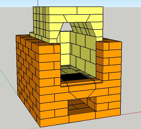

Так что, больше ни у кого идей нет какие варианты ещё существуют перекрыть топочную камеру шириной в 380 мм.

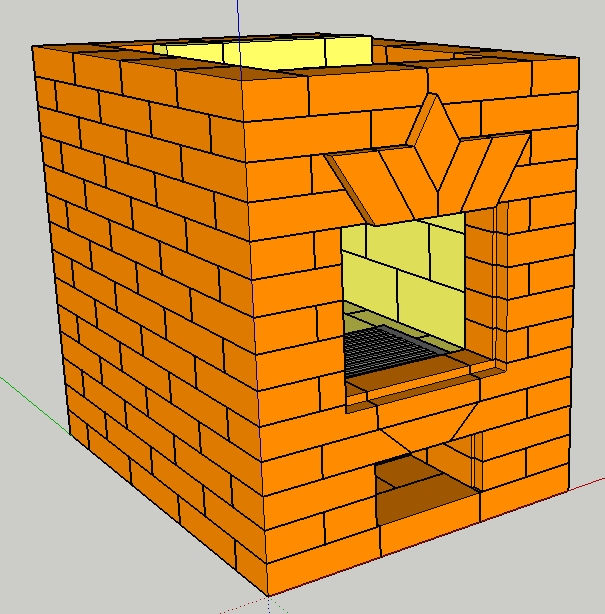

Пока предложили только так, честно не совсем нравится этот кирпич держится только на половине куска второго Confused

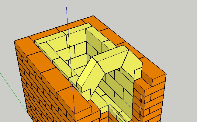

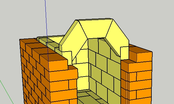

А над самой топочной дверцей вот так если сделать нормально будет?

СообщениеДобавлено: Пт 10 Ноябрь 2017, 02:44 Ответить с цитатойВернуться к началу

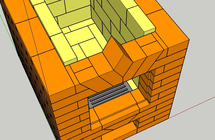

Я наверное всем уже надоел, но ещё последний вопрос. Перекрытие над топочной дверцей вот такое будет держаться только на кирпичах, видел в интенете такие проекты, или там всё равно внутри закладывают металлически уголки?

СообщениеДобавлено: Пт 10 Ноябрь 2017, 07:08 Ответить с цитатойВернуться к началу
почему в перемычке крайние кирпичи на ребро? Вроде всегда лежат на плашку?

СообщениеДобавлено: Пт 10 Ноябрь 2017, 10:55 Ответить с цитатойВернуться к началу
Собери на столе насухо все свои варианты, если будут держаться без раствора, тот и выберешь.
Учти, все запилы меньше 45* раздвигают кладку.

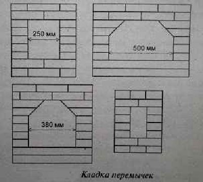

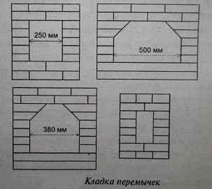

Делают по разному, вы даже не представляете кто и как счас делает, технологии шагнули далеко вперёд. Ну, а почему я так хочу сделать, ну первое, перекрывать топку надо как бы не меньше чем 2 рядами кирпичей, вроде как (я не печник говорю из того что вычитываю на сайтах и в книгах). Второе если перекрывать Т - образным соединение как мне посоветовал Михаил Фадеев, то если кирпичи ложить плошмя что там зарезать то, это говно будет в чистом виде, будет держаться на пару сантиметрах, а может даже держаться уже не будет, я так делать не хочу. Ну и ещё, всё же когда кирпич ложится на ребро, то повышается его прочность на излом посередине если им что-то перекрывать, как никак перекрытие толще, от того и прочнее.
Ну вот собственно, только по этому я так делаю, кстати, вот ещё из старых печных книг увидел перекрытие как раз моего случая ровненько 380 мм Confused Вот как предлагается и вот как я сделал, окончательный вариант ещё не выбрал, пока 2 варианта как Михаил Фадеев посоветовал и типа арочное перекрытие как на картинке ниже, может ещё до весны кто-то что-то посоветует, тогда переделаю Confused
