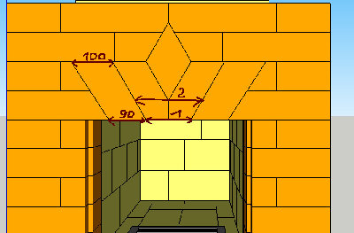

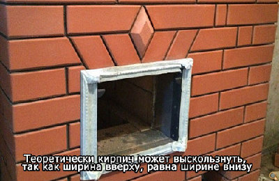

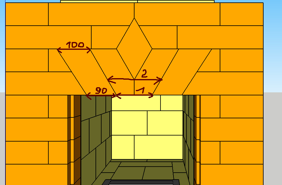

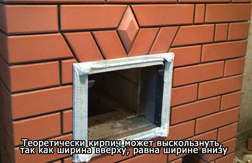

Валер писал(а):
почему в перемычке крайние кирпичи на ребро? Вроде всегда лежат на плашку?
Вы наверное имели ввиду почему в клиновом перекрытии над топочной дверкой крайние кирпичи на ребро, потому что многие делают клинья из обычного кирпича в которых нижняя ширина каждого отдельного кирпича равна верхней, я так делать не хочу. Я же положил 2 кирпича на ребро чтобы снизу было 90мм а сверху 100-110. Мне кажется что в клиновых соединения ширина сверху у КАЖДОГО кирпича должны быть чуть больше чем внизу, чтобы он не мог выскользнуть даже чисто механически. Да я знаю про силу трения и что её как бы никто не отменял Confused но я буду делать так свои перекрытия.
В моём варианте ширина под номером 1 больше ширины под номером 2, то есть 2 центральный кирпича ну никак выскользнуть не могу, даже если убрать силу трения, ну и крайние, ширина внизу 90, а вверху 100, он тоже выскользнуть не может.
Конечно и на картинке готовой печи всё будет держаться, ну строят же, но там уже сила трения берётся за дело, в моём случае всё будет держаться и без силы трения даже если сделать такое перекрытие из гладкого материала и смазать всё маслом, ничего не выскользнет.
Только поэтому я так сделал, считаю что так чуть более надёжно только и всего.

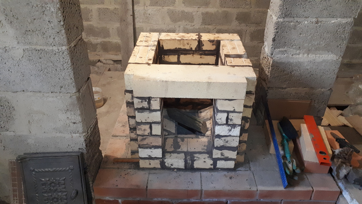

У меня похожая проблема, перекрыл вход плитой, но возникли сомнения, а что если треснет, не хотелось бы, посоветуйте, может плиту вдоль распилить и щель заделать базальтом ? Спасибо.
