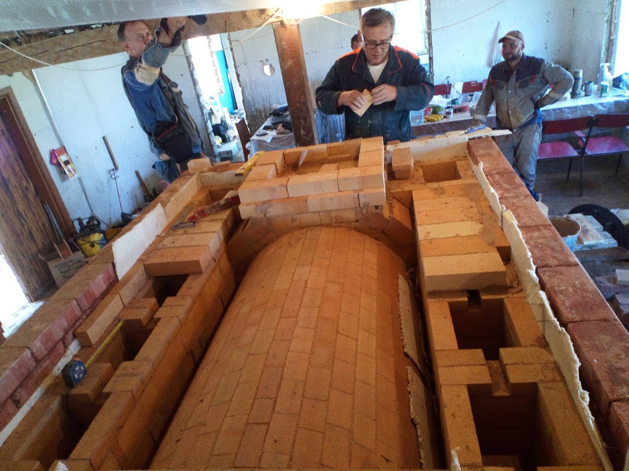

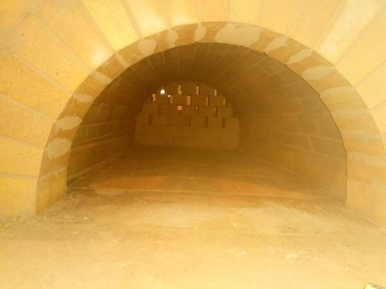

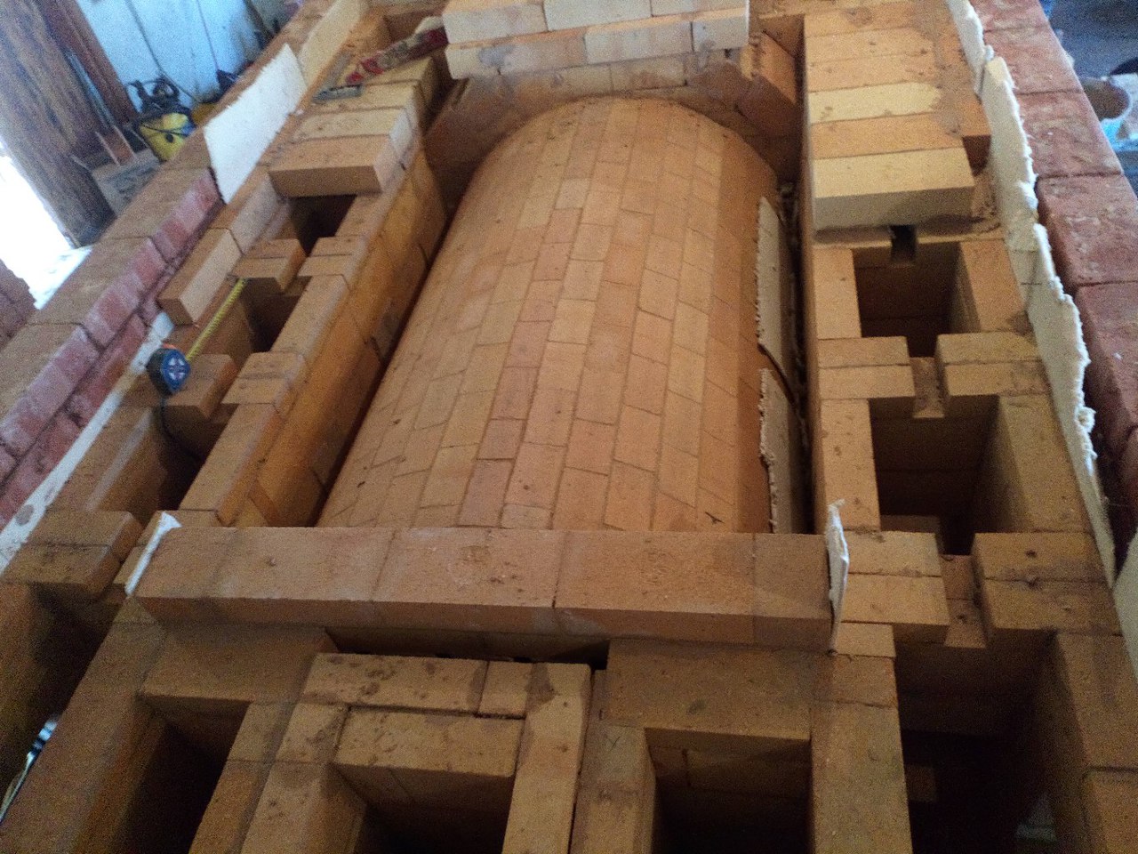

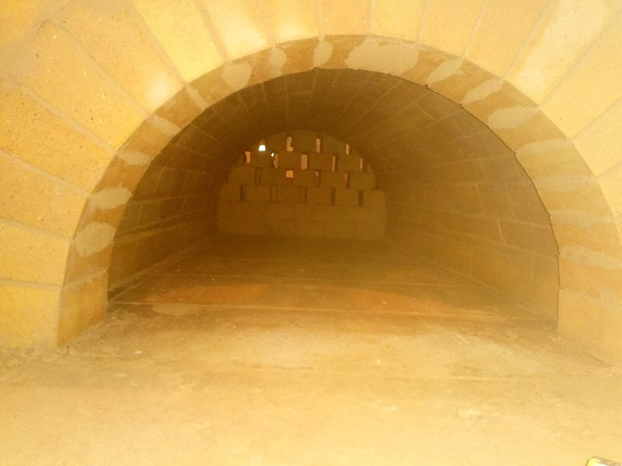

СообщениеДобавлено: Ср 8 Ноябрь 2017, 20:19 Ответить с цитатойВернуться к началу
Виктор извени не удержался всего пару разрезов для народа просто не совсем понятно что за агрегат рассматриваем . Фото в открытом доступе в соц сетях из практикантов . Прими поздравления думаю у этой печи есть будущие.

Сообщения: 6791
СообщениеДобавлено: Чт 9 Ноябрь 2017, 07:16 Ответить с цитатойВернуться к началу
Сложный агрегат. Проект дорабатывался и перерабатывался "по ходу пьесы". На фото как раз тот самый гипокауст. От которого лежанка греется и держит стабильную температуру ночью в течении 10 часов 45 гр. Главная задача Русской Печи -это чтобы было комфортно спать на лежанке. Без "горячих пятен" на её теле. Как в моей первой теме сомнения высказывались по этому поводу. Да и конечно готовить еду. Без протопки горнила -температура там поднимается до 150гр. Можно спокойно поставить чугунок на ночь для томления продуктов. Для выпечки хлебов конечно надо будет протопить горнило. Иначе при 150гр хлебушек плохо пропечётся.Просто высушится тесто -а нужно чтобы ещё какие то биохимические реакции в тесте произошли. Чтобы дрожжевые и заквасочные бактерии погибли.

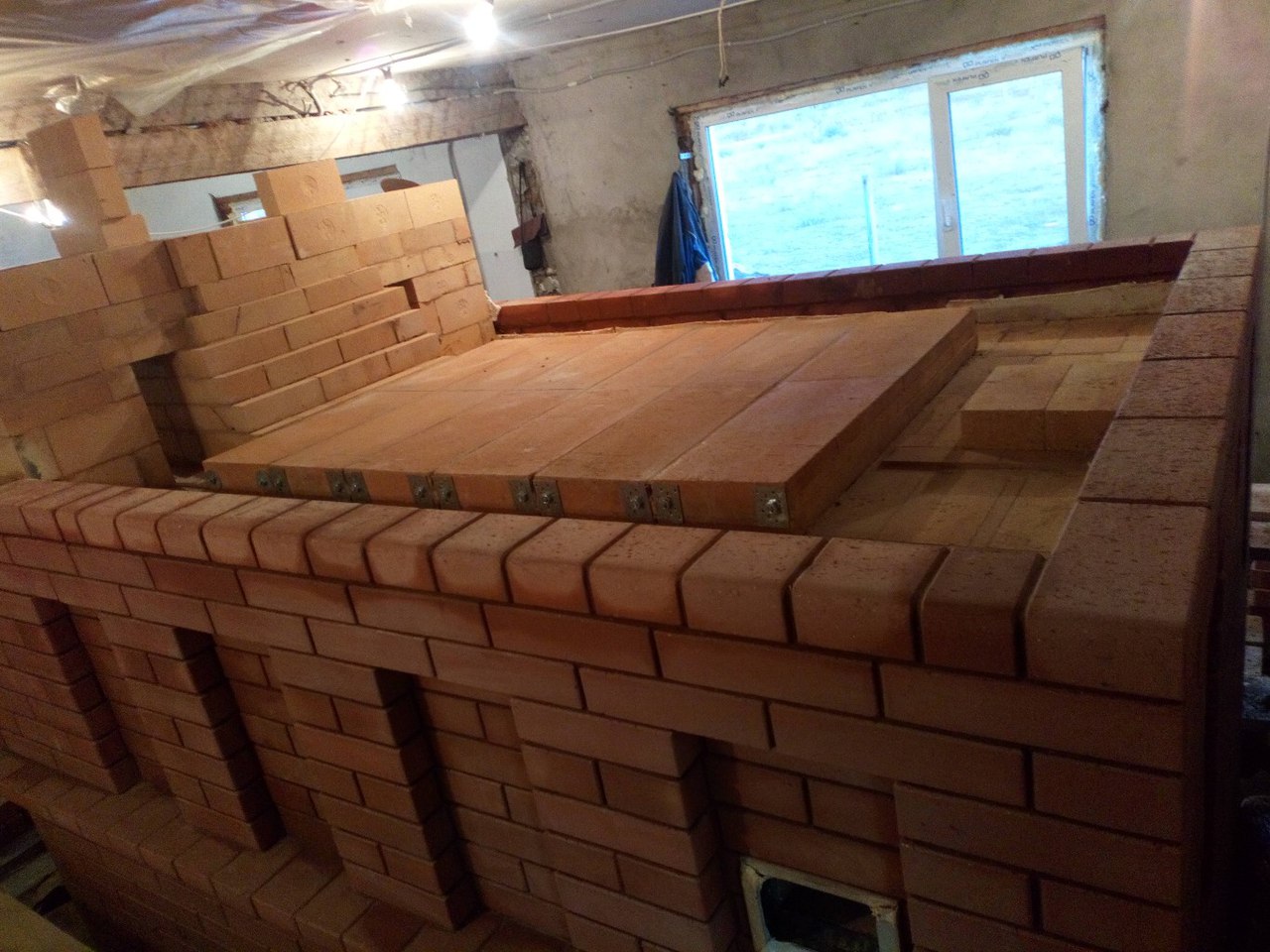

Valentin
Сообщения: 308
Регион: Сергиев-Посад
СообщениеДобавлено: Чт 9 Ноябрь 2017, 14:12 Ответить с цитатойВернуться к началу
Виктор, в конструкции Вашей печи применены детали перекрытия лежанки на стягивающих шпильках. Как Вы их рассчитываете? Диаметр, момент затяжки?
Я делаю в несколько итераций примерно так.
1. Считаю момент затяжки для балки разогретой до эксплуатационной температуры. Что бы кирпичи из-за силы трения вниз не ехали.
2. Рассчитываю давление шайб и их размеры.
3. Рассчитываю уменьшение длины шпильки и балки при охлаждении конструкции до комнатной или уличной температуры. Считаю нагрузку на шайбы. Если давление от шайб проходит, считаю момент затяжки на холодную.
Типовое значение 2...10 Кгс х м, 20...100 Н х м
Может какая стандартная методика есть? Раньше то как делали?
Сообщения: 6791
СообщениеДобавлено: Пт 10 Ноябрь 2017, 19:34 Ответить с цитатойВернуться к началу
Там где применены шпильки -нет нагрева выше 200гр. Балки ничем не зажаты. Есть компенсационые зазоры. Шпильки только для под страховки. Крепёж паз-гребень. Где температуры выше 300гр -шпильки не применяем. Стандартной методики нет. Затягиваем усилием руки на накидной гаечный ключ.От больших усилий -рычагом- шпилька лопнет. Динамометром не мереям как на авто.Если температуры выше 300гр -нет смысла в ваших расчётах. Металл при нагреве расширяется и вытягивается -на место при охлаждении он уже не спружинит. Для таких целей нужны специальные стали и сплавы -шпильки их таких сталей не продаются. Кругом один китайский ширпотреб. Нержавеющие шпильки - тоже при нагреве вытягиваются и не восстанавливаются.
Сообщения: 6791
СообщениеДобавлено: Сб 11 Ноябрь 2017, 07:12 Ответить с цитатойВернуться к началу
Ещё ответ. Там где высокие температуры -проку какого в ваших расчётах затяжки гаек? Кирпич обжигается и постепенно по по сотым долям миллиметра умешьшается в объёме. Через определённый промежуток времени натяжка не будет работать. Ещё сказывается усталость и вытягивание металла при нагревах. Кирпичи всё равно расшатаются. Что клапанную сталь будете ковать на стягивающие шпильки? Да и клапана на двигателях тоже вытягиваются со временем. Вопрос ни о чём. Название темы -сделать теплотехнические расчёты правильные и грамотные. А не считать степень затяжки гаек.
Вообще шпилька в данном случае играет поддерживающую роль -чтобы кирпичи не уползли вниз.
