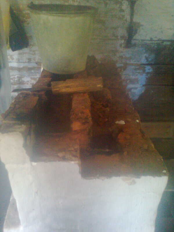

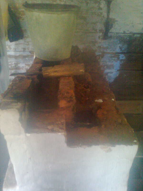

Чт 16 Ноябрь 2017, 07:58
основной плюс всётаки видимо цена, у меня в деревне почти все старые русские глинобитные, народ незажиточный жил
