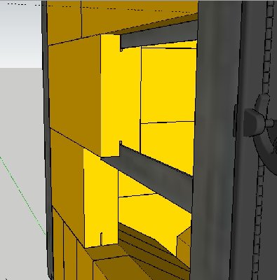

Это да.. подвижки шамота не избежать. Есть мысль, что при стальном каркасе с кожухом (а фактически стенкой) из стали , можно шамот топки сделать на сухую. Опять же сложности тут чисто конструкционные . Как надежно прижать шамот к металлической стенке топливника?
В стальном кожухе и надо на сухую собирать. В моих металлических печах для бань -шамот установлен на сухую без раствора. А как сделать -это чисто технические и не сложные тонкости. Например напилить пазы и вставить ламели из жаропрочной. Либо напилить карандашей их шамота и ими скрепить. Здесь чисто практический подход -знания формул не помогут.
Пока у меня запланировано на ламели... Но две вещи мне не нравятся...Первое .. такое решение не очень технологично. Много пилить ... делать ламели
Второе ... При таком варианте решается вопрос устойчивости шамотной стенки, но надежный прижим шамота к стали отсутствует... Все равно остается воздушный зазор. А это не есть хорошо. Напрашивается какой то пружинный поджим шамота к металлу стенки... Но пока достойного решения не могу придумать.
От зазора в любом случае е уйти -разность тепловых расширений металла и шамота. Внутри топки -пружинить ничего не может. Любой металл с такими свойствами -при нагреве утратит эти свойства.
Согласен с вами... Пружинки , гровер шайбы например, конечно можно вынести на внешнюю сторону. Но все же и это не технологично... Вот какая нибудь термопаста с хорошей теплопроводностью между шамотом и сталью, которая не теряла бы пластичность с одной стороны и не стекла бы вниз с другой. .. наверно это было бы интересно. Но температуры там могут быть 400-500 и пока я не знаю такой пасты. Думал о засыпке (песок , шамот молотый)... возможно тут есть решение.
