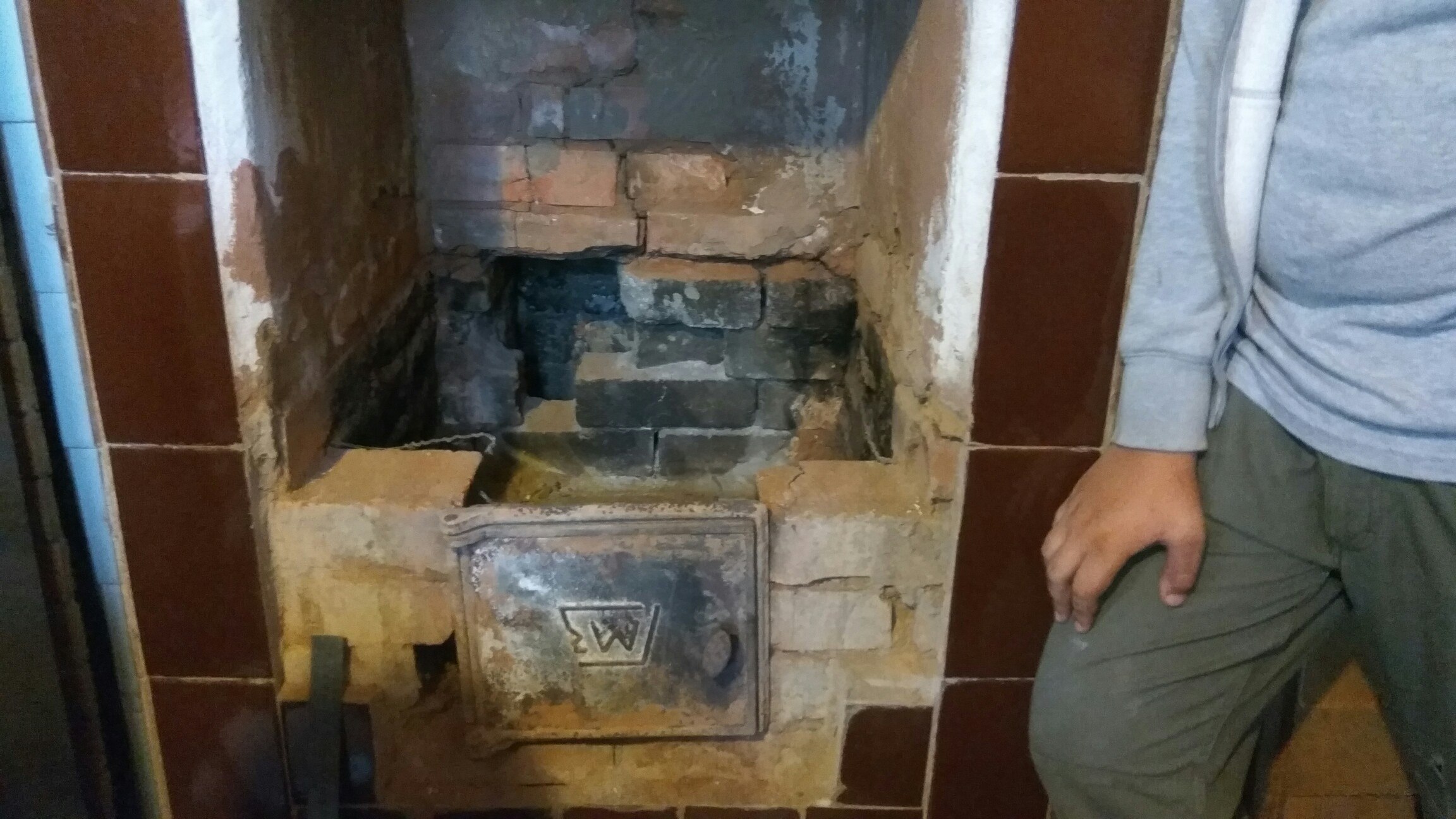

При замене треснувшей варочной плиты столкнулся с проблемой.
Основания под плиту - не оказалось! По бокам, внутри топки, был выложен ребром дополнительный ряд кирпича, плита лежала на них. Дальний край плиты был засунут в штробу между рядами. Сверху плиты, по периметру, шов был замазан глиной.
При демонтаже плиты кирпич поддержавающий плиту осыпался.
Как правильно сделать поддержку плиты в этом случае?
Фото здесь
http://vk.com/photo231788129_456239235
Топка шире и короче плиты!
Взял плиту 71х41 её придётся резать болгаркой.

Вот так выглядит печь после снятия плиты

Да тут не плиту менять , а печку
СообщениеДобавлено: Сб 18 Ноябрь 2017, 22:56 Ответить с цитатойВернуться к началу
Эт точно, какой тут просто ремонт когда уже все развалено.
СообщениеДобавлено: Вс 19 Ноябрь 2017, 05:12 Ответить с цитатойВернуться к началу
частенько попадаются настилы 44*64, с одной стороны четверть выбрана, это от сдвоенных плит. Стенка с футеровкой конечно греется медленней, но дольше держит тепло. Зазор 5 мм достаточно.
Если бюджет не тянет, то почему не отремонтировать.
Да,судя по фото печь желательно перекладывать

СообщениеДобавлено: Вс 19 Ноябрь 2017, 12:28 Ответить с цитатойВернуться к началу
Работы на день 3 ведра глины, нержа на ворота кирпича шт 50 красного. Отверстие у дверок как я понял подача воздуха? Ну так не правильн. Какое основание под печью? Может колосник поставить? Задняя стена печи и боковые под плиткой тоже?

Вот же одне ломатели собрались. Обычная канадка. Если подъёмник жив , чинит топку и жить дальше.

Дверца двигалась. Я её снял! Просто приложил на место для фото. Леый нижний от дверцы кирпич вывалился, средний с права - не держится.
Трещина по дымоходу, часть кирпичей вдоль трещины - двигается.
Плита которую снял - была 71х41 с кольцами под "горшки". Укорочена, блин )) методом сверления и отламывания.... в общем - жесть!
Впечатление, что печь делали как минимум 2 разных человека!...
С противоположной стороны печи - камин. Который жив, скорее всего по тому, что им не пользуются! Дымоход у них общий.
Раз дверь пришлось снять и скорее всего печь перекладывать - то в планах поставить дверцу выше и со стеклом.
Я, месяц на зад, вызывал первых попавшихся печников, чтобы услышать какие варианты ремонта? Сказали за день сделают! Трещины замажем, кирпич под плиту поставим... Стоить будет 12 тыс.
Насторожило...
Сам, я этого не делал. Стоит-ли браться?

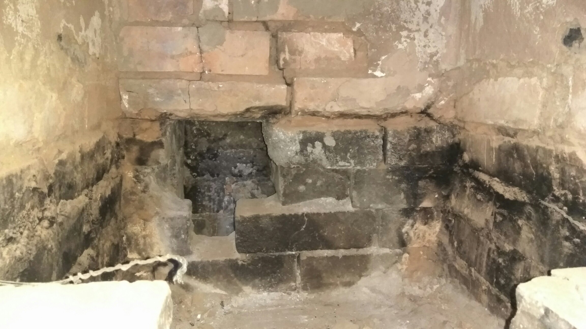

Так выглядит крупным планом

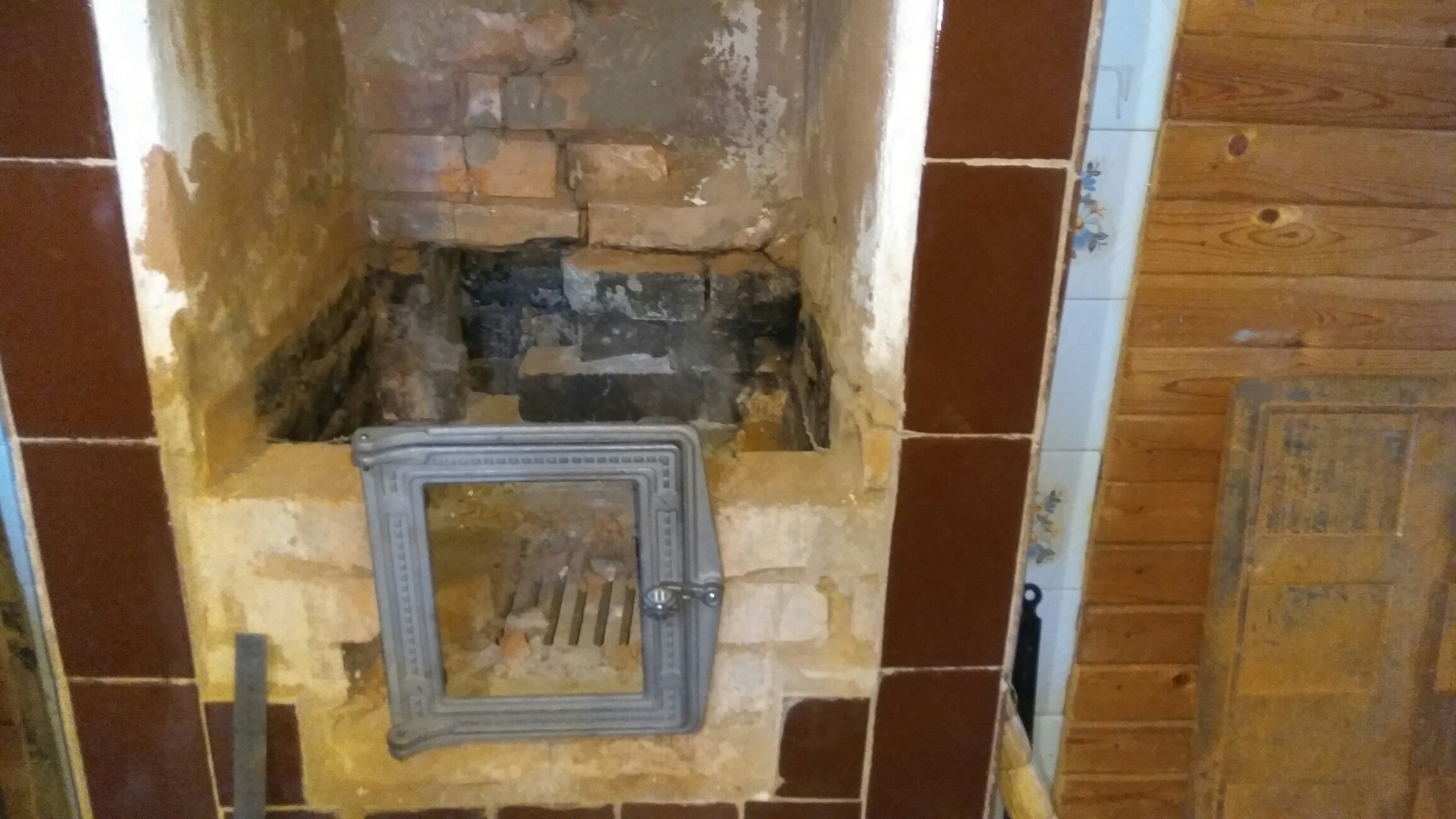

Такую дверцу планирую ставить

СообщениеДобавлено: Пн 20 Ноябрь 2017, 12:37 Ответить с цитатойВернуться к началу
это вам первые попавшиеся попались, но не печники. У печника 2 варианта или полностью переложить или частично. Но точно не замазать трещины

Дверка не очень удачная, стекло коптиться будет, если не сделать щель из зольника.

СообщениеДобавлено: Пн 20 Ноябрь 2017, 12:58 Ответить с цитатойВернуться к началу
Щель из зольника сделать можно, наверное. Посмотрю как зольник сделан.
СообщениеДобавлено: Пн 20 Ноябрь 2017, 13:02 Ответить с цитатойВернуться к началу
он (зольник) у вас поперёк?
