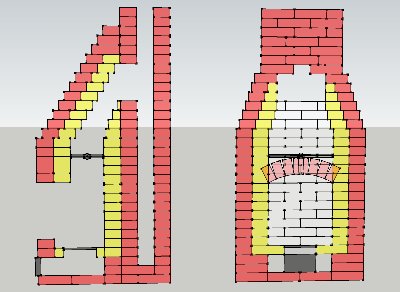

Уважаемые печники!
Нужно сложить камин под дальнейшую облицовку плиткой. Вводные данные: фундамент 1000*600. Площадь помещения не помню точно, но точно больше 30 кв.м. Потолок 5м. Труба в стене сечением шириной 380 и глубиной 130.
Сделал разрез будущего проекта. Укажите, пожалуйста на ошибки. Дабы исправить.
Заранее благодарен.
Если что непонятно по разрезу, готов уточнить.

В скетчапе

Уважаемые печники!
В общем, проект я сделал.
Пожалуйста, укажите на ошибки.
Может, что упростить можно. Или удешевить.
