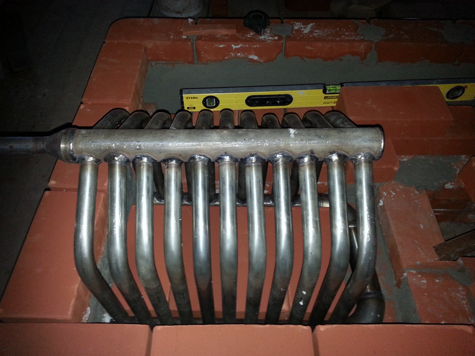

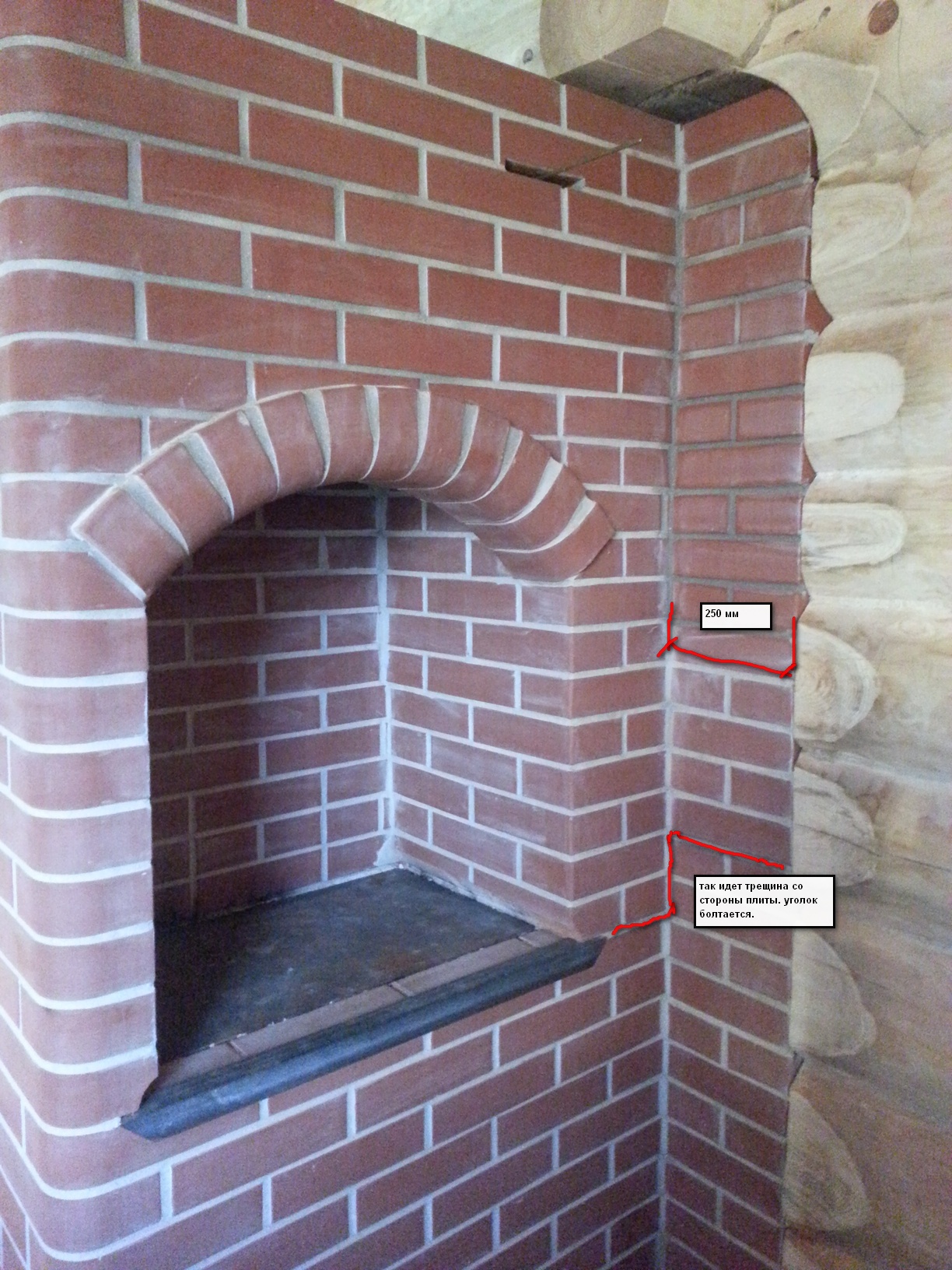

Швы каменщика. С первой фото в глаза бросились.
Очевидно кладочный раствор на цементном связующем (посмотрите увеличенную фотку шва с трещиной). Нда....
Интересно, сколько топок такое перекрытие хайла выдержит...
А по поводу трещины... не понимаю, что тут обсуждать. Трещина от листа металла (кажется, даже не чугун), которым частично перекрыта топка. На мой глаз толщина этого листа не меньше 8мм.

Добрый вечер всем. Кладочная смесь использовалась "печник"фото прилагаю.Печник Сергей от меня не бегает. Обижать его не обижал. За дешевизной не гонялся, пригласил по рекомендации. Исправлять будет, только за что "тянуть" Не разбирать же сразу печь. Котел считал сам, на 7-8 квт. примерно.Труба 28.Пластина лежит говорит для перекрытия на ней кирпичи. Мы тоже думали что она при разогреве поднимает, он под пластиной с низу выдолбил зазоры, когда трещина появляется стучали по пластине она болтается.Заложить часть топки на выходе к котлу мысль интересная, в выходные попробуем. А если трещину, когда печь топится, расшить и заполнить раствором и высушить? Какое последствие? Зазор на дверке 5мм.Дверки закрепил на проволоку в кладку.
| Описание: |
| Так выглядит котел, теплоноситель качает насос. |

| Описание: |
| Расстояние до стены и трещина со стороны плиты. |

Пластина лежит для перекрытия и на ней кирпичи, но при этом она свободно болтается? Как-то нелогично. Выбрано под нее или не выбрано не показатель, т.к. при кладке раствор во все пустоты выдавливается. Но как может перекрытие болтаться мне непонятно. Тогда это уже не перекрытие, а прикрытие красного кирпича.
Наиболее частые причины образования трещин в печах:
1) отсутствие тепловых зазоров в прилегании сильно нагревающихся/расширяющихся деталей/узлов
2) некачественный/неподходящий кладочный раствор
3) сильный локальный перегрев
4) подвижка фундамента
5) резкий перепад температуры
6) сильный розжиг непросушенной печи
7) удар по печи тупым предметом рукожопого смежника )
есть еще одна, но это узкий случай
В вашем случае, судя по внешнему виду и размеру трещин очевидно причина номер 1. Если не лист над топкой, значит что-то другое.

Добрый день всем. Прошли выходные. Хвастать еще рано, наверное. Приехал Сергей и два дня долбил в топке. Убрал по 2 верхних кирпича, на которые пластина опиралась. Потом под нее завел кирпич с зазором. Расшил швы и заполнил по новому. Раз я протопил, то бишь в воскресенье, пока все нормально. На следующие выходные протопим еще раз.

трещина по углу произошла от отсутствия зазора между футеровкой и наружной стенкой. Котел конечно изрядно понижает температуру, но это если он в топке. Здесь же в топке ничто не мешает достичь настоящего пекла, вот это пекло и наступает и при отсутствиии зазора будет неминумо расширяться и толкать наружный кирпич, да еще эта несчастная пластина. Ведь перекрыть можно было и без нее. В топке металлу нечего делать вообще.
Ничего уже не сделать. По горячему трещины оголить,углубить, и законопатить-запечатать свежим раствором.
