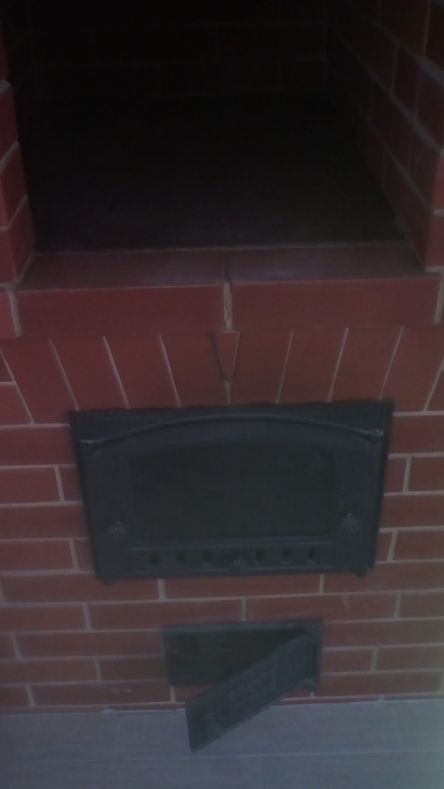

Что-то мне не везет с моей печкой. Сложили 11 месяцев назад. До этого сжигал только бумагу, картон и щепки изредка. Напомню у меня газ, дома тепло. Несколько дней назад была первая топка, лопнула плита. Сегодня решил второй раз подтопить (одна охапка дощечек оставшиеся от ремонта), образовалась трещина на кладке. Подскажите, почему трещина образовалась и что надо делать? Я так понимаю расшить ее и заново замазать? Можно ли так оставить. Трещина от плиты до дверки.

Расшить и замазать. Перекрытие топочной дверки не по металлу , часом?

Да там и без фото все ясно.

Чт 30 Ноябрь 2017, 13:59
| смирнов иван писал(а): |
| Расшить и замазать. Перекрытие топочной дверки не по металлу , часом? |
Точно сказать не могу, вроде нет.
Шамотная глина осталась, ей замазать?

Не поможет замазка. Очень неудачно выбран способ перекрытия дверного проёма. Красиво? - нет сомнений, НО - сплошной вертикальный шов от дверки до настила. Рваться будет постоянно. Если сейчас уже не волнует внешний вид - можно просто забить, при правильной организации тяги через эти щели ничего в дом не должно вылетать, наоборот - всё должно засасывать в топку.... ну....если, конечно, поддувало нараспашку не держать.
