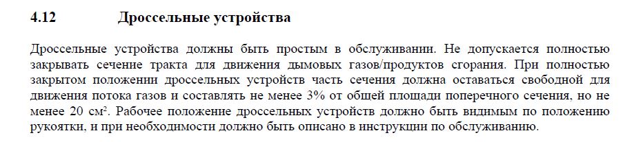

Доброго времени суток! Обращаюсь к знающим. Вкратце. Мы с супругой купили дом, в деревне.надо строить печь. (Рушить старые две и ставить новые) Но Супруга панически боиться задвижек. Мол много людей угорело. Оперируя тем , что вот у нее на родине, в Украине, все уже выбросили задвижки. Скажите, существуют ли печи без задвижек? И как можно выйти из ситуации. Спасибо!

Существуют правила по проектированию и монтажу печей, к примеру TR OL 2006.

Уголок выпилить на задвижке -5х5см(катеты).Поставить упор в задвижке(болт) на расстоянии 2-3см от края -чтобы задвижка полностью не закрывалась. У вас в Украине топят в основном углём -от него много угара -много людей травится и погибает. У нас в деревне теже истории были -украинская деревня в степях Казахстана.

Первое, если ставится задвижка в печи на твердом топливе, то обязательно оставляется просвет при закрытие, например, см. http://forum.stovemaster.ru/viewtopic.php?p=125851#125851
второе, можно сделать без задвижки, но при этом поставить все дверцы герметичными, что бы при их закрытие прекращался любой подсос воздуха в печь
