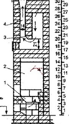

Vladimir-spb писал(а):
Это не сложно.. и раза три вам сказал , что проведя касательную к кривой траекторий, вы получите любой интересующий вас вектор. Но заниматься бессмысленными раскрасками даже печей Подгородникова , откровенно скучно..
Лень провести пару линий? Похоже вы боитесь чего то.
Будем считать что "взял на слабо" ))) и дальше что?

Кстати, упомянутые испытания в Полушкино, врядли можно считать показательными и достоверными, ведь эти испытания проводились с открытым настежь поддувалом. В таком режиме печь с открытым СШ и не могла показать лучшие результаты, а может даше и чуть худшие т.к. сопротивление тракта меньше и следовательно расход больше.
Вот ответ Кузнецова на это:
"При испытании заужено сечение отверстия подачи воздуха в исходном варианте. Нарушен основной закон эксплуатации печей системы СДГ, подавать в топку большее количество воздуха, чем в системе ПДГ."
Это одна из загадок Кузнецова, я не исключаю что здесь может быть банальное недоразумение.

Я имею в виду недоразумение связанное с перепиской и общением Кузнецова через форум, перед и во время тех испытаний. Его можно понять, ведь, насколько было понятно из сообщений на форуме, собирались испытывать его печь, игнорируя его же методические рекомендации. Тем более, до этого он совершенно справедливо замечал, что сопротивление колпаковой печи сравнительно мало и что подачу воздуха надо ограничивать в достаточной степени.
балластные все одно уйдут "лесом"
Евгений Викторович, вы же сами прекрасно понимаете, что расход во время испытаниях в Полушкино был за пределами разумного, никто не стал бы топить свою печь с открытым настежь поддувалом, поэтому те испытания, конечно же фикция, политический спектакль. Я уверен, что некоторым участникам, рано или позно, будет довольно стыдно...
