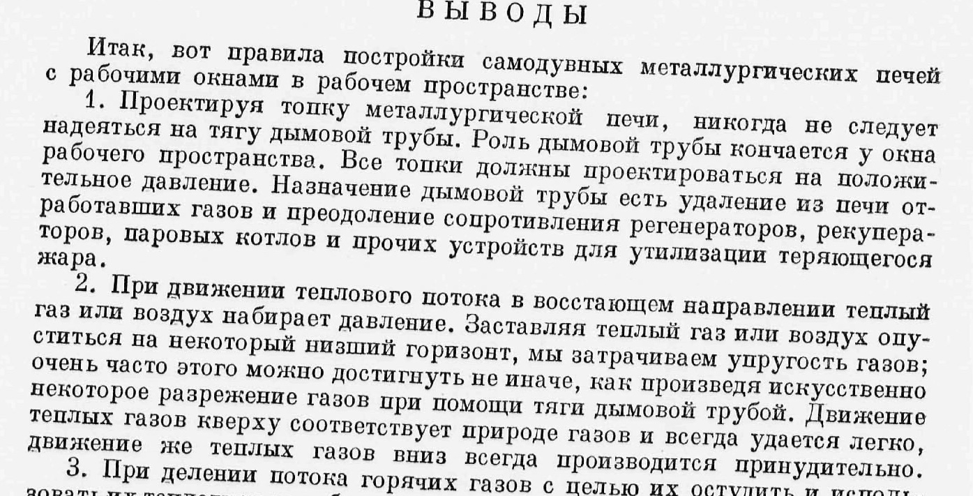

тяги дымовой трубы, наличие которой ГГ в печах отрицал.
Шо? Опять? Прямо таки отрицал? Smile
Шо? Опять? Прямо таки отрицал? :)
Первый абзац соответствует мнению Е.В.Колчина.
Второй абзац поясняет, что всплывающий горячий газ в топке ускоряется, но у потолка он останавливается как в тупике. А остановить газ может только противодавление, которое создается у потолка. Это противодавление (избыточное у потолка), названное у ГГ "упругостью", ускоряет газ вниз.
Ну и где здесь труба? Здесь работает разница весов газов в каналах.

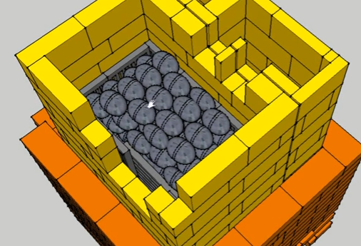

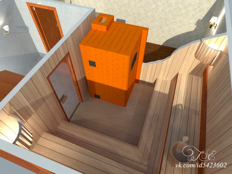

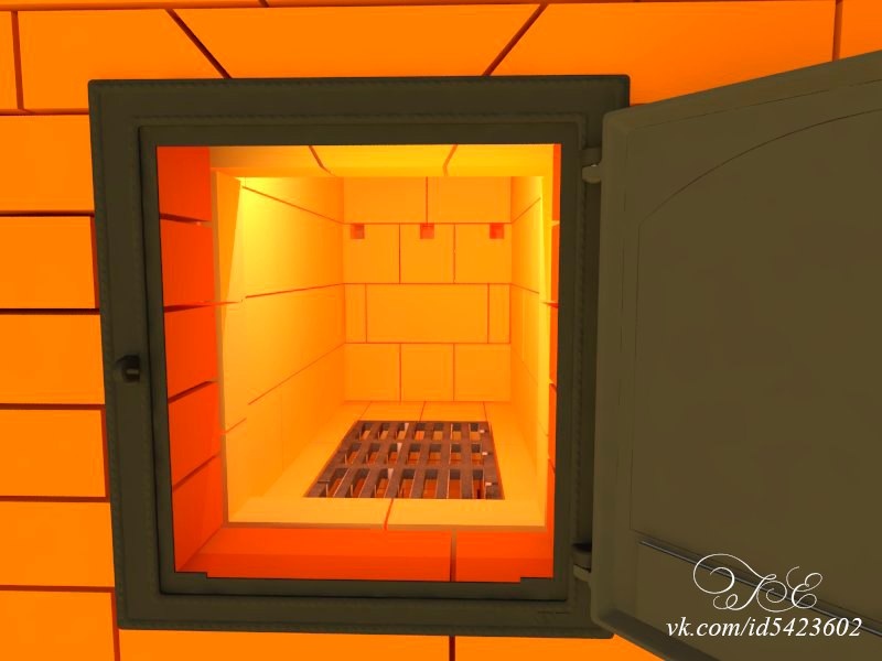

Уважаемые печники добрый день снова к вам с вопросом . На парилку 2.5 на 2.5 метра при высоте потолка 2.30 такой печи хватит 4.5 на 4.5 кирпича . На печь планирую брать кирпич Кировочипецкий ,ядро шамотное в бондажЪ с опускными каналами футеровка ША-8 на ребро/ При такой планировки бани змеивик можно воткнуть в печь чтобы вода в моечной грелась ? Спасибо всем сочувствующим . :hi

СообщениеДобавлено: Пн 4 Июнь 2018, 22:51 Ответить с цитатойВернуться к началу
Извините ваш пост не увидел , а что там за внутрянка в каменке ?
Ильюша
Зарегистрирован: Вт 29 Сентябрь 2015, 11:54
Сообщения: 30
СообщениеДобавлено: Пт 8 Июнь 2018, 07:21 Ответить с цитатойВернуться к началу
Спасибо что про меня не забыли . Тут все просто фильтрующая банная печь по старой технологии Кузнецова вроде БИК называется . Планирую заложить чугунных шишек Рубцовск чтоб сажа наверняка выгорела а сверху пару кг камня жадеит для эстетики .

СообщениеДобавлено: Пт 8 Июнь 2018, 23:22 Ответить с цитатойВернуться к началу
Все понятно вроде!!! Рекомендую в каркас из уголков от претопа сталеваров и зазор 3-5 см , а что сзади печи за канал идет ??Коренной дымоход или вытяжка ? На картинке у вас чугунна многовато наложенно рекомендуют 20-30% от всей массы закладки ,очень много окалины дает это из практитики . http://forum.stovemaster.ru/viewtopic.php?t=9713 почитаете о вредности хотя сам иногда закладываю для теплоемкости.
