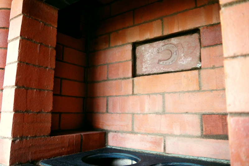

Детали. Выступающий слева кирпич это такая задвижка для настройки баланса нагрева левой и правой сторон.

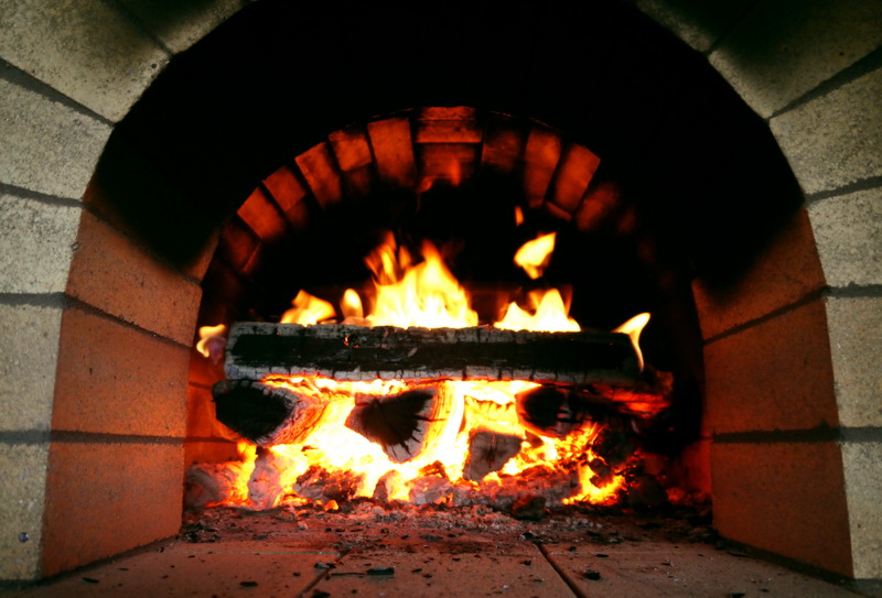

Общий вид с трубой и испытательная протопка. Высота от уровня пола до верха трубы около 5 метров. Тяга хорошая, работает как режим классической РП (летний), так и зимний даже с открытым устьем.

На следующий день. Дрова дубовые.
Момент начала очистки свода. Когда закладка догорела, горнило стало совершенно чистым.
