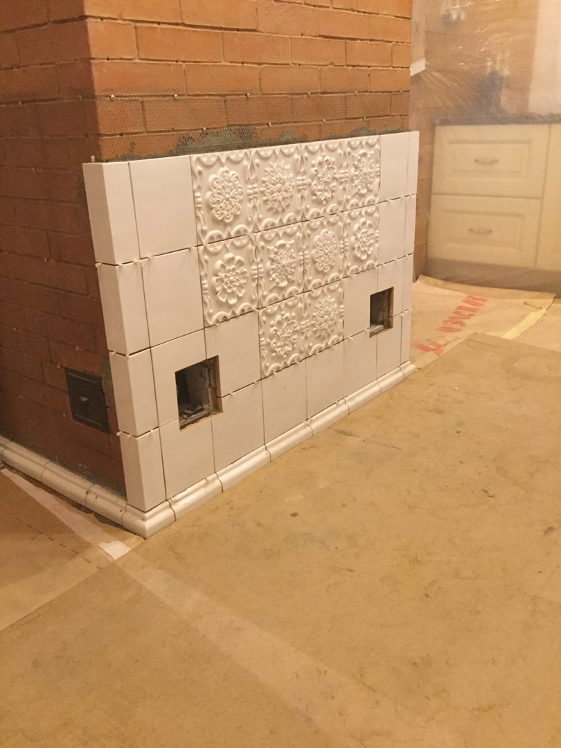

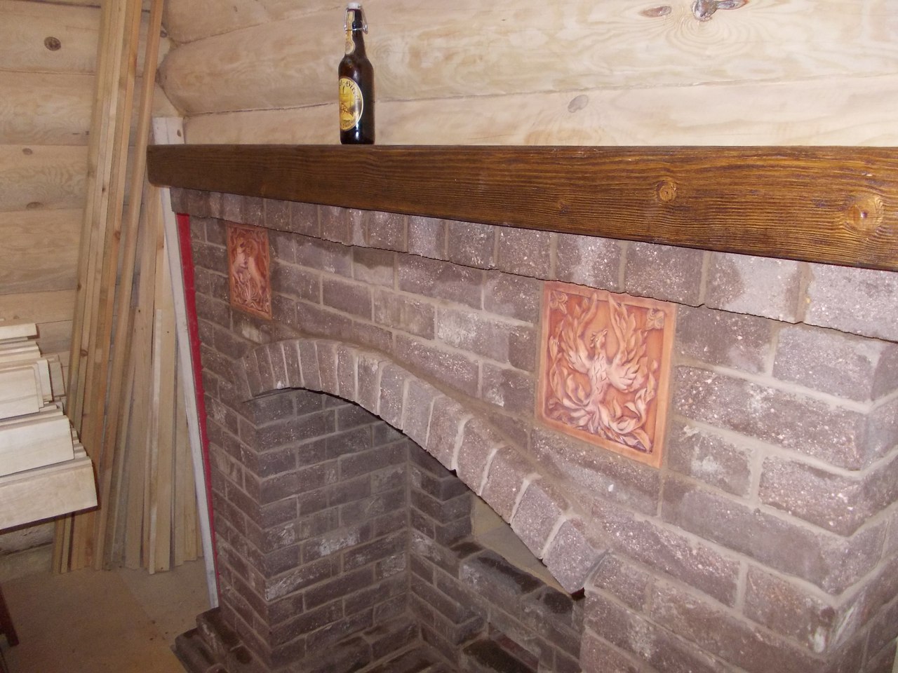

Уважаемые форумчане, всем доброго дня! :hi
Назрело у меня непреодолимое желание, совместить на банной печи (периодичка) кирпич ручной формовки с элементами печного изразца, а если быть точнее, то все точёные элементы полностью заменить комплектующими для изразцовых печей - углы, полку, верхний карниз и плинтус по низу печи.
В силу небольшой толщины стенки изразцов и гладкой оборотной стороны, есть мысль закрепить их, "утопив" в облицовочный кирпич (в выпиленные углубления) и закрепить на термоклей. Т.е. изразец будет крепиться вровень с облицовочным кирпичом.
В теории всё должно получиться, но интересует практический опыт Smile
Как считаете, возможно ли такое сочетание именно на банной печи? Делал ли кто-нибудь что-то подобное?
Smile
Использовать планирую отмеченные на фото элементы.

Сейчас начал еще раз перечитывать "изразцовую" ветку форума - оказывается это не только моя идея Confused

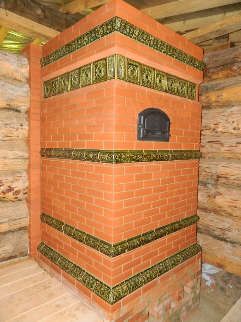

В общем хоть та тема и носила сугубо-рекламный характер, но вот представленное в ней фото почти полностью наглядно показывает мою задумку Very Happy
Правда на этой печи, насколько я понял, все декоративные элементы просто закрепили поверх кладки - смотрится это конечно не так аккуратно, но задумка понятна Razz

наталья михайловна
Сообщения: 172
СообщениеДобавлено: Чт 28 Декабрь 2017, 20:09 Ответить с цитатойВернуться к началу
тогда только поверх кирпича, и почти никакой гарантии что не отвалится
это же банная печь

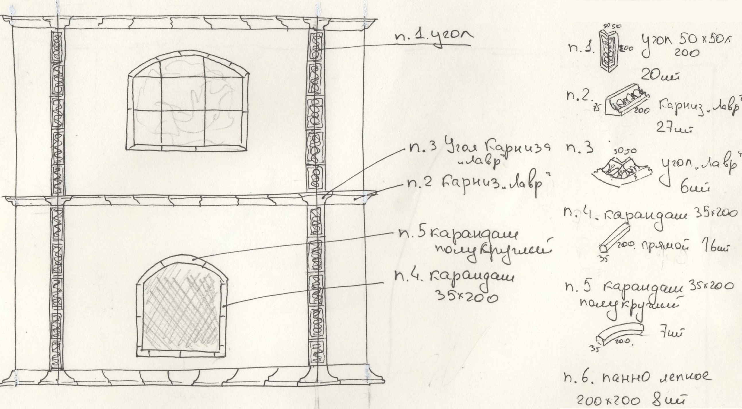

СообщениеДобавлено: Пт 29 Декабрь 2017, 00:39 Ответить с цитатойВернуться к началу
Славянин хорошую и нужную тему открыли на данный момент очень популярно и востребовано данное направление . Но к сожалению практической информации мало сами керамисты даже не могут дать по монтажу точного алгоритма действий особенно по банным печам . Так как сами изразцы делают из разных глин которые могут вести себя по разному при высоких температурах . К том же многое зависит от самой конструкции каменки как она устроена разные есть варианты по креплению изразцов . В основном как я понял самый правильный само несущей третий контур если сама печь в шамотном ядре с зазорами. На втором месте крепление за румпу по ходу возведение кладки с помощью закладных и проволоки . Третий по сетки на термо клей на готовую кирпичную стенку то есть просушенную печь а вот тут возникает много подводных нюансов. Самому предстоит провести эксперимент на своей банной печи в нишу хочу приклеить пару изразцов без румп на разные термо клеи Теракот и Плитонит. А так сам хотел узнать на что и как народ крепит их вот пару образцов прислали монтажа

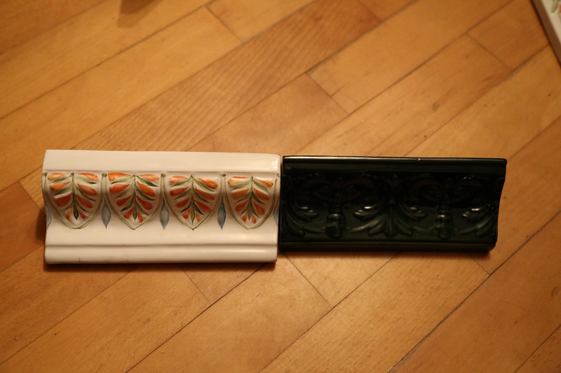

СообщениеДобавлено: Чт 4 Январь 2018, 00:43 Ответить с цитатойВернуться к началу

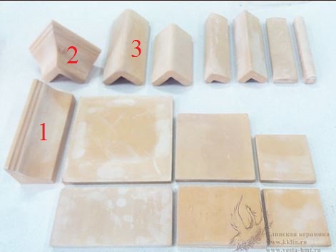

Мне в последние время Клинская керамика понравился у них большой выбор карнизов угловых элементов и бордюров и т.д у них толщина керамики идет где то примерно 1.5 -2 см . Теперь даже не знаю как правильно обозвать их имитация изразцов или плитка под изразец ?? По мне так облегченный вариант изразца без румпы для монтажа по сетки или быстрой облицовке готовой конструкции ( печь или камин). По ним отдельную тему на форуме создавал я их " ВСТАВКАМИ" обзывал не знаю на сколько верный термин у керамистов на данное время, но сути это не сильно меняет наверно крепиться одинаково. http://forum.stovemaster.ru/viewtopic.php?t=5784 Могу предположить на вертикальных участках или выступающих элементах как то полки ,карнизы ,ниши плитка под изразец по весу будет выигрывать так меньше весит и легче приклеить. Правда еще возможен еще такой полезный эффект как то прогрев более равномерный, по телу печи в отличие от толстого изразца с румпой где его заранее заполняют кирпичным боем и глиной . Хотя не зря бытует мнение что печи в изразцовой облицовке более инертны , за счет утолщения 4-6 см и дольше отдают тепла в помещения пропуская через себя. Также хочу еще заметить такой факт где то в темах писали что с керамики с глазури глянца увеличивается зеркало теплопердачи с поверхности печи. Насколько это правда ?? Допустим если сравнивать с теракотовым изразцом без глазури . И вообще разница есть между израцами сделаны из шамотной глины или красной, голубой кто нибудь просветит.

Наталья, почему "поверх"? - я думал о том, что бы утапливать изразцовые элементы в кирпич, т.е. их плоскости будут на одном уровне.
Клеить на термоклей, дополнительно крепя их на проволоку заведённую в швы кирпичной облицовки печи Smile

наталья михайловна
Сообщения: 172
СообщениеДобавлено: Ср 17 Январь 2018, 19:38 Ответить с цитатойВернуться к началу
Славянин
я вас правильно поняла?:
у вас есть керамическая плитка без румпы и вы хотите её "вклеить" в массив?заподлицо?
верно?
если так, то в кирпиче режете углубление на толщину кирпича и монтажной смеси, или кирпичную кладку так ведёте,чтобы у вас ниша под плитку образовывалась
смесь для монтажа - без всяких проволочек - универсал ХМ или гидросмесь производства Вольфсхойер, есть ещё смеси , но лично мне не нравятся те, с которыми приходилось работать - терракота,экобуд ( если плитка,изразец с малым водопоглощением, возможен отскок)
для подобных вставок-облицовки я лично рекомендую не плитку, а изразец небольшого размера (10*10) с румпой ( у нашего толщина 2 см)
преимущество - нет контакта с кирпичём по всей поверхности, меньше шансов на трещины по плитке и её отслоению, меньше расход монтажной смеси

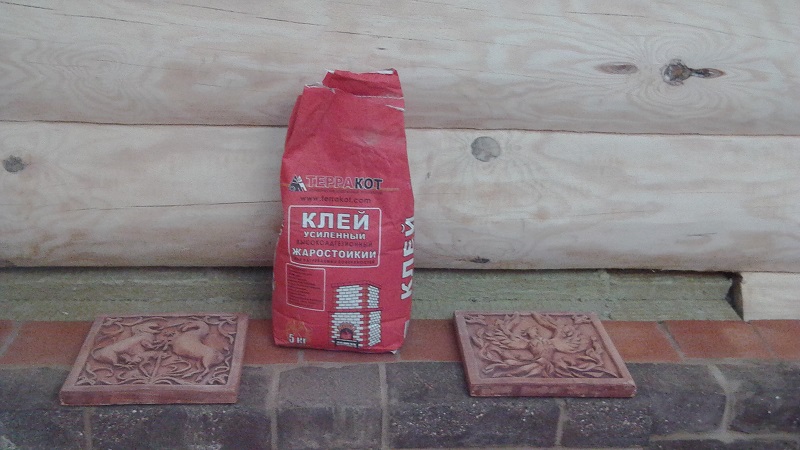

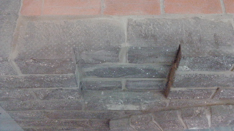

На банный портал приклеил два изразца или их имитацию на Теракот термо клей запелив в руной формовке паз под 2.5 см ставил без проволки .

Наталья михайловна крjме импортных смесей вам такая смесь не знакома ? пойдет для монтажа изразцов. Ценик гуманный 424 руб термостойкость до +150 градусов цемент в составе правда цемент . Термостойкий плиточный клей для печей и каминов PALADIUM PalaTermo - 601 на основе алюминатного цемента и модифицирующих добавок придающие эластичность и пластичность клеевому раствору. Термостойкий клей предназначен для облицовки печей и каминов клинкерной плиткой, керамогранитом (среднего размера), натуральным, природным и искусственным камнем. Термостойкий клей так же может использоваться на любых недеформирующихся основаниях, как в обычных условиях эксплуатации, так и в условиях жестких температурных условий: на фасадах домов, для укладки напольной плитки на террасах или балконах практически в любых климатических условиях. Наносится на большинство прочных минеральных оснований, в т.ч штукатурные, бетонные, кирпичные (в т.ч. термостойкий кирпич), цементные, ангидридные стены и полы.
Может также применяться в качестве шпаклевки и затирки для швов между плитками на основаниях, подверженных воздействию температуры, а т.ж использоваться для заделывания трещин в печах и каминах. Термостойкий клей PalaTermo - 601 справляется с перепадами температуры на солнечных фасадах, как в южной климатической зоне России, так и в условиях сибирских суровых морозов, в любых местах, где облицовочная поверхность подвержена резким перепадам температур.

такая смесь мне не знакома
настораживает в описании - " на любых недеформирующихся основаниях" и термостойкость до +150
у того же ХМ - 1200, гидросмеси - 1050

Sad
Пользовался таким "клеем" Терракот в пакетах - не понравился, рыхлый и держит плохо, лучше клеить на пасту этой фирмы.
Именно так и планировал делать Razz

Smile Славянин такие штуки вставки керамические на банной у печника с Саратова Сергея Мотина видел раньше на сайте у него выглядит эффектно .
Да, смотрится красиво!
У меня как раз и заказаны изразцы в зелёной цветовой гамме - в сочетании с кирпичом ручной формовки "под старину" должно интересно получиться! Very Happy
Вот примерная раскладка заказанных мной изразцовых плиток (только от обрамления топки я решил отказаться, т.к. есть сомнения в том, что оно там будет хорошо держаться).
