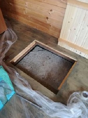

Добрый день. Прошу совета по поводу размера фундамента под каминопечь.
Есть дом из бруса, при заливке ленточного фундамента под дом сделал слишком маленький фундамент под каминопечь- 100х80 см.
Фундамент делался по такому тех.заданию (выписка из договора со строителями): размеры- 1,0м. х 0,8 м., глубина траншеи- 70 см., крупный песок- 50 см., бетон 20 см. в земле, 50 см. над землей, армирование в две нитки диаметром 12 мм.; обязательно наличие деформационного шва- расстояние между площадкой и лентой 6-8 мм, заполненное песком (площадка и лента не должны быть связаны).
Бетон использовался марки М-300.
Грунт песчаный.
Сейчас есть чистовой пол.
Вопросы такие:
- можно ли делать каминопечь 100х100 см (4х4 кирпича) на этом фундаменте, положив на фундамент несколько швеллеров. Будет ли конструкция устойчива, не накренится ли печь.
- если обойтись без швеллеров, бывают ли проекты каминопечей 4х3 кирпича и будет ли такая конструкция устойчивой на моем фундаменте 100х80.
- или лучше сломать этот фундамент и делать новый.
Фото фундамента прилагаю.

Можно и на этот ставить со швеллерами, если напуск в обе стороны будет одинаковым. Ещё надо учесть, что фундамент будет садиться. Швеллера, после усадки, не должны коснуться других конструкций дома.

а если труба не по центру?

Трубу сделаю по центру. Печь будет симметричная по длине и ширине.
