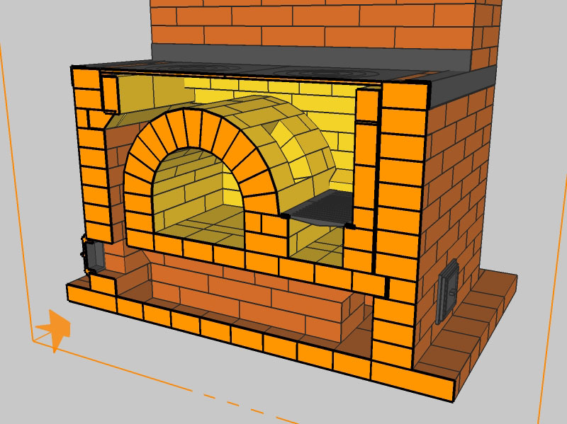

Варочная камера наврядли полноценно заменит духовку. Пирог с корочкой в ней, наверно, не испечёшь. Лучший заменитель железной духовки - кирпичная хлебная печь, в которой дрова горят внутри:

СообщениеДобавлено: Ср 10 Январь 2018, 18:30 Ответить с цитатойВернуться к началу
Александр, это реализовано?
А что, если топку - в свод, а в нём - несколько хайло под ВП Cool
Самому и заказчикам - понравилось Confused
Александр Володин
Сообщения: 791
СообщениеДобавлено: Ср 10 Январь 2018, 21:05 Ответить с цитатойВернуться к началу
У меня там и есть подовая топка под сводом, только хайло одно. А сбоку свода ещё одна топка с колосниками.
Я пока не реализовывал. Вон, Андрей Алексеич что-то подобное реализовывал. А я идею взял у финнов, у них это широко практикуется, только систему движения газов изменил и некоторые размеры, чтобы не дымило на холодную трубу и щиток чтобы лучше нагревался.
