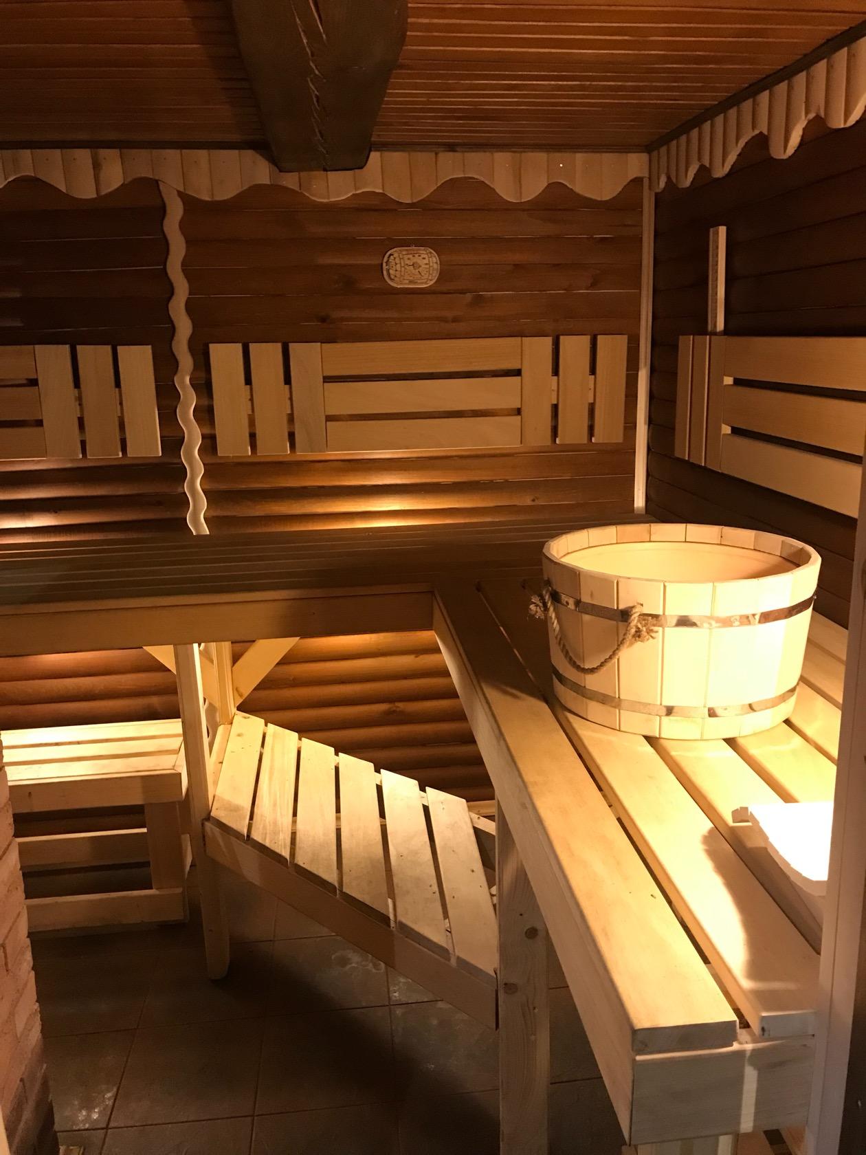

парная

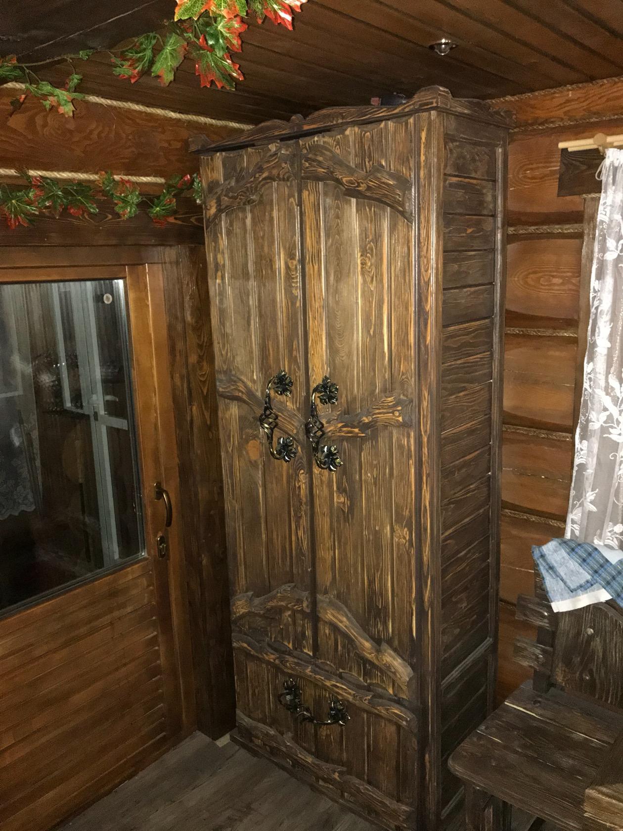

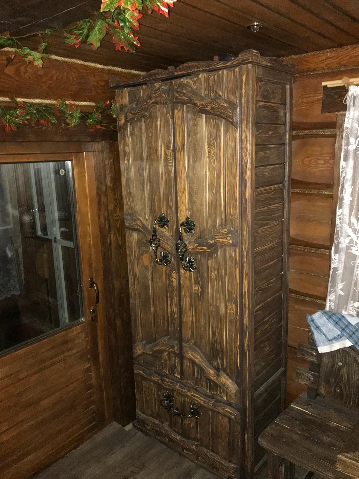

мебель

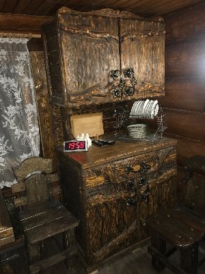

буфет

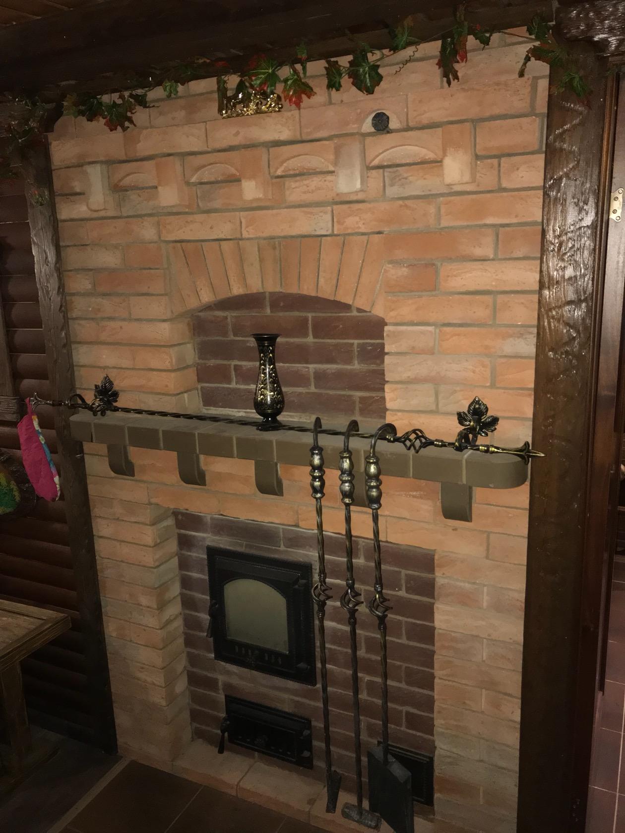

ну и печь....

Андрей, поздравляю. Великолепно.
Где вы такую мебель достали? Неужели все сами, т.с. своими руками и силой мысли ...
И второй вопрос по парной. У вас в парной проходит балка по потолку. Заметили ли вы ее влияние на распределение пара в зона парной?
Хорошее решение угловой полочки в парной под полоком. Всегда есть куда сбросить лишнее с основного полока или опереться.

Балка в парной ?! Да нет, ни как не влияет. Тестировали баню с Артамоновым Алексеем, он замечаний не высказал, а мне особо сравнивать не с чем. После протопки паримся два дня, а саму баню топлю раз в неделю.

Евгений, паровой пирог стоял см.30, и это до переделки, утепления потолка. Балка особо не мешает см. на 5 ниже потолка.

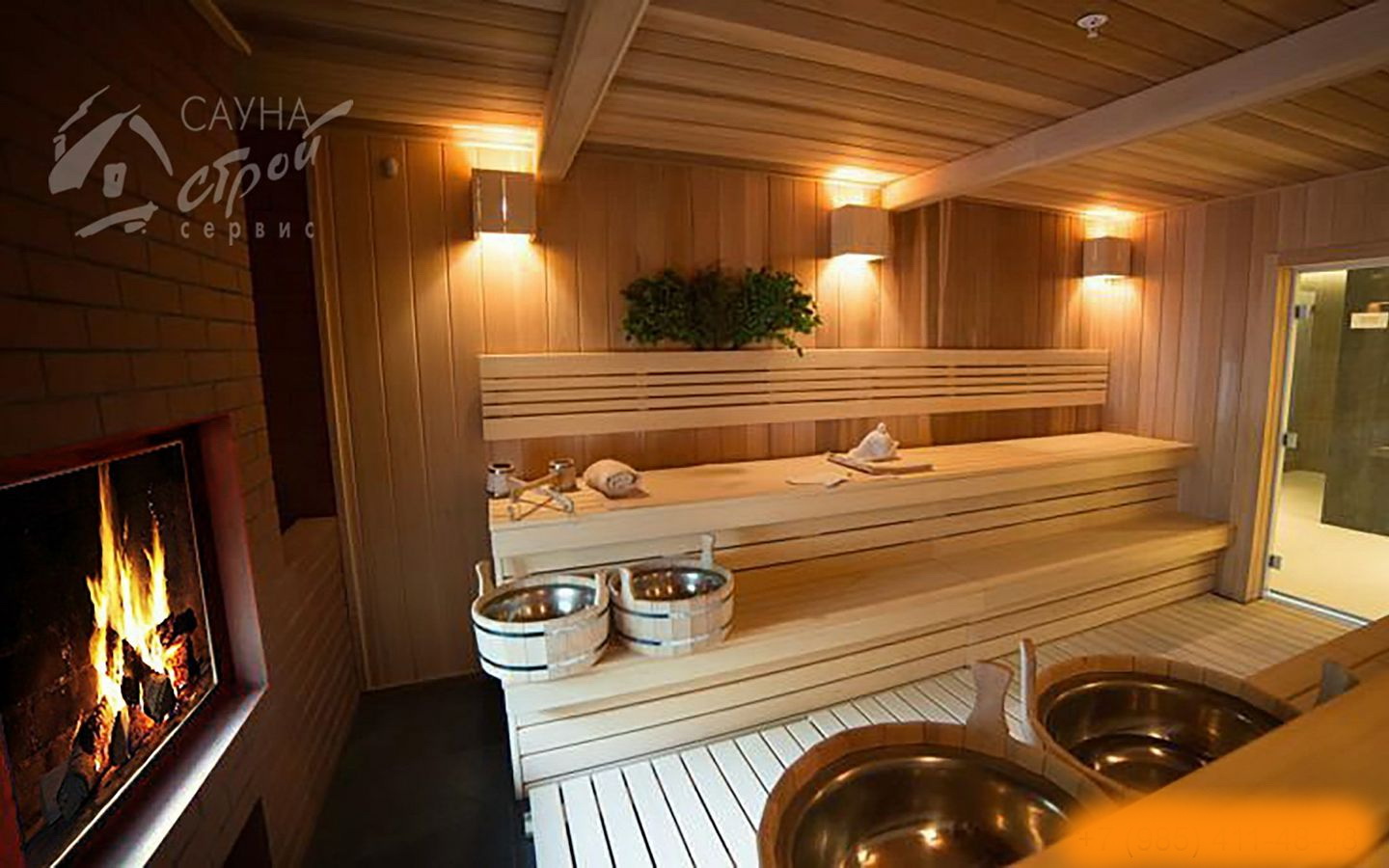

Решение с балками поперек движения пара дает эффект зонирования с перераспределением пара. При поддаче на каменку пар скользит вдоль потолка. При гладком потолке, чаще большая часть заряда уходит в конец помещения. Преграды на пути не дают пару сразу улететь в конец парной, а задерживают его на каждом поперечном выступе.
Хорошее решение, тем более при планировке типа купе.
Молодцы.

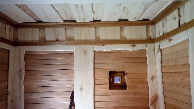

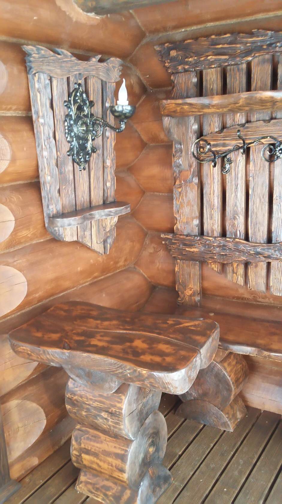

Седьмой год баню строю Confused Осину необрезную только прошлой осенью нашел . Мои скромные потуги в сторону стиля лешего . Окно неоформлено . Светильников нет-в тему и зашел по новой-посмотреть как у мэтра .
Дилетант аз есьмь .
