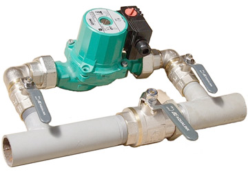

С местом врезки небольшая засада, по инструкции насосы типа того, что на рисунке имеют два условия по установке. Горизонтальность оси насоса при этом направление движения теплоносителя с низу вверх и установку после расширительного бачка. При ЕЦ это невозможно осуществить, не сделав какую нибудь жуткую загогулину. Поэтому его часто ставят на подачу, что в корне не верно. "Мокрых" насосов с вертикальной осью двигателя я не знаю, может и есть. Тогда лучше ставить их. У "сухих" же насосов, с моей точки зрения, срок жизни гораздо меньше. И еще никаких лишних прибамбасов типа клапанов и фильтров, сто процентов когда нибудь бахнет.
ЗЫ. Ни в коем случае не в виде совета, просто факт. У меня стоит Villo RS25/6 против всех норм и правил. Ось двигателя вертикальна и отсутствие байпаса и демонтажных вентилей. Зато стоит явно после расширительного бачка, на обратке котла. Уже семь лет, за время которых были множественные случаи отключения электричества и при внутреннем диаметре насоса 25мм проблем ни с насосом ни с ЕЦ не было.

Vladgri, насос у меня аналогичный, Grundfos UPS 25-50. Но решил пока не суетиться, согласен, что начинать надо не с мышки, а с репки, дедки – далее по списку.
Александр прав, запаса по мощности нет, нечего насосом разносить.

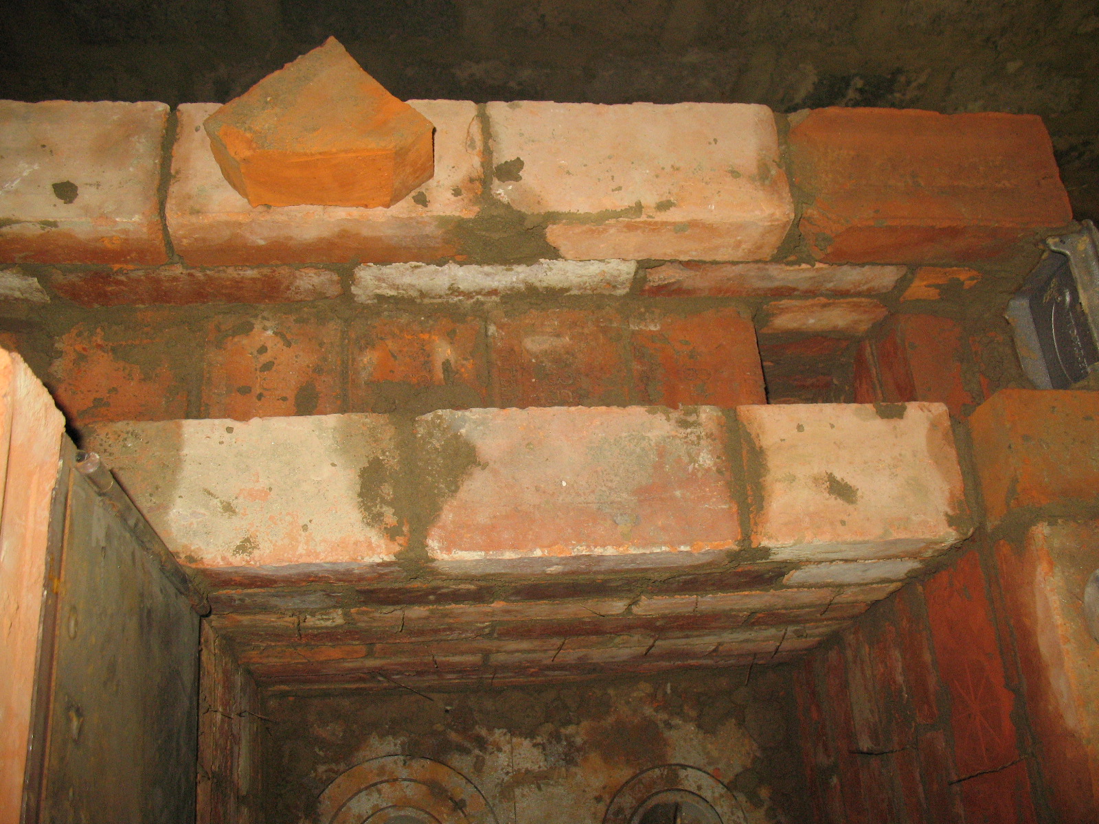

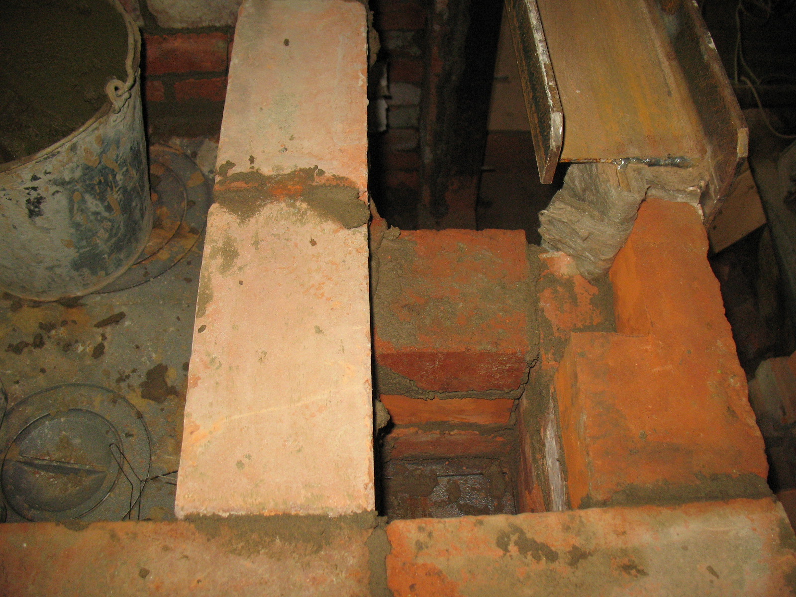

Здравствуйте, Станислав. Спасибо за оперативный ответ. Лишний раз убедился, что при общении с профессионалами своего дела не надо бояться показаться бестолковым, а дотошно выспрашивать обо всех мелочах. То, что для Вас кажется само собой разумеющимся, до меня, блуждающего в потемках и догадках, может доходить месяцами. Вот и на этот раз Вы сразу увидели и предугадали самую суть.
Как только морозы ослабели примерно до -25, методично прочистил всю печь, от верха трубы до нижней прочистки котла. Затем закрыл котел рулонным температуростойким утеплителем (Pure One URSA, белый и мягкий, как вата), привязал пока вязальной проволокой к шпилькам. Варочную печь герметизировать не стал, для эксперимента.
Никак не могу поймать, все ускользает, связь дымления бытовой печи с естественной тягой. Подозреваю, нужно добиваться стабильной тяги, а вот правильное расположение, совместную работу элементов топки и дальнейшего газового тракта, их влияние друг на друга не улавливаю. У нас в промышленных котлах, несмотря на обилие тягодутьевых машин (нижнее дутье, верхнее, острое, возврат уноса, дымосос), после того, как частотные привода стали обычным делом, процессор разруливает их работу, стабильно удерживая в топке разрежение, обычно -3 мм вод. ст. Неплотности и подсосы есть, но с ними борются не потому, что котел дымит, этого нет. Засасываемый через неплотности воздух охлаждает топочные газы, снижая КПД.
Да и в бытовых печах, припоминаю, сколько было бабушкиных и дедушкиных печек с потрескавшимися плитами, но они не дымили. Наверное, тяга была стабильная. Другого объяснения не вижу.
Так вот. Плиту только заложил сплошь шамотом, чтобы ее не порвало окончательно. И начал протапливать печь одними дровами. Пожертвовал ради этого месячным запасом, выбрал все, что нашел из лиственных, подсушил. И стал плавно увеличивать обороты. Уже не обращал внимания, день на улице или ночь. Благо, в отпуске. Прогревшись, печь после очередной загрузки начинала не просто гудеть, а ревела, особенно когда открывал ЗЛХ и выдвигал побольше зольный ящик, добавляя воздуха. В итоге впервые на подаче температура перешагнула через +60, у меня зажегся свет в конце тоннеля. На следующий день продолжил экспериментировать, стараясь спровоцировать дымление. Делал закладку дров, курил в печку, при этом не приоткрывал ЗЛХ. В котельной запах дыма от дров и сигарет чувствовался, на кухне при этом воздух оставался чистым. В любом случае, вытяжной зонтик в котельной уже в планах.
Минус – появились вертикальные трещины в швах у основания канала летнего хода. Изначально он в этом месте не планировался, был встроен в уже почти готовый нижний колпак, чтобы встали в одну линию прочистки колпаков, ЗЛХ и отсечная, выпрямился канал летнего хода.
После снятия котла буду смотреть, что можно сделать по каналу летнего хода. Не знаю, насколько обоснованны мои сомнения. Если делать сейчас, я бы перенес ЗЛХ на 3 ряда выше, поднял на 1 ряд боковое хайло, естественно, предусмотрел бы тепловые зазоры. Хотелось узнать Ваше мнение по поводу небольшого прогара на 2 ряда выше ЗЛХ. Мне кажется, на теплоотдаче это практически не скажется, но, возможно, увеличит и выровняет разрежение в топке, особенно при растапливании?

Вытяжной зонтик без компенсации приточкой может сработать наоборот - привести к обратной тяге в печи. Я не знаю точно, но по моему в котельных и тому подобное при необходимости используется датчик угарного газа (ставится наверху у потолка). Контролировать наличие/отсутствие угарного газа по собственному самочувствию - неблагодарное занятие. У Вас риск поддымливания в помещение (и соответственно риск попадания угарного газа в помещение - а это может быть абсолютно незаметно) - это узел установки плиты и узел установки котла, может быть немного через ЗЛХ. Все эти узлы герметизируются, например каолиновой ватой, устанавливается сплошная плита. Фактор, вызывающий поддымливание - заужение трубы (может быть, есть еще другие заужения), но что интересно - при выравнивании сечения трубы до пятерика или до 200 мм. внутренного диаметра сэндвичем может начать меньше греться котел, то же и при устройстве прогара между нижним и верхним ярусом (незначительно). Но сечение трубы в любом случае надо выравнивать до пятерика или до 200 мм. внутренного диаметра сэндвичем, - это уже в теплое время года. При устройстве прогара меняется характер работы печи, я прогары не делаю, но Вы можете поэкспериментировать - если что не так, их можно потом заглушить. ЗЛХ обычно устанавливается в перекрытие между первым и вторым (верхним и нижним) ярусами печи.
Швы где волосяные трещины надо на горячую очистить от раствора (ГПС) и углубить на 1/2 глубины, затем заткнуть каолиновой ватой (немного не до конца), и сверху замазать раствором, когда подсохнет зачистить поверхность щеткой. Перекладка потребуется, если трещины будут постоянно увеличиваться и кладка "поползет".

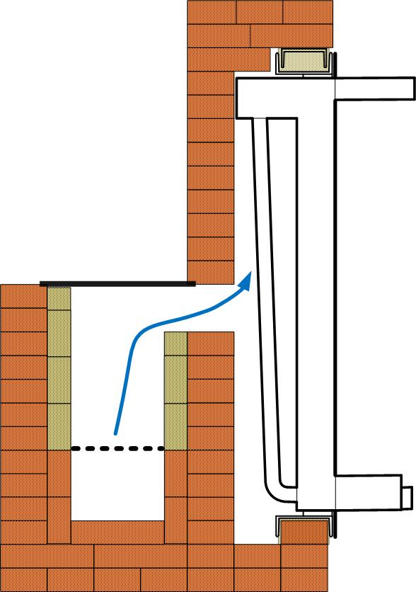

Добрый вечер. Не выходит из головы приговор, вынесенный мне Александром Шалагиным:
«Согласен со Станиславом, от плиты лучше отказаться. Мне кажется, возможно и ошибаюсь, конструкция получилась не герметичная... запах сажи будет слышен всегда.»
Вы для меня авторитеты, но истина дороже. Подозреваю, что вы подходите, как котельщики. А что скажут специалисты по варочным и отопительно-варочным печам? Есть у меня сомнение, что негерметичность в районе чугунного настила является причиной поддымливания. Похоже, это следствие неудачной компоновки. Если делать упор на герметичность, следует немедленно запретить производство и продажу печных плит с кружками.
Вот посмотрите два чертежика. Схема 1 – это моя печь. А схема 2 иллюстрирует, в чем, на мой взгляд, причина дымления при снижении тяги.

Описание: |
Наверное, такая компоновка оптимальна для любой печи с плитой |
Вот посмотрите два чертежика. Схема 1 – это моя печь. А схема 2 иллюстрирует, в чем, на мой взгляд, причина дымления при снижении тяги. |
Вы начинаете путаться. Я ранее писал: "Фактор, вызывающий поддымливание - заужение трубы (может быть, есть еще другие заужения)". То есть это могут быть: заниженная высота подверток, z-образный стык в трубе (зачем? если сажа из трубы упадет в колпак - ничего страшного - вычистите из колпака, ведь колпак тоже надо чистить) - лучше делать полностью вертикальную трубу без изгибов. Также надо учесть, что если сделано два колпака последовательно в первом (нижнем) ярусе, а третий во втором (верхнем) ярусе - в этом случае больше сопротивление движению отходящих газов, чем в традиционной современной компоновке с одним колпаком в первом ярусе и одним колпаком во втором ярусе. Это все, что можно увидеть по вашим фотографиям и сообщениям. Поэтому я и написал, чтобы Вы были внимательны - может, что-то и еще.
Так, как Вы нарисовали на схеме 1 - это обычная практика в решении этого узла при строительстве отопительно-варочных (с плитой) печей - и при этом ничего не поддымливает в помещение.
Мы не "котельщики", а рассуждаем так и акцентируем на котле, потому что основная функция в вашем обогревающем устройстве - это котел. И почему Вы решили, что говоря о "негерметичности" Александр имел в виду именно плиту, а не узел установки котла или всю конструкцию в целом ? Какую истину Вы собрались искать? Зачем? Вам все объяснили, что надо.

Добрый вечер. Станислав, Вы мои действия как по книге читаете. Главная забота сейчас - топливо, поскольку ожидается похолодание до -40. Отсортировал запас комкового угля наименее жирных сортов, преимущество - энергетическим маркам. Более всего мне нравится марка Т (тощий). Состоит почти из одного углерода. Правда, для его сжигания нужна температура не менее +700, без дров не получится, зато сгорает практически не выделяя сажи.
Прошу Вашего совета вот по какому вопросу. Как-то разговор был про прочистную дверцу в дымоходе, чтобы использовать ершик на тросике. Это у меня запланировано при переделке на пятерик, но как запасной вариант. А основной - закрепить на защитном зонтике две дуги из трубы 3/4 и пропустить через них две замкнутых петли из нержавеющей цепочки. Между ними горизонтально закрепить несколько уголков в качестве скребков. Чтобы не ловить эти петли в дымоходе, пропустить их через кольцо, закрепленное в нижней прочистке. Сомнение вот в чем. Не будет ли в сильный мороз намерзать внутри дуг конденсат. Или, может, лучше использовать открытую подвеску цепочек, например, на отрезках той же трубы, приваренных горизонтально к дугам? Не подумайте, что я мудрю от безделья. Годы идут, мы не становимся моложе, и сил не добавляется.
